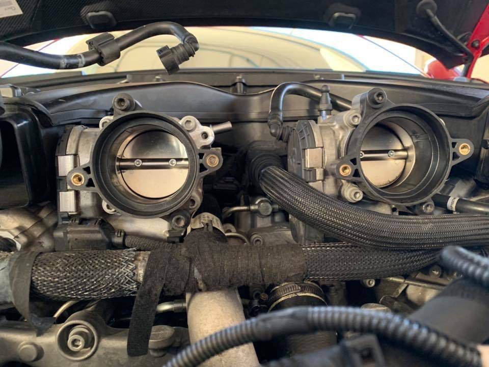

Te lo chiedo perché ogni tanto (raramente) all'avvio sento un odore strano che potrebbe essere lo spray che "sa di cuoio" che uso ogni tanto come pure un qualche nastro telato che avvolge le tubature del motore (come nella foto, prima che li sistemassero - cambio cinghia dei servizi) che molla e va a fondersi sui collettori o altre parti calde...
