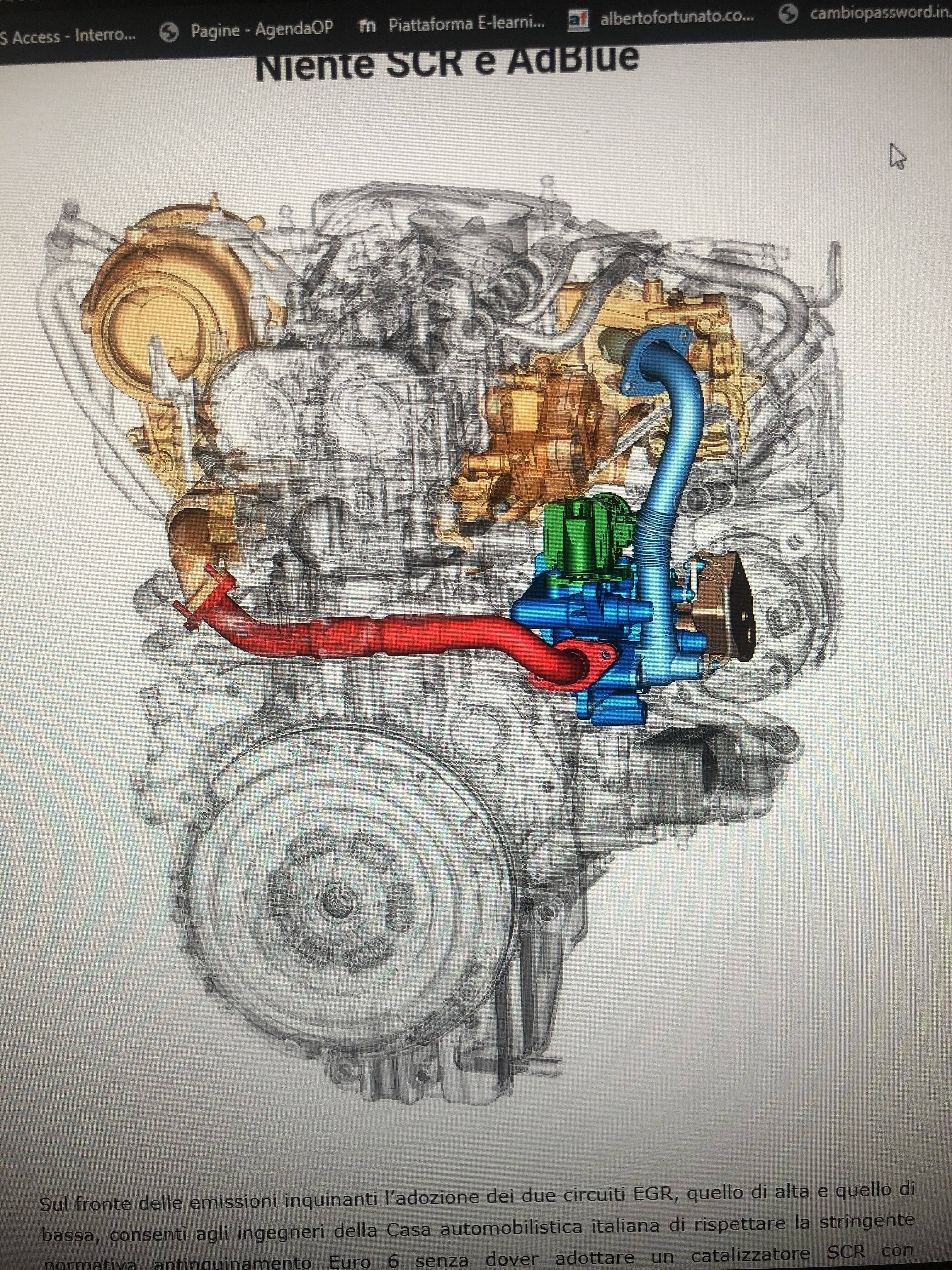

Anche io ho ancora il problema. Ho lo stesso sfiato di polvere nera e macchie di @tuz . A me il problema si presenta solamente da fredda, già da quando accende la prima tacca dell'olio smette..
Il 27 ricoverano la mia. Ho fatto un video dove si vede il fumo che sale sotto la scatolina fusibili posta lato passeggero. Mi hanno già detto che non e’ la prima volta che capita. E’ il tubo che dalla egr va al collettore che o si crepa o perde serraggio per le vibrazioni… roba da pazzi e’ il tubo blu per intenderci

ah beh la polvere nera è particolato della combustione e veniva sicuramente dal circuito del EGR...
Certo, che siano residui di combustione non c'è dubbio...ma non ho capito bene:
1- da dove vengono di preciso?
2- provengono da qualcosa di "allentato" o è normale la loro presenza?
Un pochino di polvere nera nel vano motore di un diesel potrebbe essere, tipo su una che ho a casa (non Giulia) c'è scritto su un adesivo smoke level 0.5
Ma chiaramente quasi tutta dovrebbe starsene dentro motore e scarico.
Da dove esce difficile da dire, perché l'EGR è complesso e mi pare siano pure due, ad alta e bassa pressione
