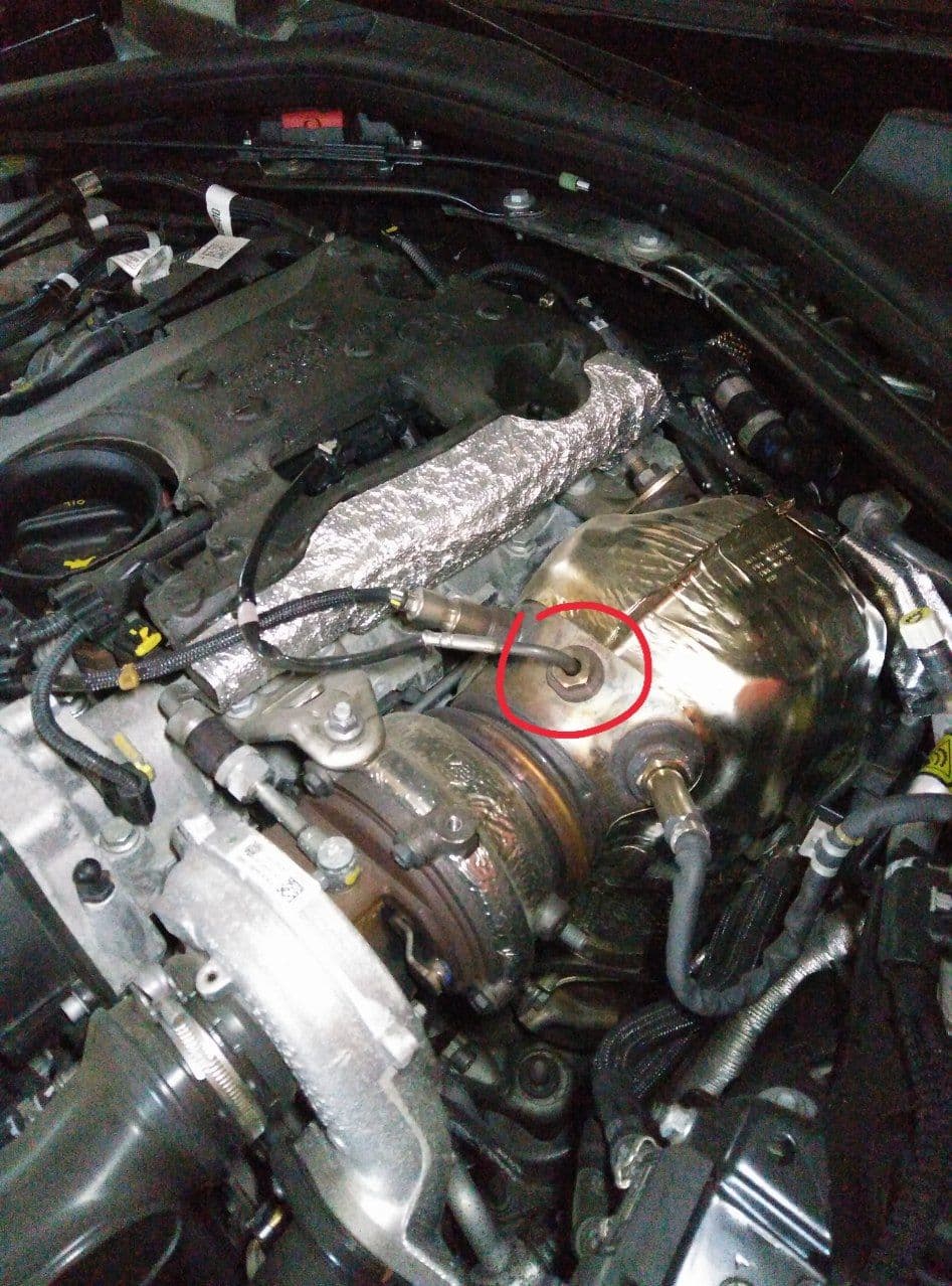

Nel mio caso l'odore sembra provenire da quel punto cerchiato. AlfaOBD mi dà 26% di intasamento

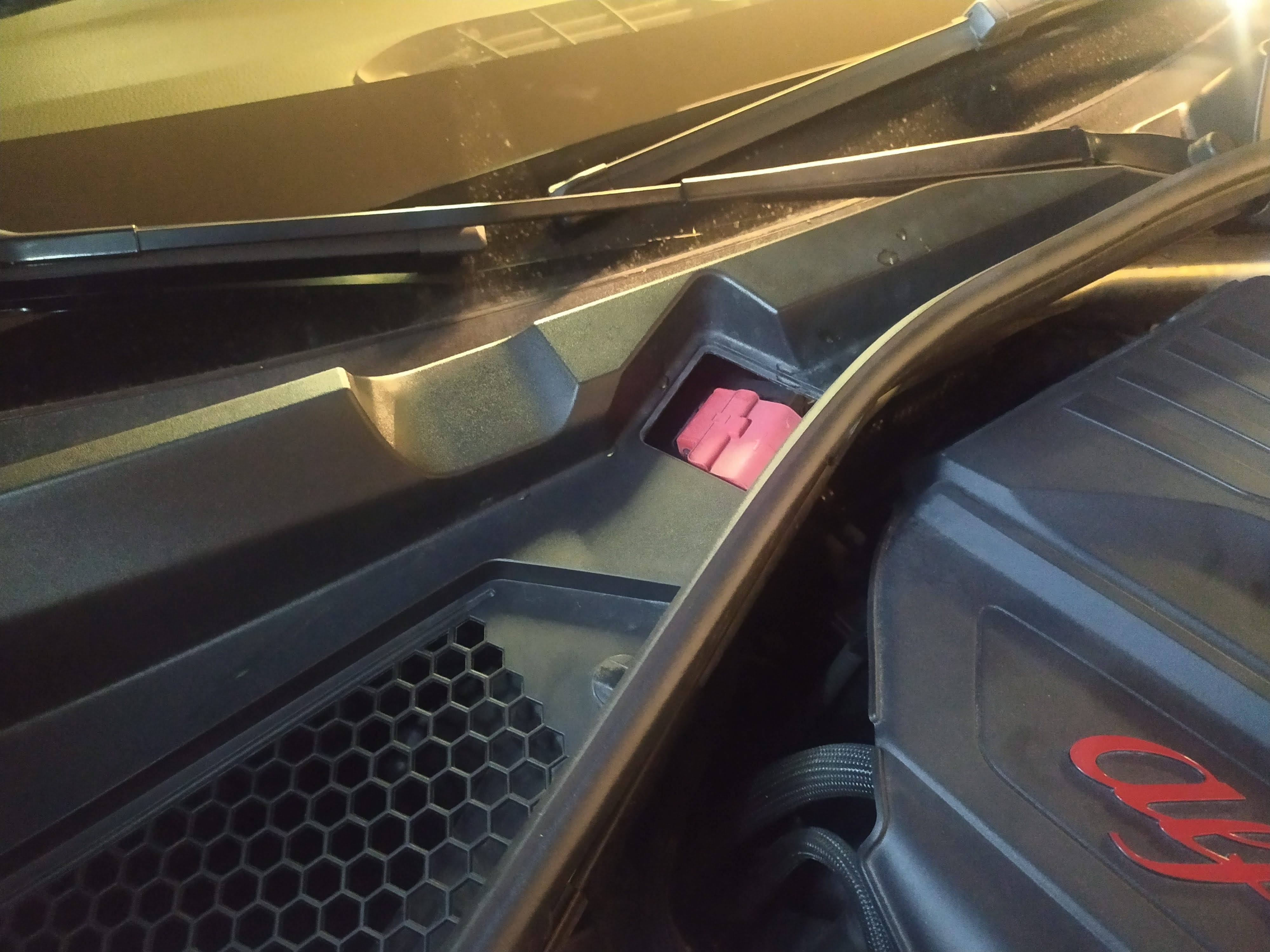

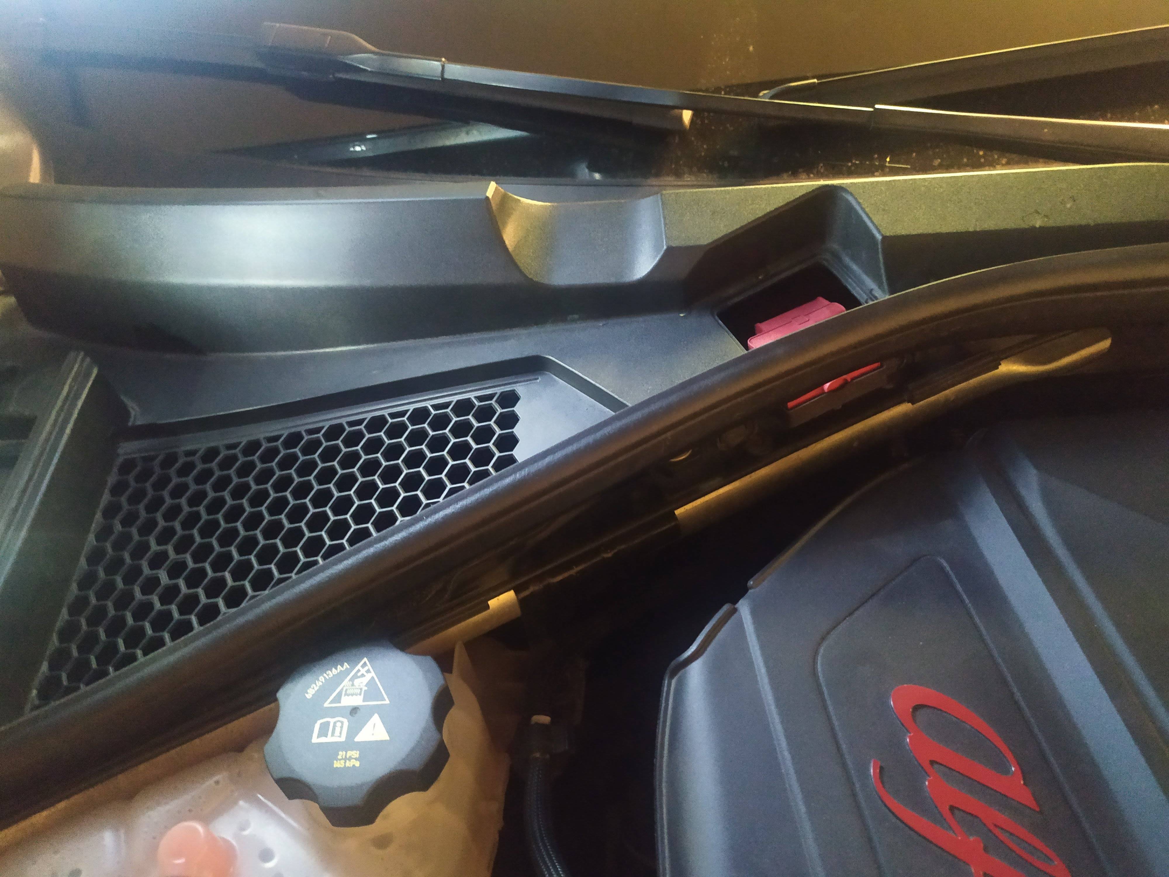

Ho notato però una cosa che mi ha sconvolto :eek:
Il punto di collegamento alla batteria è scoperto!!!!! Manca proprio un tappo nero di plastica!!!
Questo è l'unico collegamento aperto con il vano motore, quindi l'unica possibilità per i fumi, odori, ecc.. presenti nel vano di poter passare liberi ed arrivare alla presa d'aria per il vano abitacolo.
L'auto mi è stata consegnata così, probabilmente per il fatto che essendo un'usato FCA di 15.000 KM avevano utilizzato questo collegamento per qualche lavoro.
Ora contatto prontamente la concessionaria chiedendole di fornirmi il coperchio e riparare almeno questa parte.
Nel frattempo provo a coprire il passaggio con del nastro adesivo per vedere se veramente è la causa. Vi allego una paio di foto!!

Non può essere questo il motivo perché quel tappo non sigillerebbe comunque nulla. Anche con il tappo nella sua sede, la parte anteriore, quella visibile nella seconda foto la vedi comunque. Cioè vedresti il rosso del tappo sottostante.
si ma il vano motore e' sigillato quando il cofano e' chiuso, quindi non c'e' modo per l'aria all'interno di finire nella presa d'aria dell'abitacolo

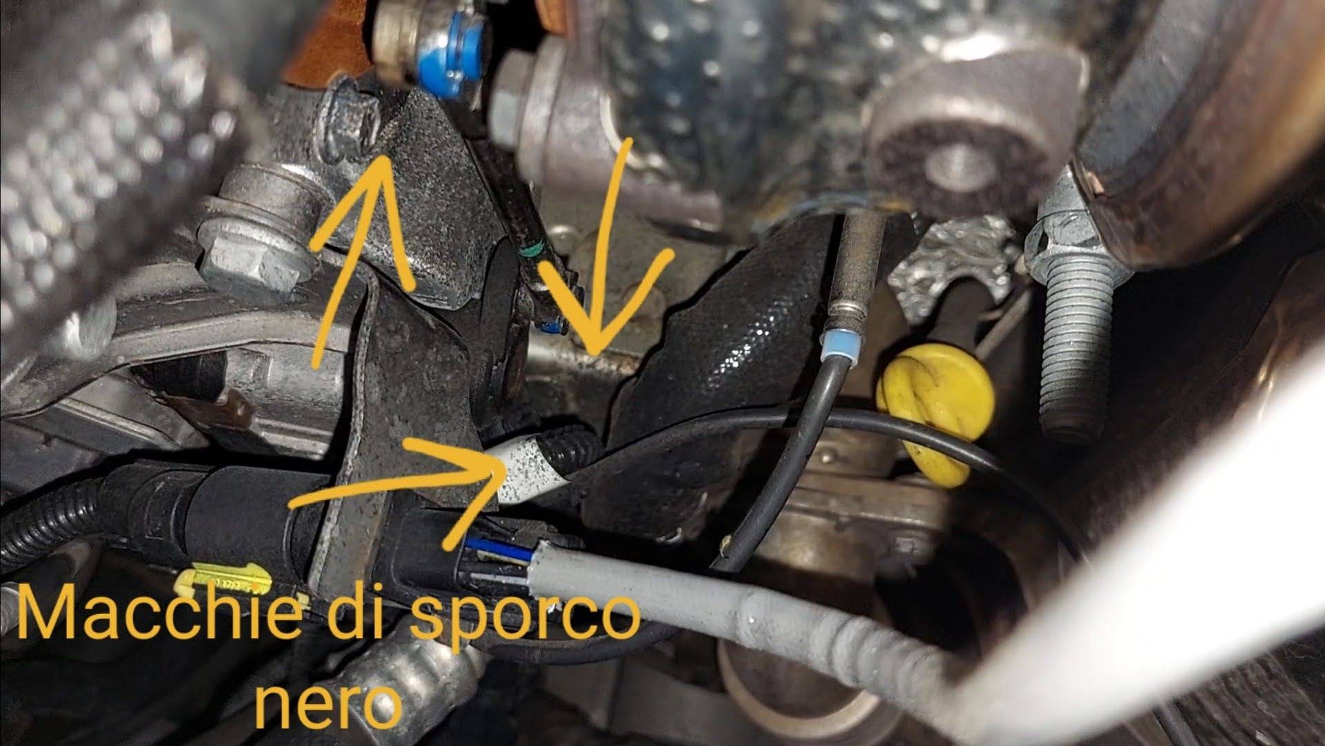

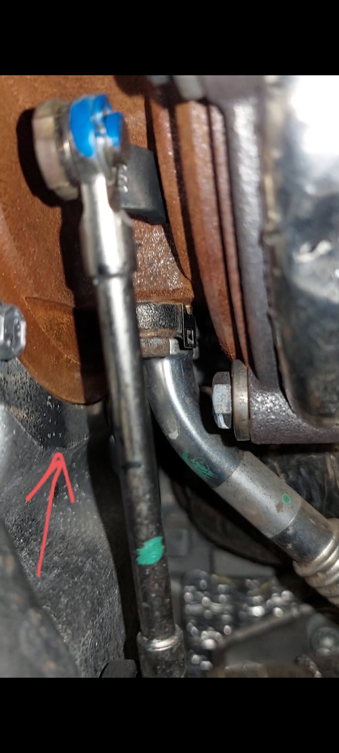

Ho notato che sotto la turbina c'è uno sfiato di polvere nera, come se avesse "sbuffato" da qualche parte, non capisco però se sia tra i vari componenti della turbina o da una tubazione.

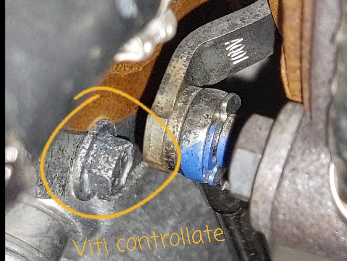

Per precauzione ho provato a controllare il tiraggio delle viti esagonali su tutta la circonferenza della turbina honeywell, ed un paio (proprio quelle verso il basso dove c'è la sfumatura nera) hanno fatto ancora un quarto di giro. (Lo farò sicuramente presente in officina).
Vi chiedo....avete anche voi queste zone sotto la turbina sporche di nero? Allego foto.
