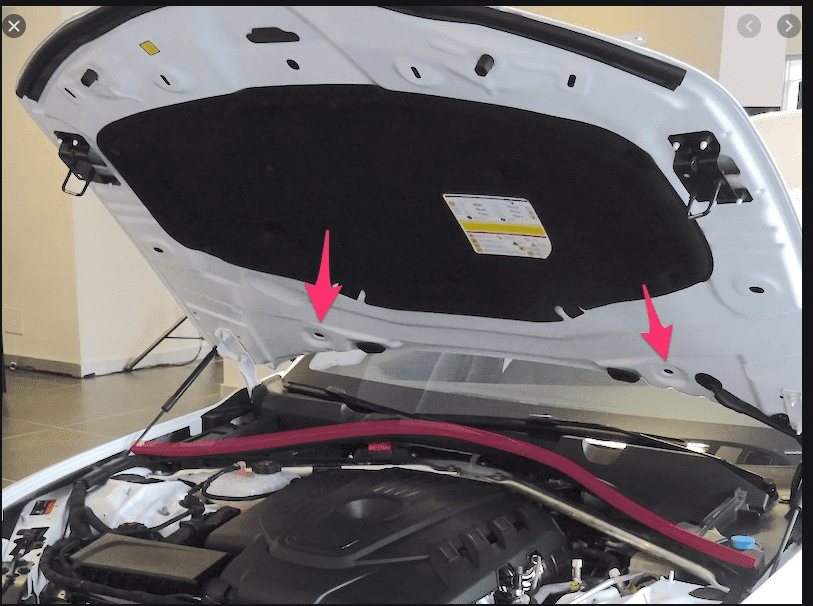

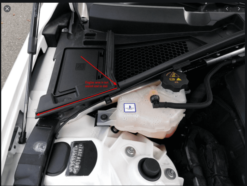

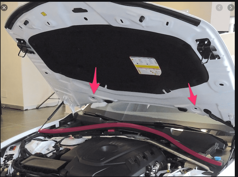

Ho provato a fare diverse ricerche anche sui forum americani, e c'è parecchio materiale. Il più attendibile sembra essere un richiamo ufficiale Alfa n. 2303717 (ma sembra essere solo lato America e non Europeo) dove viene spiegato il problema e la soluzione sembra la sostituzione della guarnizione del vano motore e "tappare" i due buchi nel cofano che sono posti proprio fuori dal vano, quindi fuori dalla guarnizione. Sembra quasi che l'odore del vano motore possa passare attraverso il cofano entrando da alcuni fori ed uscendo da questi. Essendo quindi ripescato dalle bocchette dell'aria (la quale presa d'aria è proprio sulla sinistra dopo il vano, guardando frontalmente l'auto).
Il problema sembra molto serio anche negli stati uniti.
Ora vi chiedo gentilmente....potreste verificare se sulla vostra Giulia questi due fori nel cofano sono tappati con nastro adesivo (trasparente o meno) o se sono liberi?

Di questo problema non rilevo nulla sulla mia Giulia, 2.0 TB MY 2019.
Nessun tipo di odore nell'abitacolo.
Tuttavia, incuriosito, ho aperto il cofano motore: ti confermo che i 2 fori sono tappati con 2 bolli adesivi trasparenti.

Grazie del tuo commento , dimmi se la guarnizione che divide il cofano dalla paratia dove stanno i tergicristalli si estende fino ai parafanghi oppure è tagliata diciamo 2 spanne per lato
No, non si estende fino ai parafanghi; arriva esattamente a filo con la copertura in plastica.
Ok la guarnizione è corta come la mia, mi sembra strano che basti tappare quei 2 fori... domani provo ma vi saprò dire in settimana prossima... Farò delle foto dove cerco di fare vedere da dove si sente questo odore di scarico nel motore
Ciao a tutti, ho visto che i due fori sotto il cofano della mia Giulia sono tappati con adesivi trasparenti. Quindi questo mi fa capire che è rientrata all'interno della revisione del problema, ma non è risolto. quindi mi resta da pensare che sia la piccola fessura nella guarnizione posteriore del vano motore/cofano, esattamente nella parte dove c'è la presa dell'aria per l'abitacolo. Qui la guarnizione si interrompe per circa 1-2 cm come da foto postata qualche post piu sopra..... provo a raggirare anche questo problema per capire se sia da qui che entra l'odore in abitacolo. Altrimenti proseguo con le ricerche nella part posteriore del vano motore. Vi aggiorno
