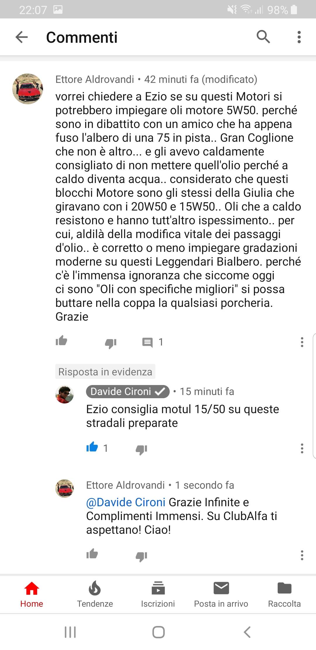

certo ho letto la pagina di Bob e sono d'accordo su tutto… tranne che per alcuni motori
cercare di inserire oli ultra moderni con viscosità che appena si apre il flacone e lo si versa
l'olio presenta la densità dell'acqua.. tralasciando i valori di viscosità a 40 e 100°C e la resitenza
del film lubrificante… andiamo a considerare gli accoppiamenti meccanici dei Bialbero..
non c'era una tolleranza meccanica ai livelli dei Motori di oggi..
per quanto già Avanti Anni Luce come lavorazioni metallurgiche...
su quei motori, oli come i 5W50 - 10W30 ecc...ecc.. a mio avviso non sono adatti..
e nemmeno un comune 10W40 perché a caldo si assottigliano.. parliamo di ispessimento molecolare...
e siccome nella partenze a "freddo" conta anche la pompabilità immediata… anche se un 5W40
0W30 andranno in circolo quasi istantaneamente garantendo protezione perché è innegabile
che l'usura di un motore si verifica nella prima fase di avviamento a freddo.., ma su questo genere di motori
dobbiamo considerare il loro funzionamento alla loro determinata temperatura di regime.. che rispetto ai motori
"moderni" sono temperature altissime.. in cui l'olio più scalda e più si "assottiglia"
per questo andrebbe tenuto in considerazione un 15W50 10W60 di assoluta qualità e con additivi specifici..
ad esempio bardahl assicura con la sua formula al fullerene..
mi hai fatto ricordare il Magnifico restauro della 75 di Cironi e la Leggendaria Maestria di Ezio Campoli:
al minuto 16.28
e comunque, sempre a mio parere, aldilà di quella Fondamentale modifica ai passaggi dell'olio..
resto convinto che su questi Motori ci vogliono Oli importanti.. e quantomeno anche se con gradazioni elastiche come il 5W50.. andrebbero considerate le basi che vengono utilizzate..
tra l'altro, Testimone di questo comportamento a caldo di questi olii "fini" è @Rayman
che sul 1.6 Twin Spark del 146 sentiva ruvidità e comportamenti anomali ad elevate temperature...

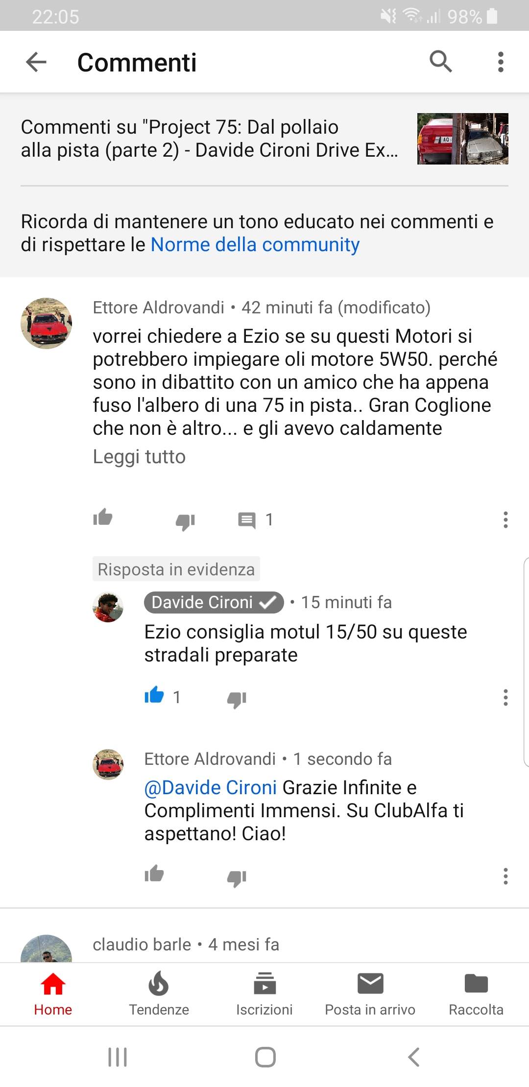

Allora ragazzi, vedo con piacere che molti danno la loro opinione.
Come ha detto qualcuno, sarebbe bellissimo se in questo forum di appassionati potessero intervenire anche specialisti e preparatori di grosso calibro.
Cironi lo seguo dai tempi in cui nessuno lo conosceva. Che dire, le prove dell'Alfetta, della Giulia Quadrifoglio TI, la storia della Giulia GT (che gli infilzò una gamba), e poi le straordinarie interviste a Stanzani, Gandini, Materazzi, Forghieri, Nannini ecc, la preparazione della 147 GTA.
Ovviamente ho seguito sin dall'origine la vicenda della 75 finita nel pollaio e ammirato la straordinaria competenza del preparatore Campoli a cui si aggiunge (cosa non comune oggi) la passione nello svolgere il proprio lavoro.
Ora, la domanda a cui risponde Campoli (tramite Cironi) fa riferimento ad una 75 preparata che corre in pista e per la quale consiglia il Motul 15w50.
Per la mia GTV, che non va in pista e che non ha il motore preparato, cosa consiglierebbe come olio?
E poi, visto che ci siamo, altro mio grande problema, che candele consiglierebbe Campoli posto delle Lodge ormai introvabili?
Grazie a chi si potrà far portavoce e a chi risponderà.
