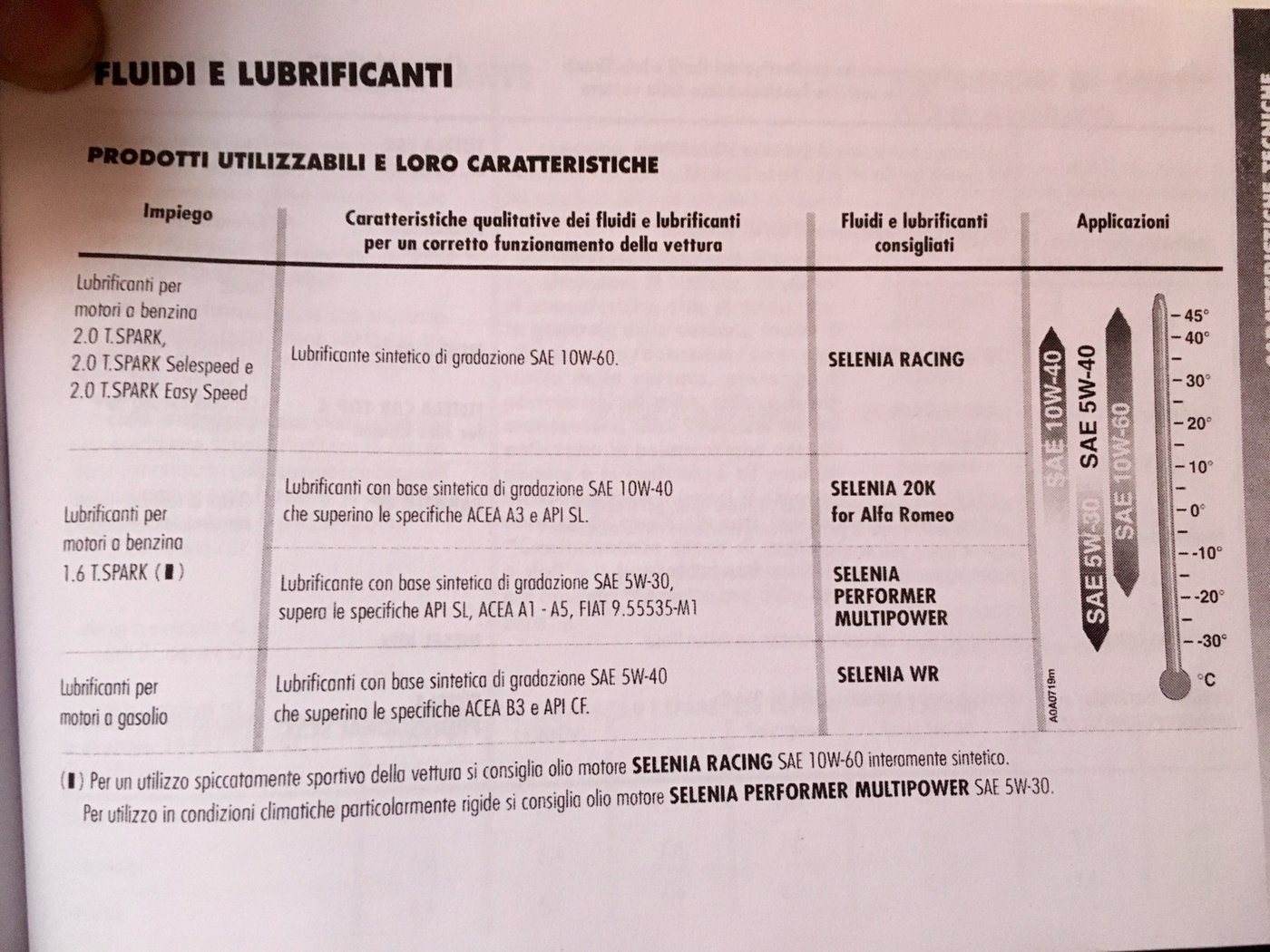

confermo anche il discorso della prescrizione del 10W60 su tutti i 2.0 Twin Spark
sui Libretti istruzioni delle 147 è segnato così.

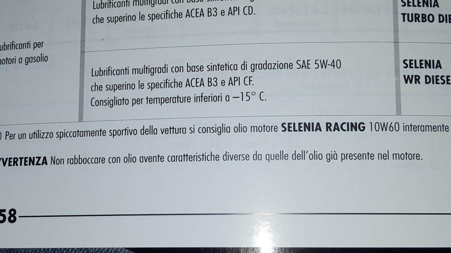

Visualizza allegato 187697
ma lo avevano segnato così a cavallo
tra il 2001-2003 (sul mio libretto c'è ancora il 10W40 e poi sotto la dicitura per uso sportivo 10W60)
Visualizza allegato 187696
invece sulle ristampe dei libretti delle 147 è prescritto il 60 obbligo per tutti i 2000 (vedi prima foto)
ma a causa delle versioni euro 3 euro 4 con carburazioni magre in più con quei bidoni dei precatalizzatori
portano la temperatura del vano motore e soprattutto quella nei cilindri.. a valori da Alto Forno,,

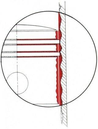

avete presente il Crogiolo?? immaginate l'olio sotto al mantello del pistone e sulle pareti in prossimità
del bordo che temperature raggiunge.. un 5W o un 10W friggerebbero… figuriamoci il 20K...
Visualizza allegato 187695

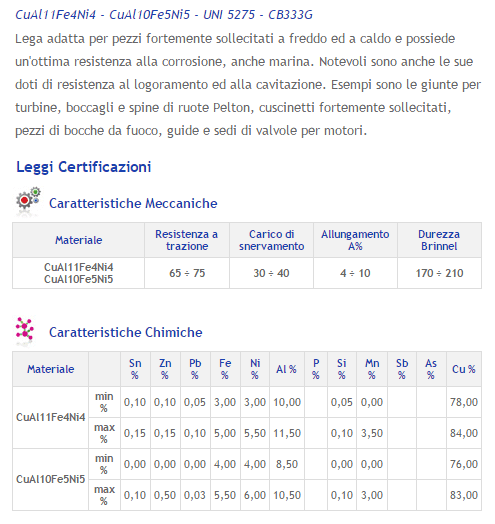

Ma infatti queste sono cose che io pur lavorando in raffineria per manutenzioni come rettificatore meccanico (prima addetto alla qualifica dei prodotti finiti di raffinazione) non sono in grado di cogliere.
So dirti che sicuramente i vecchi bialbero non montavano bronzine CuAl10Fe5Ni5, altrimenti non succederebbe, purtroppo questa lega di rame ferro alluminio e nickel, anche se scoperta nel 1933 si è diffusa nell'industria soltanto nei primi anni 90 perchè precedentemente era prerogativa militare. So per certo che le 75 turbo evoluzione "giro d'italia" vennero dotate di questa miglioria per resistere per lunghi tratti ad altissime sollecitazioni.
Oggi è di uso comune sui motori.
