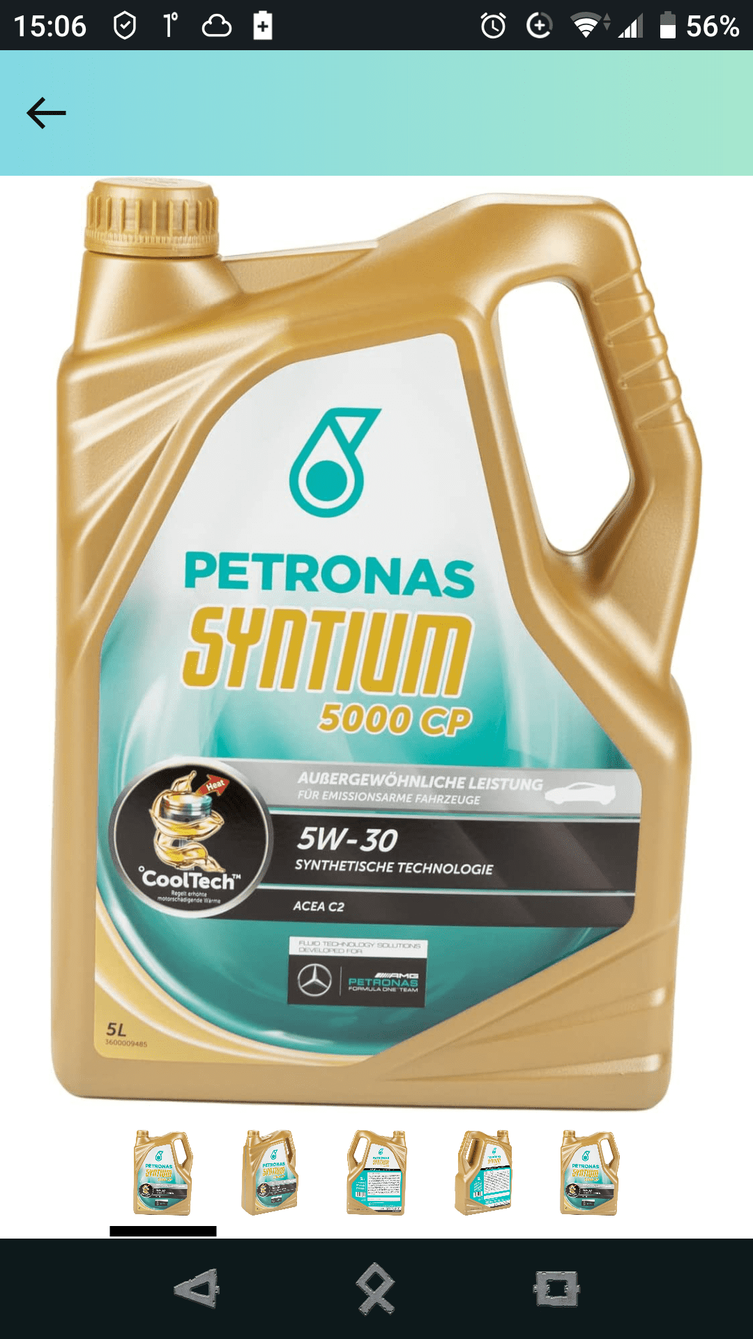

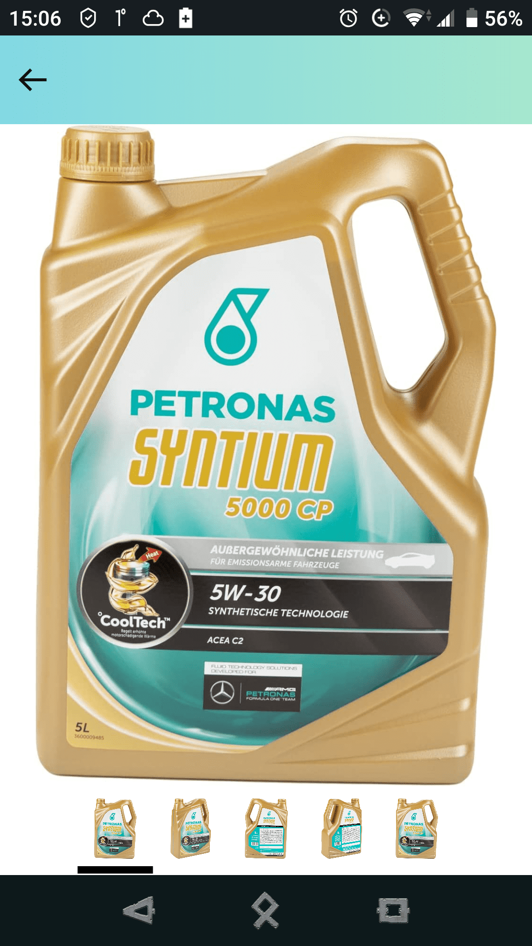

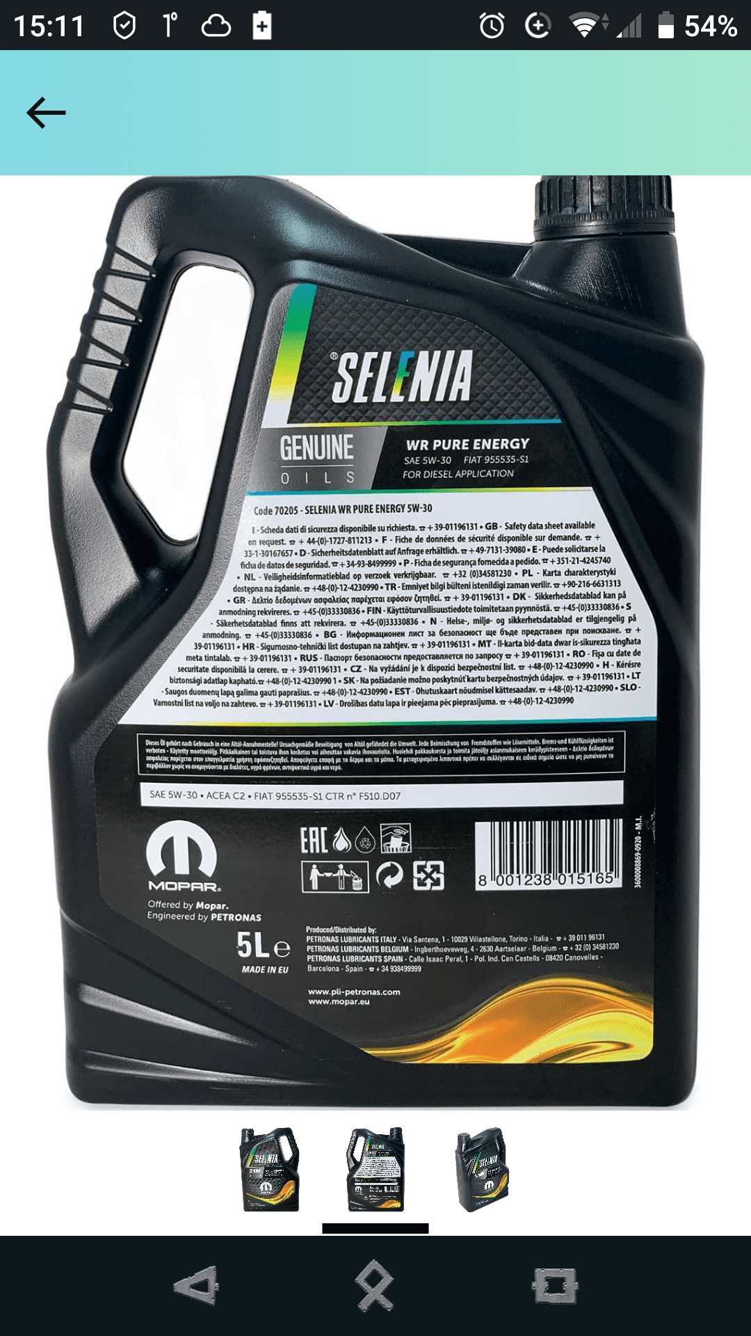

metti questo che è uguale alla Selenia pure energy 5w30
Reazioni: Antonio156alfa
Visualizza allegato 243705 metti questo che è uguale alla Selenia pure energy 5w30
Grazie per il suggerimento, gentilissimo.
Ma se faccio un nuovo cambio olio, vado in Alfa e pretendo il tipo e la marca che sono riportati sul LUM, trascritti poi sul documento fiscale :
SELENIA WR FORWARD oW - 20
specifica 9.55535-DSX
Contractual Technical - Reference N° F013.K15.
