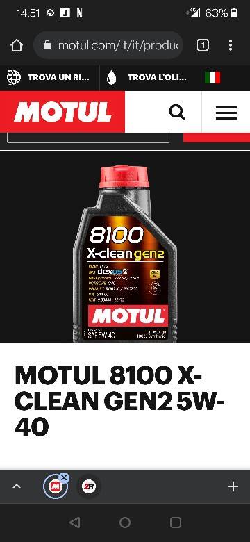

Ciao a tutti, domanda... 🤪
Su due miei Multiair, sia 170cv che 140cv, metto da anni (fine garanzia delle auto) il Motul Xclean 5w40, senza alcun tipo di problema.
Ieri il mio ricambista mi ha dato lo stesso olio ma "Gen 2" che, testuali parole "!non ha più la specifica Fiat sull'etichetta". Andrà bene lo stesso? :rolleyes: Io dico di si, ma volevo prima averne la certezza...
Grazie ed un saluto :cool:

Ciao anche io ho la tua stessa motorizzazione e le specifiche ci sono S2/T2 FIAT
