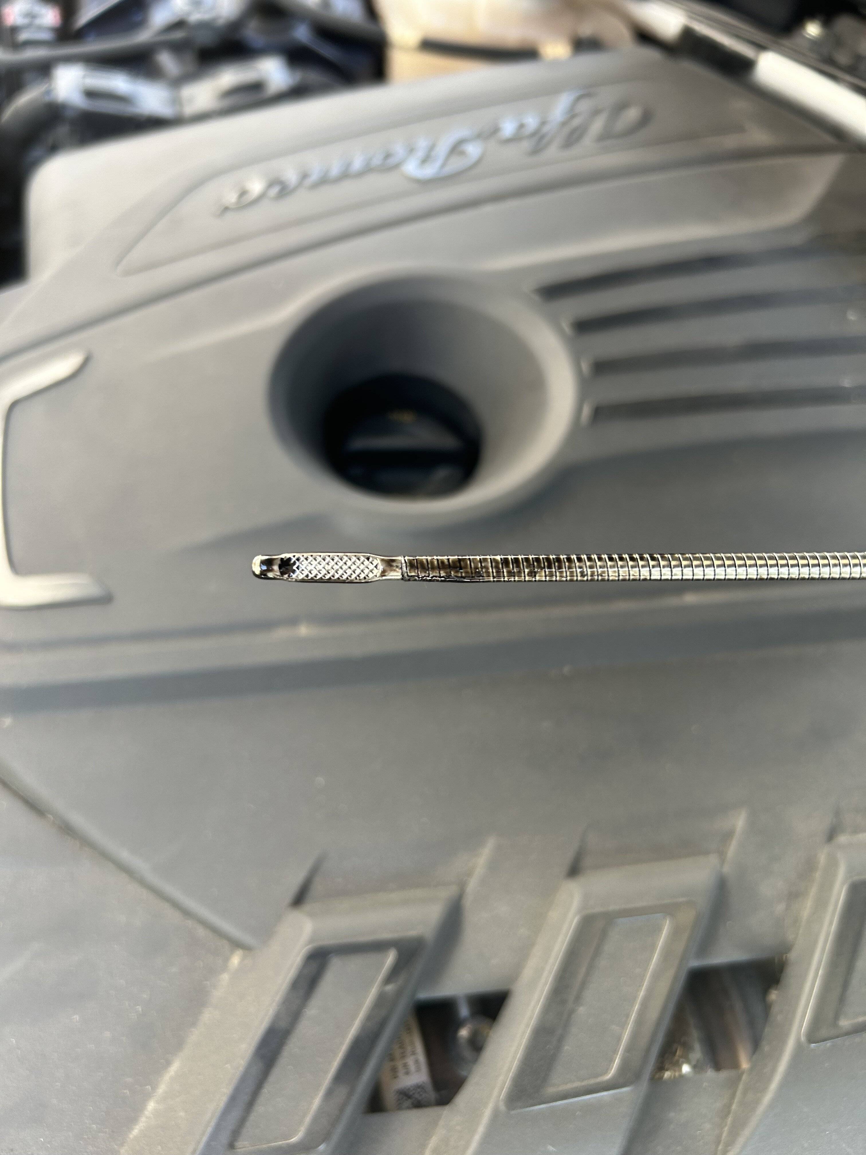

Buonasera, ho acquistato da qualche giorno una Giulia 2.2 Diesel 180Cv del 2016. Oggi ho controllato il livello dell’olio dall’ ASTINA e il livello è veramente basso. Il computer di bordo invece me lo da pieno. E non mi si accende alcuna spia. Qualcuno saprebbe darmi qualche consiglio, ve ne sarei grato. Vorrei giusto sapere a cosa dovrei fare più affidamento! Perché qualcuno mi ha detto che considerando la posizione orizzontale e non verticale dell’asta l’olio potrebbe risultare assente per questo. Vi allego la foto dell’astaVisualizza allegato 257904
Se non ti sannondor che olio hanno usato al tagliando cambialo ovviamente con lo 0w-20 Selenia oppure Motul o Pakelo che so k gli unici a rispettare le specifiche tecniche del costruttore.Fai mettere il livello tra metà e massimo e poi fai il cambio ogni 15 mila km e non ti preoccupare di nulla.
Se rabbocchi, il livello corretto sul cruscotto telo segnerà dopo svariati km e non subito.
