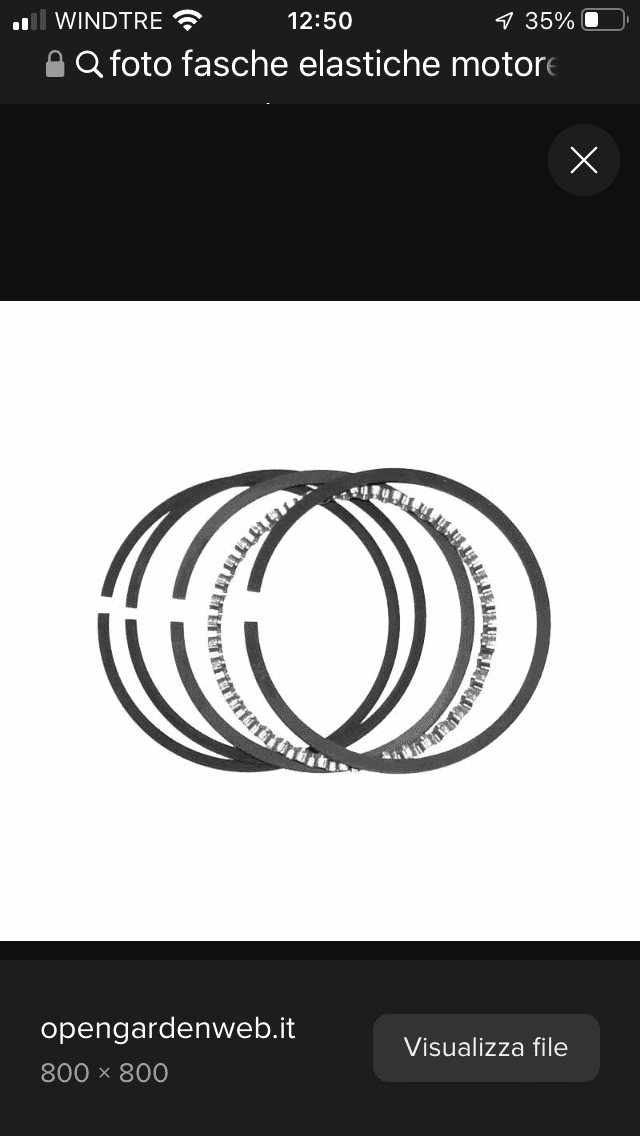

Dove c’è il taglio passa il gasolio in più o qualsiasi cosa c’è nel cilindro ovviamente lo spazio e minimo ma con la pressione dello scoppio qualcosa passa sempre..
