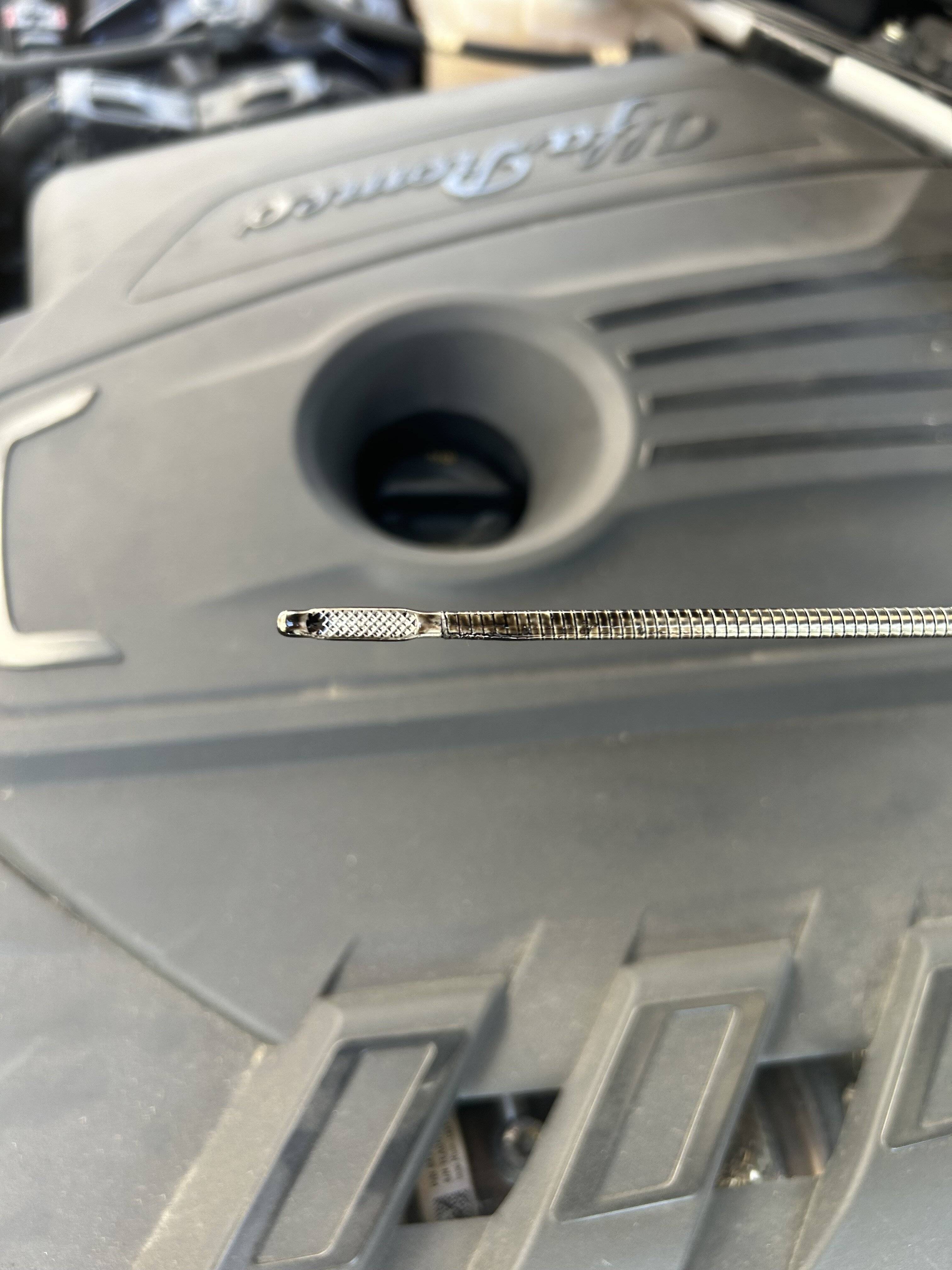

Buonasera, ho acquistato da qualche giorno una Giulia 2.2 Diesel 180Cv del 2016. Oggi ho controllato il livello dell’olio dall’ ASTINA e il livello è veramente basso. Il computer di bordo invece me lo da pieno. E non mi si accende alcuna spia. Qualcuno saprebbe darmi qualche consiglio, ve ne sarei grato. Vorrei giusto sapere a cosa dovrei fare più affidamento! Perché qualcuno mi ha detto che considerando la posizione orizzontale e non verticale dell’asta l’olio potrebbe risultare assente per questo. Vi allego la foto dell’asta
Benvenuto. Quando hai controllato con l’astina, da quanto tempo era spento il motore?
Quello che ti hanno detto sulla posizione dell’astina è sbagliatissimo

L’auto era spenta dal giorno prima. Questa mattina mi sono svegliato e la prima cosa che sono andato a controllare giusto per curiosità è stato il livello dell’olio. L’auto era in una superficie pianeggiante. Grazie mille per la risposta

Ti consiglio di farle fare un tagliando olio e filtro olio. L’olio rigorosamente il Selenia prescritto. Il livello corretto sul display è l’ultima tacca spenta e sull’asta poco sotto il Max. Questo perché se il livello sale leggermente il Max ti viene segnalato sul quadro strumenti. L’olio oltre il Max è pericoloso perché potrebbe generare autocombustione che distrugge il motore

Si ma com’è possibile che sull’asta il livello sia così basso come in foto e invece sul display me lo porti perfetto! Ovvero solo l’ultima tacca spenta. Non vorrei che non funzionasse bene il sensore e che veramente mancasse olio! Lunedì la porto subito da un meccanico per fare il tagliando (anche se il concessionario dichiara di aver fatto olio e filtri a 116000km e l’auto ne ha 118000km)
Il sensore memorizza un livello e lo aggiorna quando la macchina è in posizione ottimale. Quindi è molto probabile che anche sul display si spegnerà qualche tacca. Non fidarti del concessionario e fai il tagliando come ti ho descritto. Se vogliono usare un olio che ti consigliano loro tu rifiuta e chiedi o vai a comprare tu il Selenia 0w20.
Fai controllare anche la cinghia dei servizi e le distribuzione che ti consiglio di fare entrambi in concessionaria perché in quella occasione c’è un aggiornamento di casa madre
