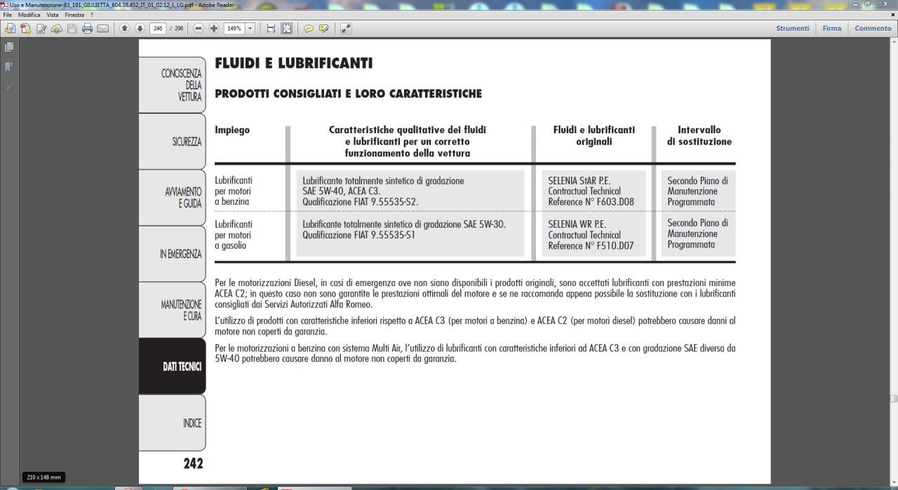

Olio per motore JTDm2 - 1.6 JTDm2 2.0 JTDm2
Come si vede dalla foto, per il 2000 JTDm2, ci vuole un sintetico SAE 5W-30 Acea C2.
Nel caso non ci sia più il DPF è consigliato cambiare gradazione?
    81.7 KB · Visualizzazioni: 273

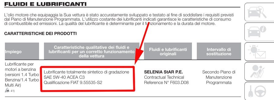

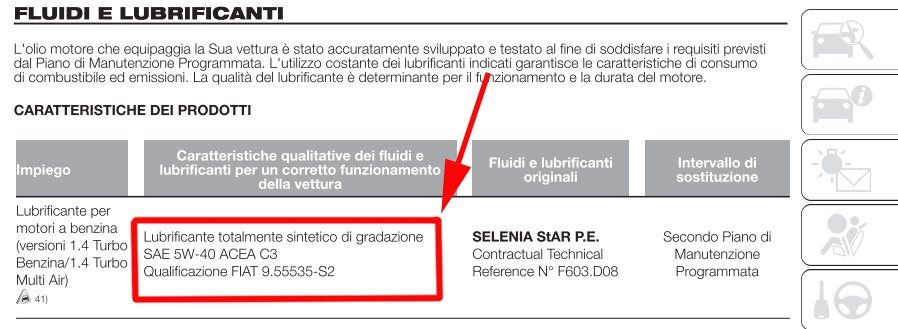

Le caratteristiche che deve rispettare il lubrificante della Giulietta GPL sono queste
Visualizza allegato 118141

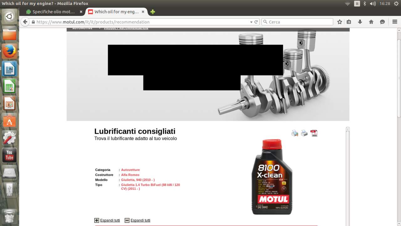

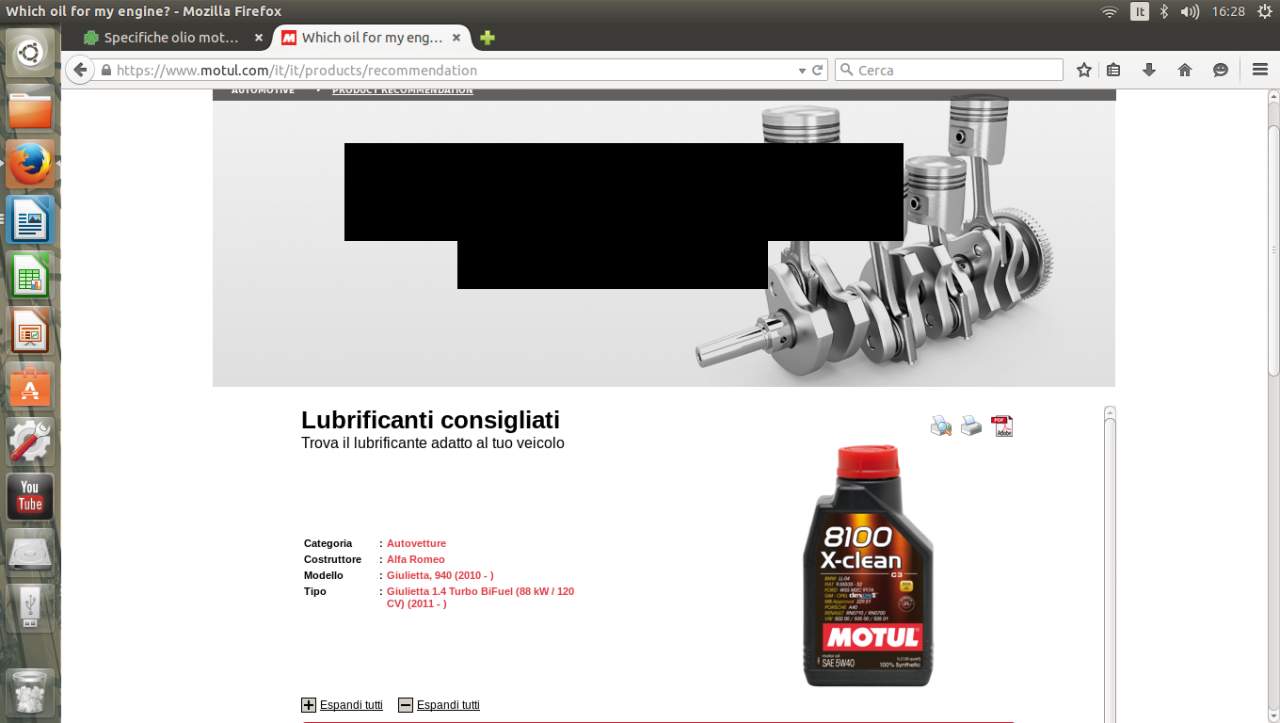

Entrando nel sito della Motul inserendo il modello dell'auto raccomanda questo olio:
Visualizza allegato 118142
La cosa strana è che Motul ha un'olio specifico per GPL ma non capisco perchè non lo consiglia...forse perche non ha la stessa qualificazione?

Perchè non rispetta la specifica Fiat 9.55535-S2, cosa che invece fa il Motul 8100 X-Clean C3 che io consiglio e uso.
Guardando la scheda tecnica dovrebbe andare bene, e corrisponde all'acea c3. Ma molto probabilmente non consiglia l'utilizzo perché sviluppato per BMW. Ma secondo il mio parere potresti utilizzare benissimo il Motul x-clean.
Esattamente ;)
No, meglio rispettare sempre la specifica Acea C2.

La Giulietta gpl deve rispettare, secondo il lum, le stesse specifiche dei benzina ergo non c'è niente di meglio del Motul suindicato. ;)

Visto la tua competenza in materia vorrei togliermi l'ultimo sassolino dalla scarpa; ho visto che il Selenia 5w40 multipower tra le specifiche è un Fiat 9.55535-T2 invece le specifiche del LUM indicano Fiat 9.55535-S2 praticamente cambia solo l'ultima lettera finale che al posto della S è una T
Sta ad indicare qualcosa di particolare oppure può andare bene lo stesso?

Non conosco nel dettaglio quella specifica ma di sicuro non va bene per il tuo motore, l'olio giusto per la tua Giulietta deve rispettare la specifica Fiat 9.55535-S2, non altre seppur simili.
