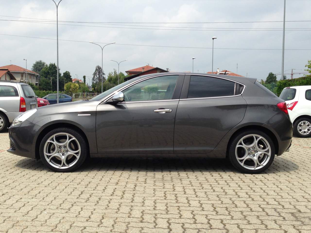

Oggi ho ritirato la Giuly con il kit ammortizzatori e molle montate.
Ecco le foto del prima e dopo..
Visualizza allegato 109921Visualizza allegato 109922
Comfort buono,e tenuta di strada nettamente migliorata come l'estetica :grinser005:

Knightaragorn dall'immagine vedo che la ruota anteriore viene coperta dal parafango, è corretto o è solo una impressione, data dalla posizione della foto? Sai di quanto ti si è abbassata di preciso?
Io nella mia sinceramente vorrei montare i b8. Del fatto dello stelo ne ero a conoscenza che era più piccolo ma la cosa che non ho ancora capito è se la durezza trà b6 e b8 aumenta oppure resta invariata, parlo a livello di sospensioni non di molle
Per BOTTE,no non è coperto dal parafango,ma è abbastanza vicino,conta che tra il passa ruota e il pneumatico passano 2 dita giuste...
mi hanno detto dopo il montaggio che si è abbassata di 40 mm sull'anteriore e 30 mm sul posteriore...
