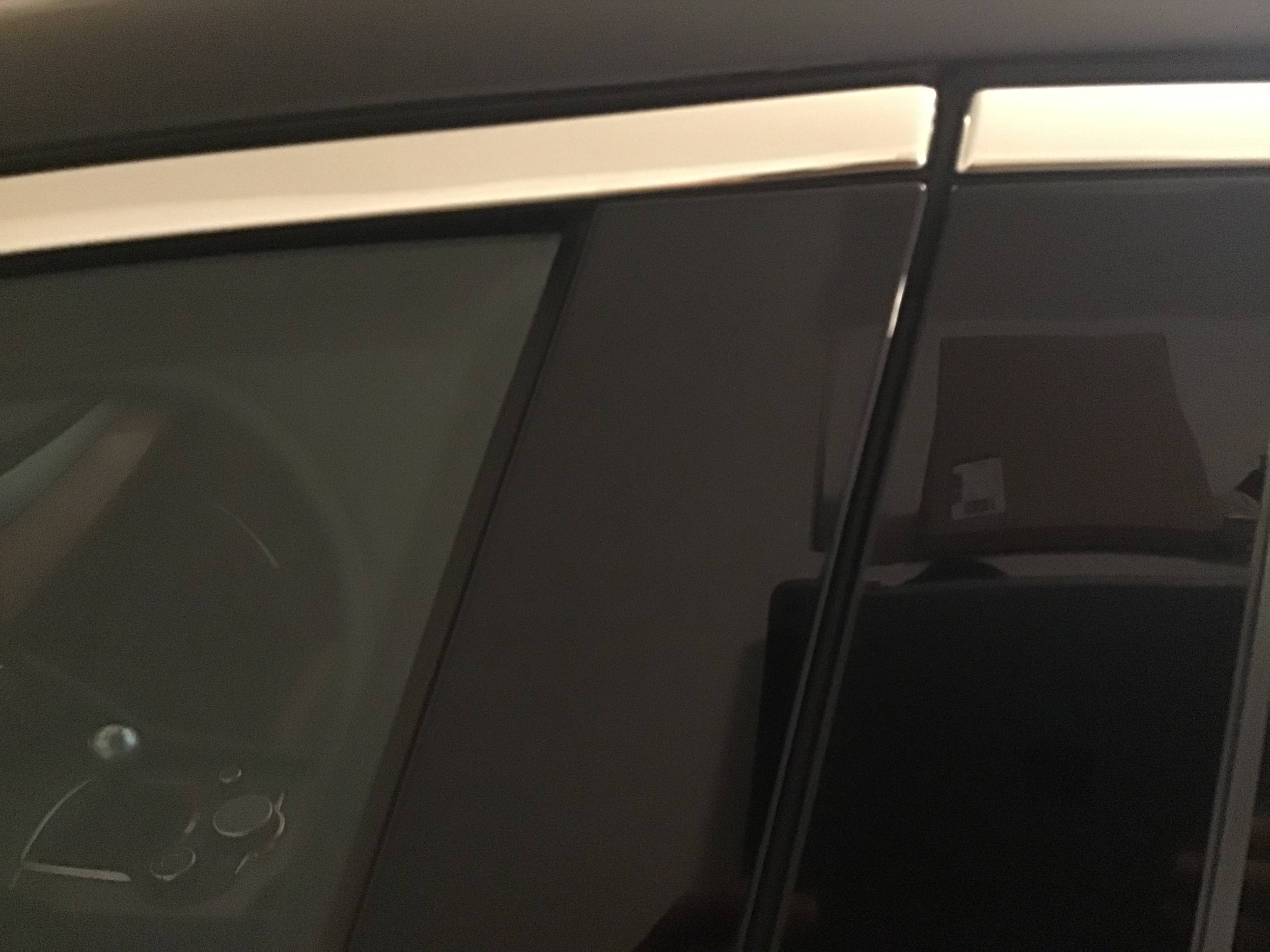

Mi sono seduto in macchina, ho chiuso lo sportello e all'esterno un mio amico ha fatto pressione alla base del vetro del finestrino dall'alto verso il basso...
A parte un "tum" dovuto alla pressione esercitata non sento gli scricchiolii che si fanno presenti mentre guido..
Devi premere in questi punti della foto
Potrebbe dipendere anche dalle guarnizioni troppo secche. Prova a lubrificarle con silicone spray sia quelle sugli sportelli che sulla parte fissa
    496.1 KB · Visualizzazioni: 271
Ho fatto la prova, effettivamente fanno un po di rumore, ma non so se dipende da quello.. Mi tocca a questo punto provare a prendere lo spray..
tratta tutte le guarnizioni e facci sapere
Lo spray in silicone lo prendo dalla ferramenta? Basta spruzzarlo direttamente sulle guarnizioni?
Si, in ferramente. Lo spruzzi direttamente se eccedi passi con un panno in cotone. Se le guarnizioni sono sporche, puliscile prima con un panno umido. Devi trattare anche quelle nella parte alta dello sportello
