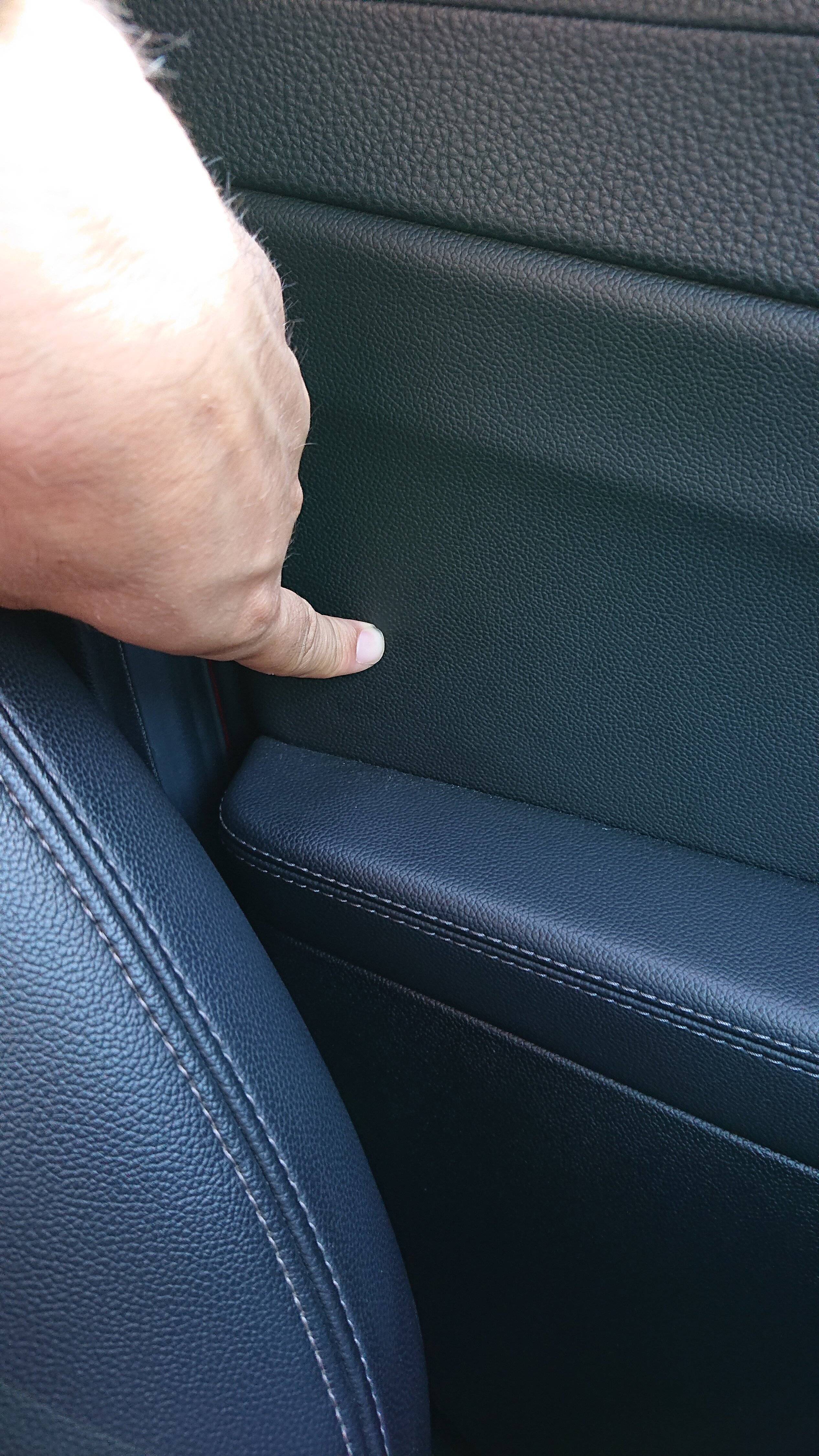

Purtroppo non credo dipenda da quello.. Perché i rumori mi sembra provengano dalla parte posteriore del pannello.. Domani porterò la macchina in officina per un cuscinetto e mi farò controllare anche il pannello, speriamo bene

Premendo il pannello ho scoperto che il rumore viene da qui
E' una sorta di croc-croc? Io avevo un problema simile ma al pannello lato passeggero. In genere lo faceva solo ad abitacolo caldo o comunque solo d'estate. È stato sufficiente scostarlo dall'attaccatura sulla portiera e spruzzare un poco di lubrificante tra la parte in plastica del pannello e la lamiera della portiera.

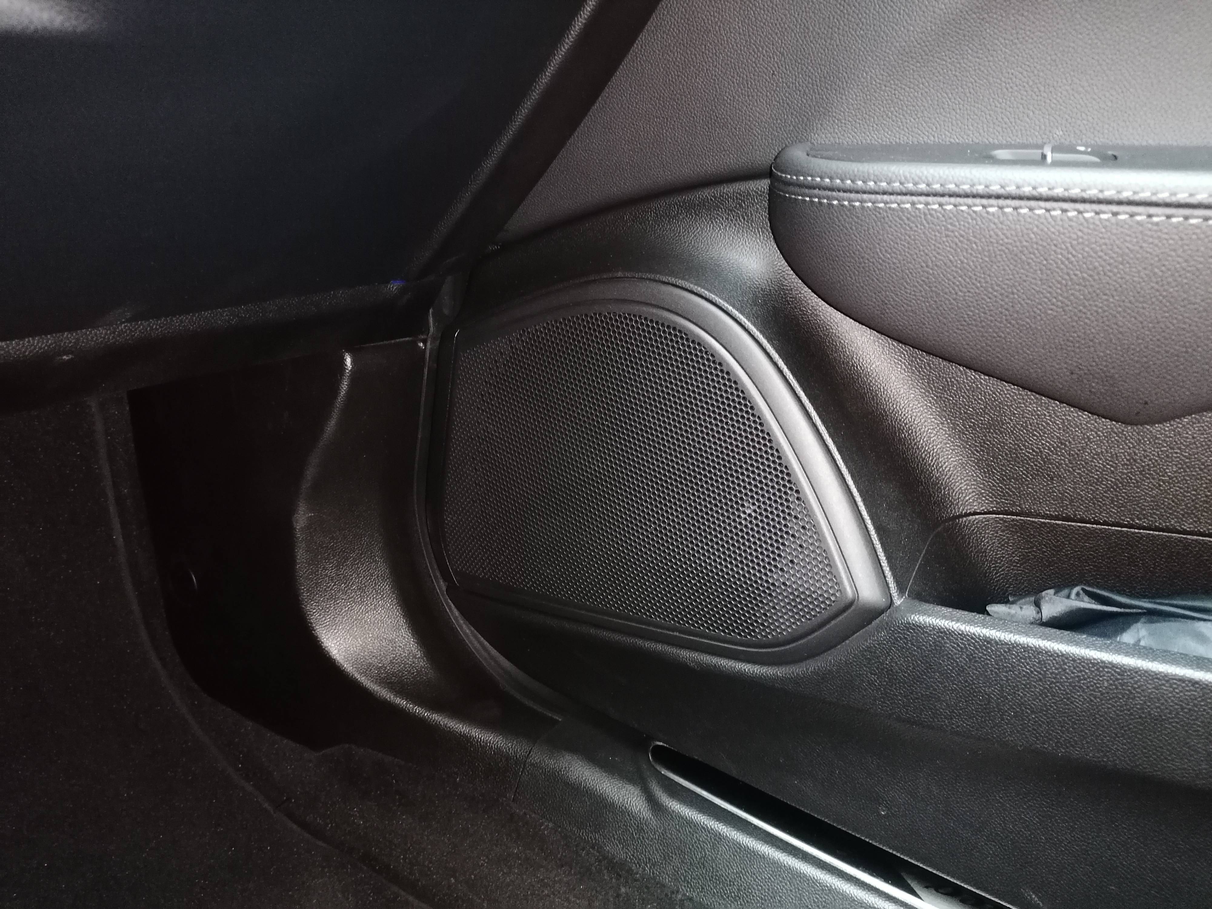

Salve, vorrei inserirmi nella discussione riproponendo un quesito già posto tempo fa in altra discussione...
Io ogni tanto sento uno scricchiolio proveniente da dx. Il fine orecchio di mia moglie ha detto che il rumore viene da qui:
img_20210608_194902-jpg.jpg è la griglia dell'altoparlante. Che sia la griglia può essere confermato dal fatto che, quando si sente lo scricchiolio, lo stesso sparisce premendo.
E' saltuario e comunque collegato alla temperatura esterna e/o interna: macchina parcheggiata al sole, scricchiola di più; ma anche in inverno, ad esempio, uscendo dal garage; ma non sempre... è saltuario, come detto. Il fondo stradale c'entra poco (anzi più è regolare, più si sente perchè non ci sono altri rumori).
Nell'altra discussione ho avuto molti consigli per far sparire il rumore, del tipo :) : accendi la radio, vai da un psichiatra o psico-terapeuta (perchè pare che i rumori non esistano, se non nella nostra testa :rolleyes:, etc. ). Ho capito solo che per risolvere è necessario smontare il pannello e l'operazione deve essere fatta in officina perchè è complicata.
Secondo voi, posso fare qualcosa di semplice? o confermate la "diagnosi"? Magari @VURT, @MPP o altri sanno dirmi qualcosa.
Grazie mille.

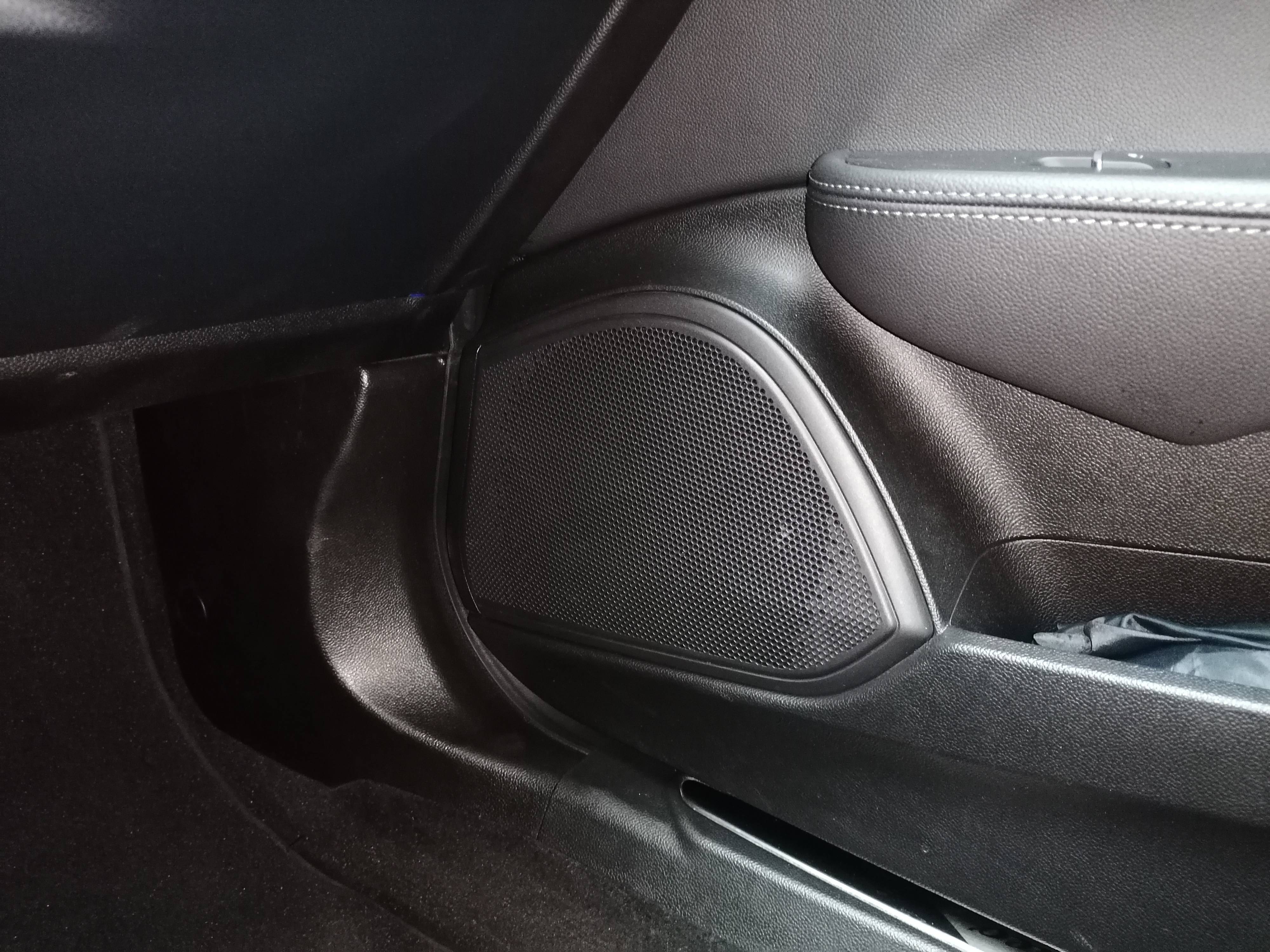

Visualizza allegato 225752 è la griglia dell'altoparlante. Che sia la griglia può essere confermato dal fatto che, quando si sente lo scricchiolio, lo stesso sparisce premendo.
Grazie mille.
Se il rumore proviene dalla griglia, allora la soluzione è molto semplice. Devi smontare solo la griglia inserendo una leva in plastica lungo il bordo. Nella parte interna della griglia, lungo il bordo, incolla un piccolo pezzetto di guarnizione in neoprene. rimonta la griglia e sicuramente non sentirai più nulla.
