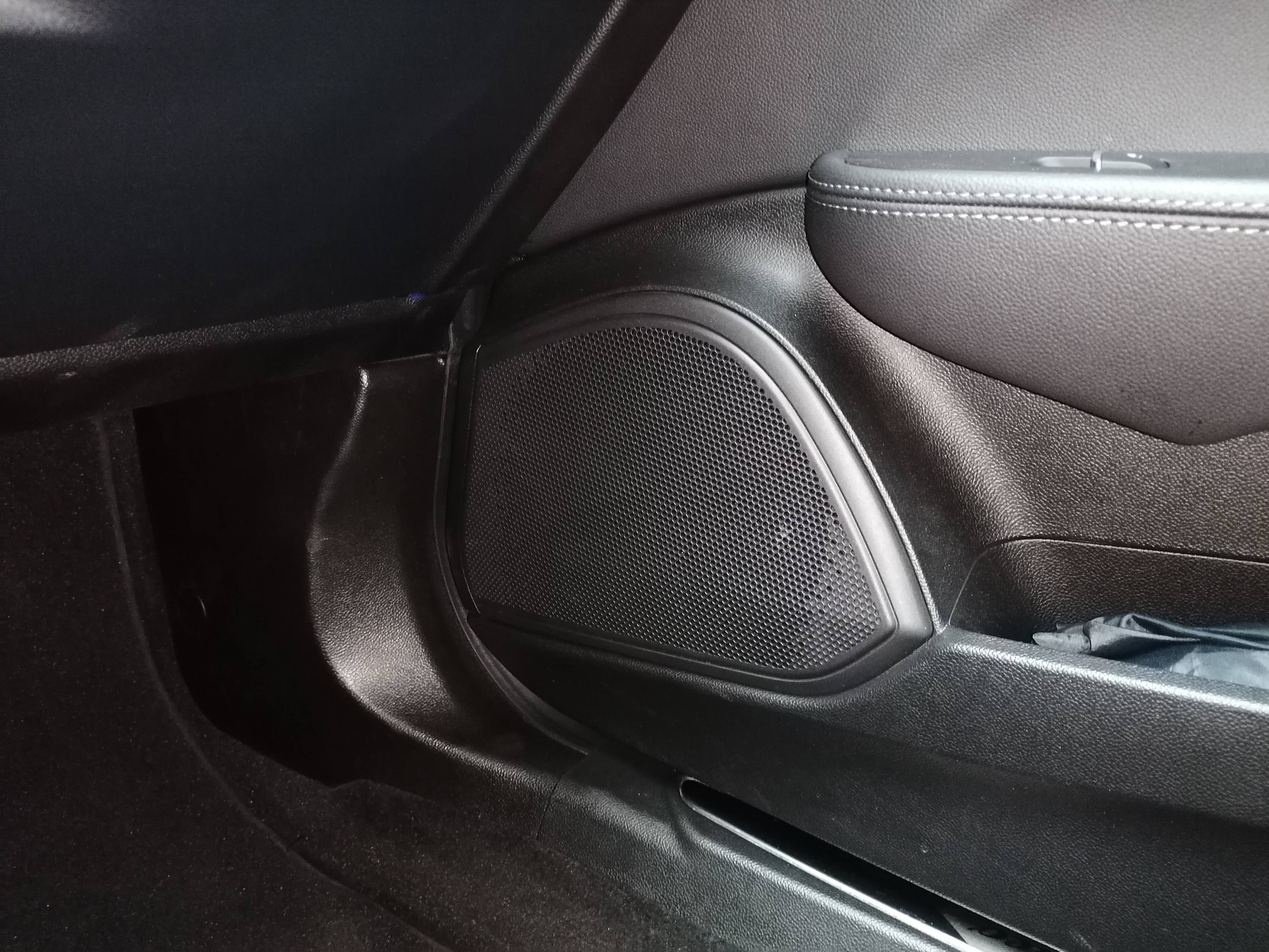

Se il rumore proviene dalla griglia, allora la soluzione è molto semplice. Devi smontare solo la griglia inserendo una leva in plastica lungo il bordo. Nella parte interna della griglia, lungo il bordo, incolla un piccolo pezzetto di guarnizione in neoprene. rimonta la griglia e sicuramente non sentirai più nulla.

Salve, vorrei inserirmi nella discussione riproponendo un quesito già posto tempo fa in altra discussione...
Io ogni tanto sento uno scricchiolio proveniente da dx. Il fine orecchio di mia moglie ha detto che il rumore viene da qui:
Visualizza allegato 225752 è la griglia dell'altoparlante. Che sia la griglia può essere confermato dal fatto che, quando si sente lo scricchiolio, lo stesso sparisce premendo.
E' saltuario e comunque collegato alla temperatura esterna e/o interna: macchina parcheggiata al sole, scricchiola di più; ma anche in inverno, ad esempio, uscendo dal garage; ma non sempre... è saltuario, come detto. Il fondo stradale c'entra poco (anzi più è regolare, più si sente perchè non ci sono altri rumori).
Nell'altra discussione ho avuto molti consigli per far sparire il rumore, del tipo :) : accendi la radio, vai da un psichiatra o psico-terapeuta (perchè pare che i rumori non esistano, se non nella nostra testa :rolleyes:, etc. ). Ho capito solo che per risolvere è necessario smontare il pannello e l'operazione deve essere fatta in officina perchè è complicata.
Secondo voi, posso fare qualcosa di semplice? o confermate la "diagnosi"? Magari @VURT, @MPP o altri sanno dirmi qualcosa.
Grazie mille.
A si smonta separatamente....top.... Perché anche la mia stranamente la fa dallo stesso suo lato ...lato guida no ma chissà come mai ...
Si, è con una leva in plastica è anche molto semplice

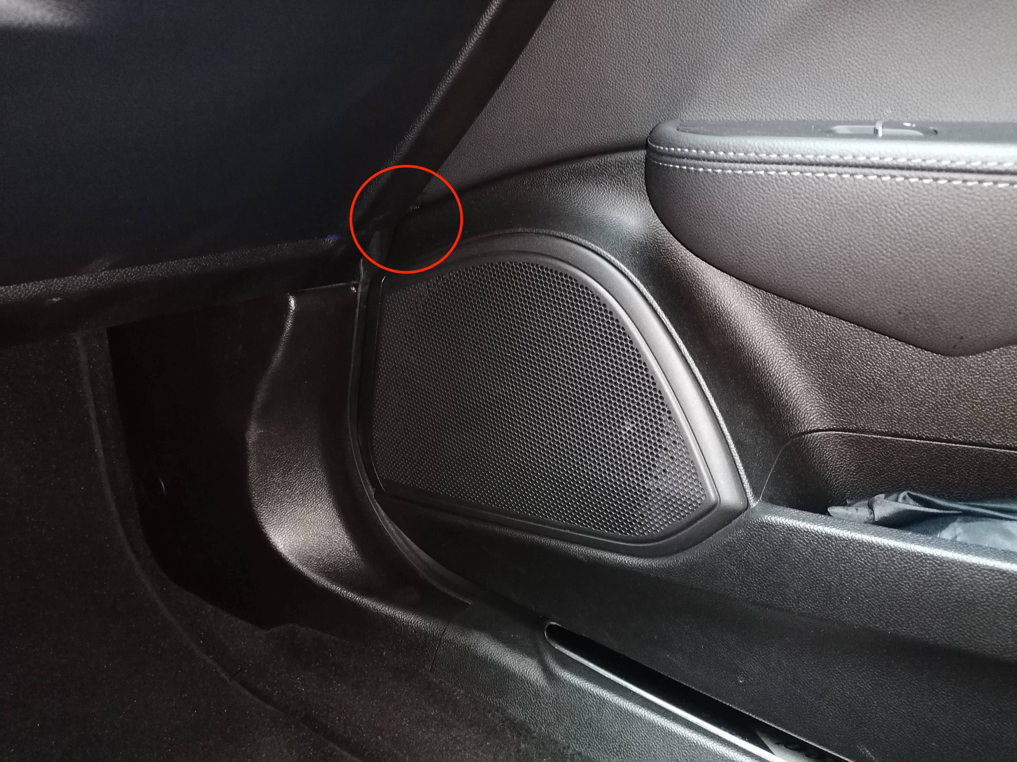

Premendo il pannello ho scoperto che il rumore viene da qui
Anche la mia ogni tanto lo fa. Provero' a stringere la vite sotto il catarinfrangente, ma a me sembra quasi qualcosa all'interno che tocca il pannello, perche' se spingo o tiro la parte indicata smette.
Se no provo a smontare tutto il pannello porta e vedere cosa c'e dietro che puo' vibrare :rolleyes:
Se lo smonti mi dici come è andata, io ho troppa paura 🤣
