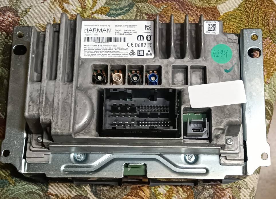

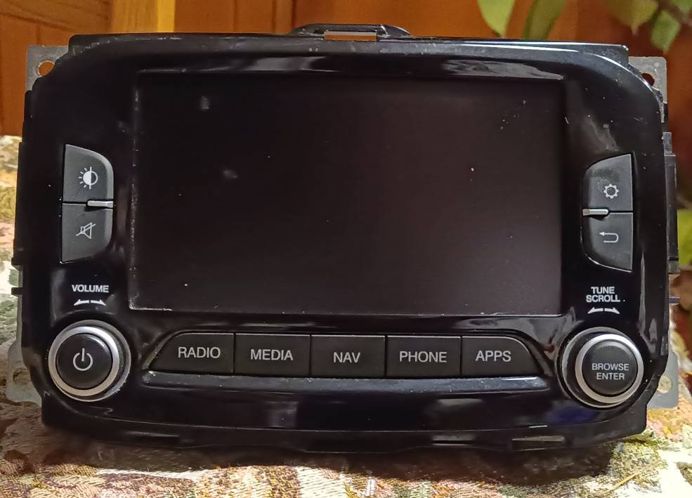

Arrivato navigatore, molto in anticipo sul previsto.
Apparentemente in ottimo stato, c'è il codice, è con il tasto "Apps" prima di metterlo alla prova ci vorrà ancora un po'.

Immagini del navi come è arrivato. è di inizio 2016.

guardando la foto del retro, avevo trovato le assegnazioni dei connettori colorati. Non riesco a trovare dove l'avevo trovato. A memoria, da sinistra a destra, dovrebbero essere nell'ordine:
-antenna AM/FM
-antenna AM/FM con alimentazione per il preamplificatore
-antenna DAB
-antenna GPS
l'antenna esterna di EBAY ha tre connettori dello stesso tipo, rispettivamente bianco, grigio e blu che sarebbe coerente....
