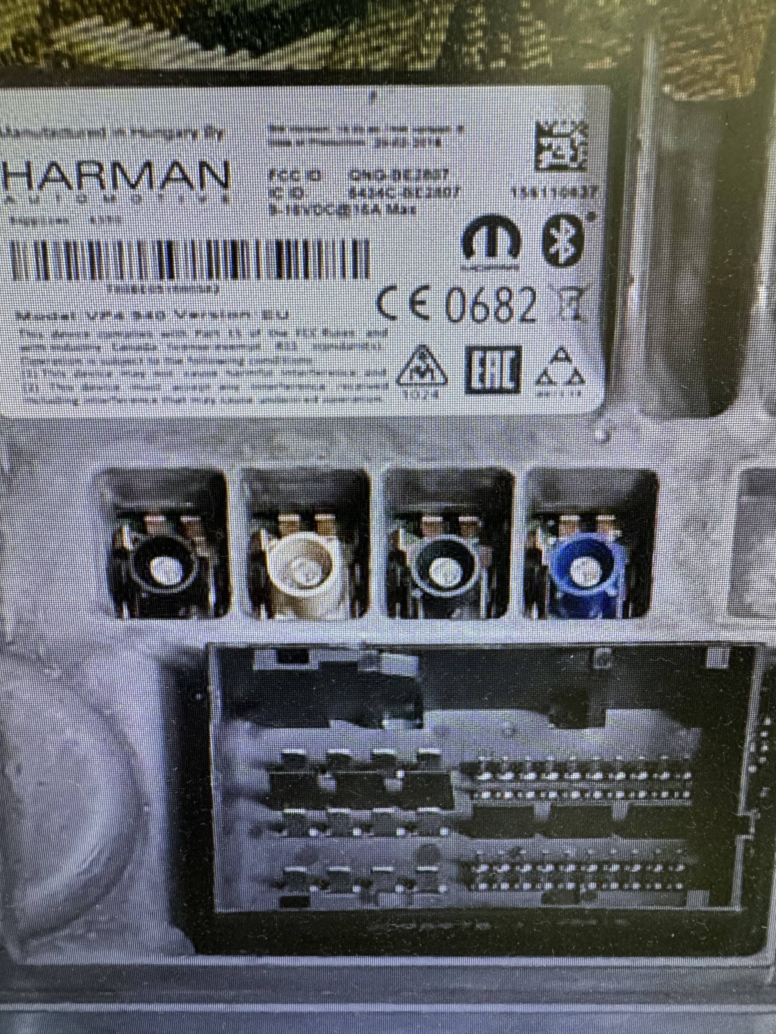

-per sostituire l'antenna devi smontare il cielo, almeno parzialmente. per farlo devi levare le guarnizioni delle portiere posteriori , dell'anteriore destra e quella del portellone, poi smontare la copertura del montante posteriore destro. l'antenna (se è uguale alla mia) è fissata con un dado all'interno. devi staccare il connettore Fakra, levare il dado e smontare l'antenna. L'antenna che ho usato io entra nello stesso foro e si fissa con lo stesso dado. ci devi attaccare il cavo già presente al connettore dello stesso colore (comunque è l'antenna AM/FM), comprare 2 prolunghe lunghe 5 metri e attaccarle ai due connettori rimanenti (idenitficali bene, sono dello stesso colore) dovrai farli scendere lungo il montante destro e farlo correre lungo il battitacco destro (ovviamente lo devi smontare...) far salire per la fiancata destra (vano dei piedi del passeggero) far passare dietro al vano portaoggetti fino allo spazio dove andrà il GPS. Il Navigatore dietro ha 4 connettori di antenne: io ne ho usati 3 le connessioni dovrebbero essere (scrivo a memoria)
-nero seconda antenna FM (io non l'ho attaccata ma controlla di essere soddisfatto del funzionamento della radio prima di richiudere...)
-bianco antenna FM, quella sul tetto, era attaccata alla radio rimossa,
-grigio antenna DAB uno dei due cavi nuovi..
-azzurro presa per l'antenna GPS l'altro cavo nuovo
poi c'è la presa per il connettore USB+Aux attaccare anche quella
per ultimo c'é il connettore alimentazione piu uscite audio, il cavo è corto e va connesso in posizione diversa dal 5" quindi tiralo senza forzare, ma cerca di recuperare tutto il cavo che puoi. Aggancialo al suo posto e blocca il meccanismo di tenuta, ora ci sono solo le 4 viti da mettere per fissare la radio...

Buongiorno vorrei chiedere dove vanno attaccati dopo le prese nera di DAB e anche quello grigio ?
    2.5 MB · Visualizzazioni: 86
