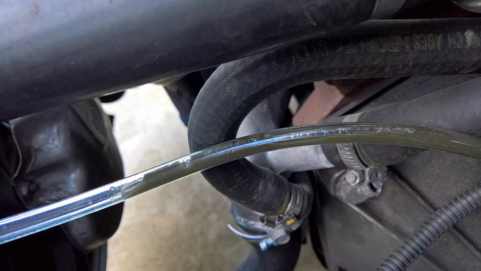

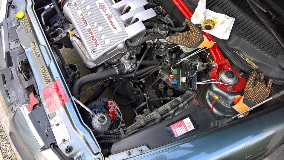

Si può fare senza smontare nulla (con un po'di fatica), ma ti consiglio di togliere il tubo di plastica che dal filtro dell'aria arriva al corpo farfallato: basta allentare due fascette e staccare lo spinotto del debimetro e ci lavori molto meglio. Per lo spurgo hai lo pompa apposita? Costa 20 euro su amazon.. te la consiglio assolutamente
MI dite dove devo intervenire?
Quale di queste pompe va bene?
Quale?
Il primo, quello che si attacca al compressore ed usa l'effetto venturi. È un oggetto hobbistico, ma è comodissimo.
Sarebbe buono usarlo con un compressore da almeno 50 litri perché consuma un sacco di aria, ma per piccoli spurghi come il tuo va benissimo anche il classico 25 litri che hanno tutti ;)

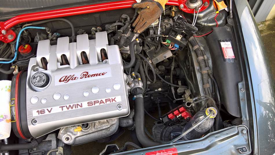

Più tardi ti cerco qualche foto tra il mio repertorio e ti spiego come fare per spurgare la frizione

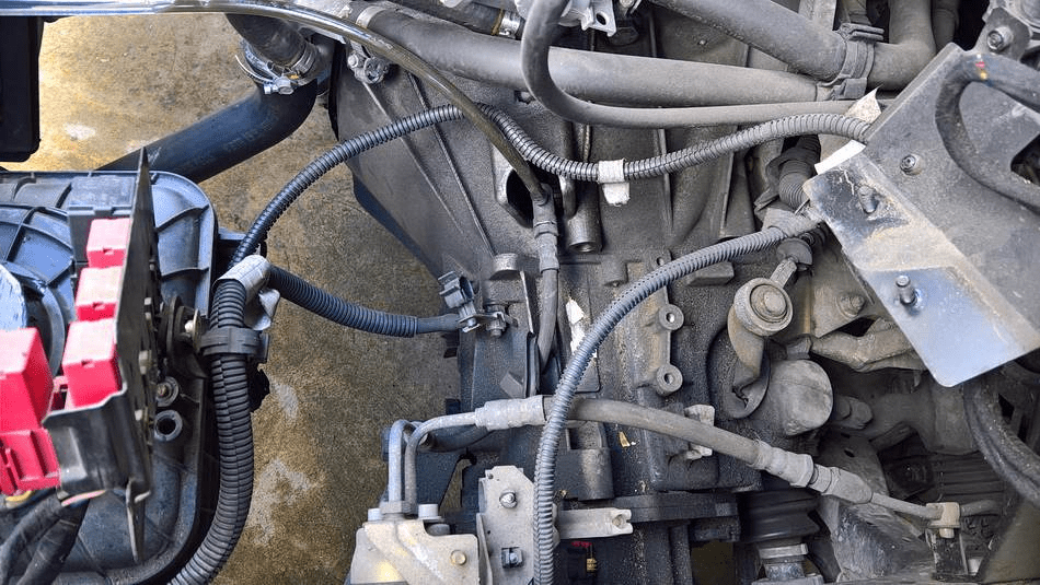

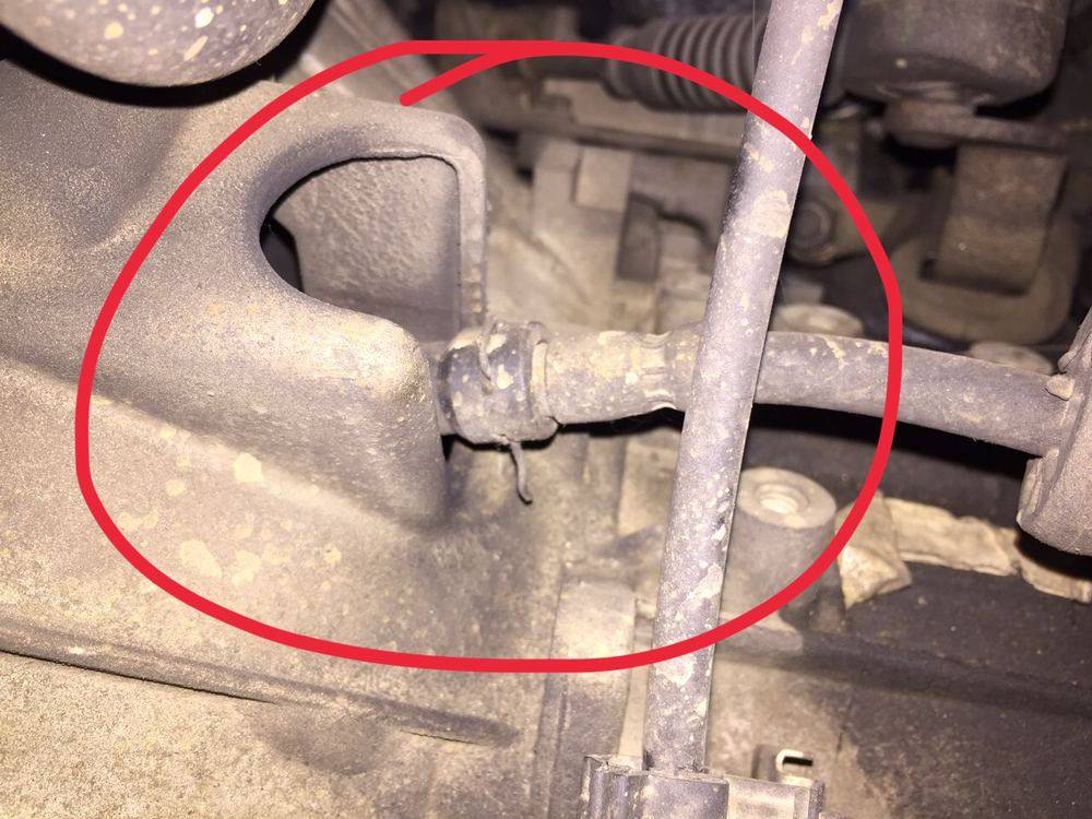

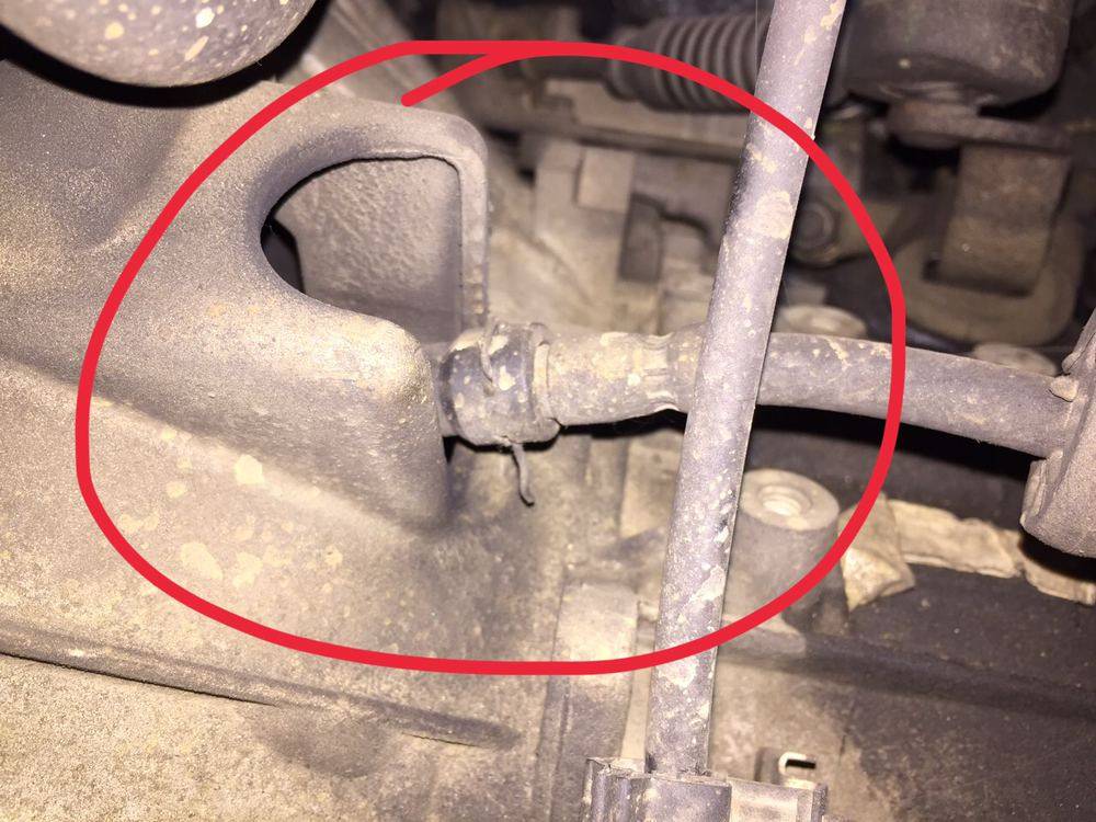

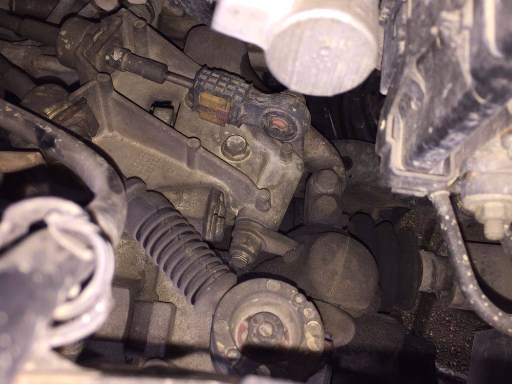

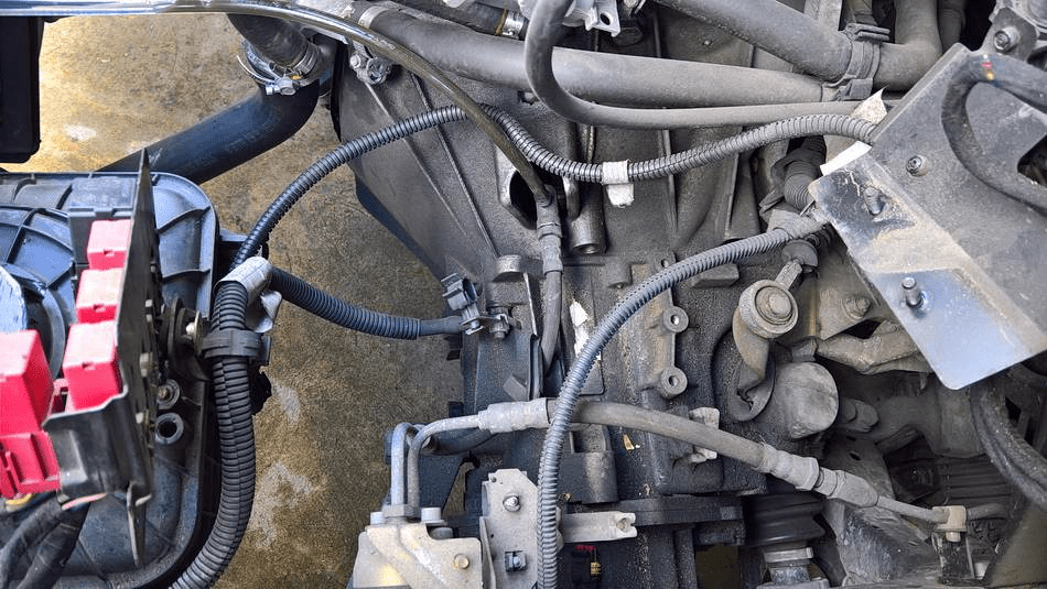

Io non ho quella valvola da dove fai partire il tubicino di gomma @kormrider ....Sono appena andato a vedere....
Questa e' la mia foto potete capire dove ci troviamo e non e' uguale alla foto di @kormrider
OK grazie
Visualizza allegato 221041
Io non ho quella valvola da dove fai partire il tubicino di gomma @kormrider ....Sono appena andato a vedere....Visualizza allegato 221043
Perché il cambio tra 2.0 Twin spark della 156 ed il 1.6 della tua 147 non è uguale identico. Ma suppergiu' il procedimento è quello. Devi solo capire come disinnestare il tubicino di Mandata e fare lo spurgo. Cesare Ragazzi visto che ha anche lui il 147 e la già fatto saprà dire meglio
