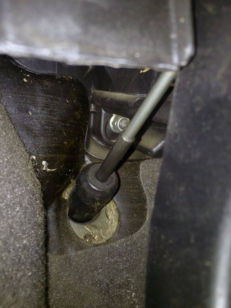

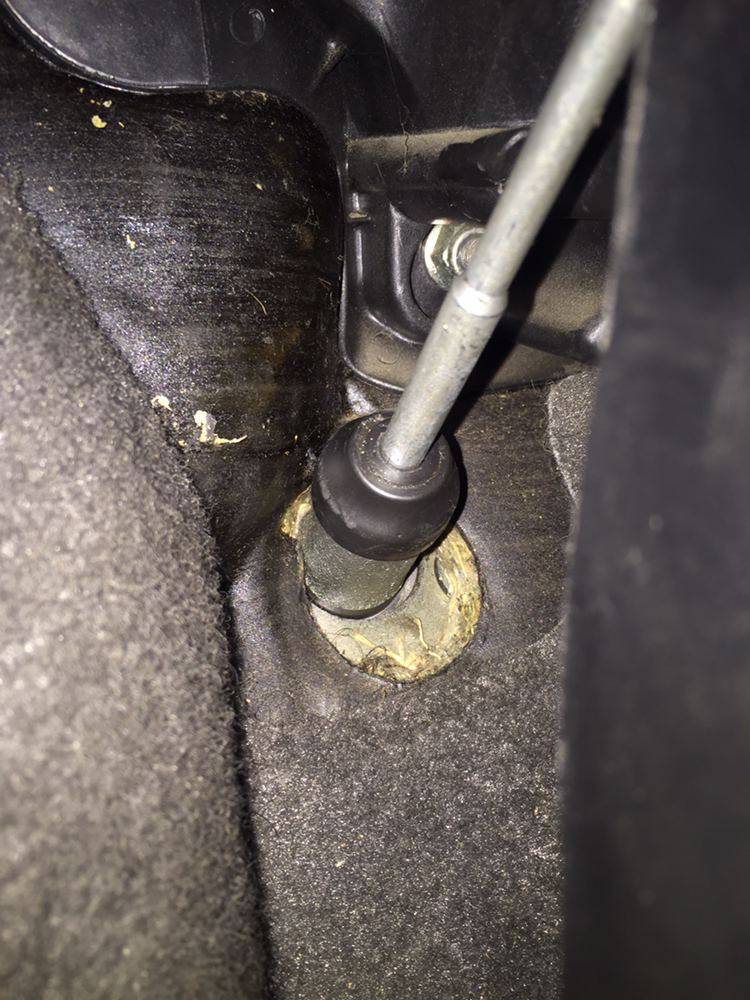

Tra l'altro mi ha messo un ricambio Valeo pompetta in metallo, di fabbrica e' di plastica.
Nel dettaglio il prima e il dopo.
Di fabbrica
Ricambio
