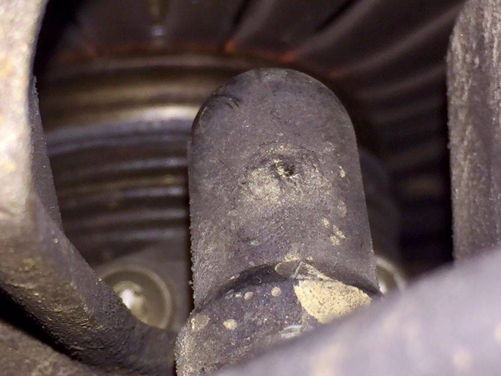

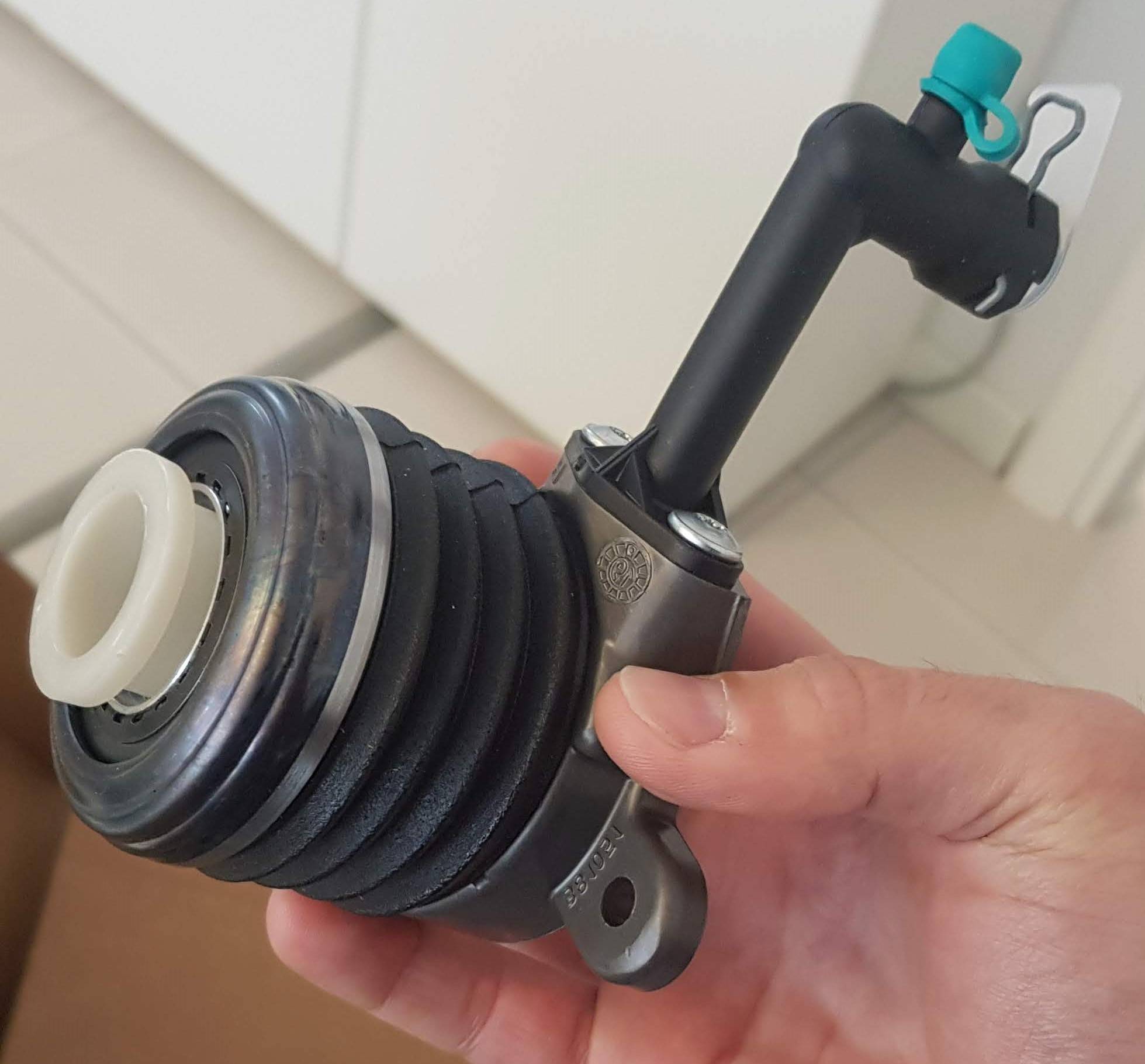

Controlla meglio, perchè il punto di spurgo è li dentro.. credo non si veda solo per via dell'angolazione della tua foto (tra l'altro ti hanno perso il tappino di gomma che chiude il foro).

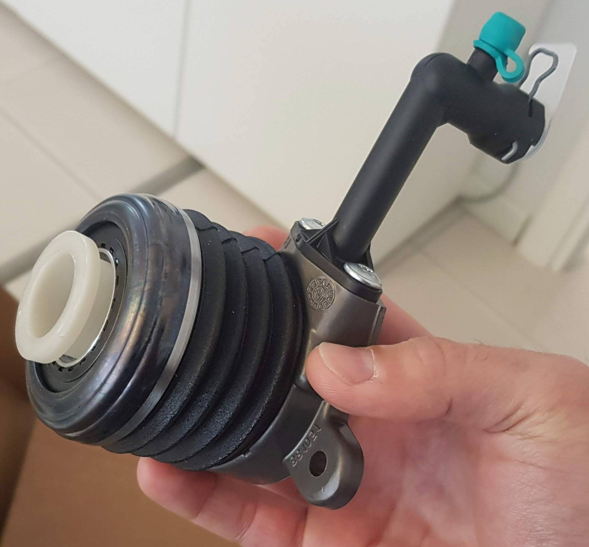

L'attuatore idraulico dentro il cambio è fatto in questo modo; in alto a destra vedi l'innesto con la molletta di acciaio:
Visualizza allegato 221121
Il tubo dell'olio entra e passa oltre il foro di spurgo; a te basta tirare verso l'alto la molletta di acciaio (non devi toglierla, basta tirarla su come nella foto precedente) e sfilare un po' il tubo in modo che si apra la luce di spurgo.

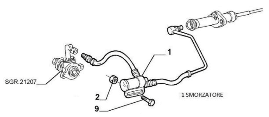

Questo è il tubo che unisce il pedale della frizione all'attuatore idraulico; sicuramente lo spurgo serve la prima volta, quando l'attuatore è nuovo ed è pieno di aria.. inoltre spurgarlo è la prima cosa che suggerisco di fare quando il pedale comincia ad essere "spugnoso".
In ogni caso credo che non se ne possa fare a meno: l'olio è troppo denso ed i tubi troppo piccoli; non si può fare lo spurgo come si fa con i radiatori, dove le bolle d'aria risalgono nel punto più alto.

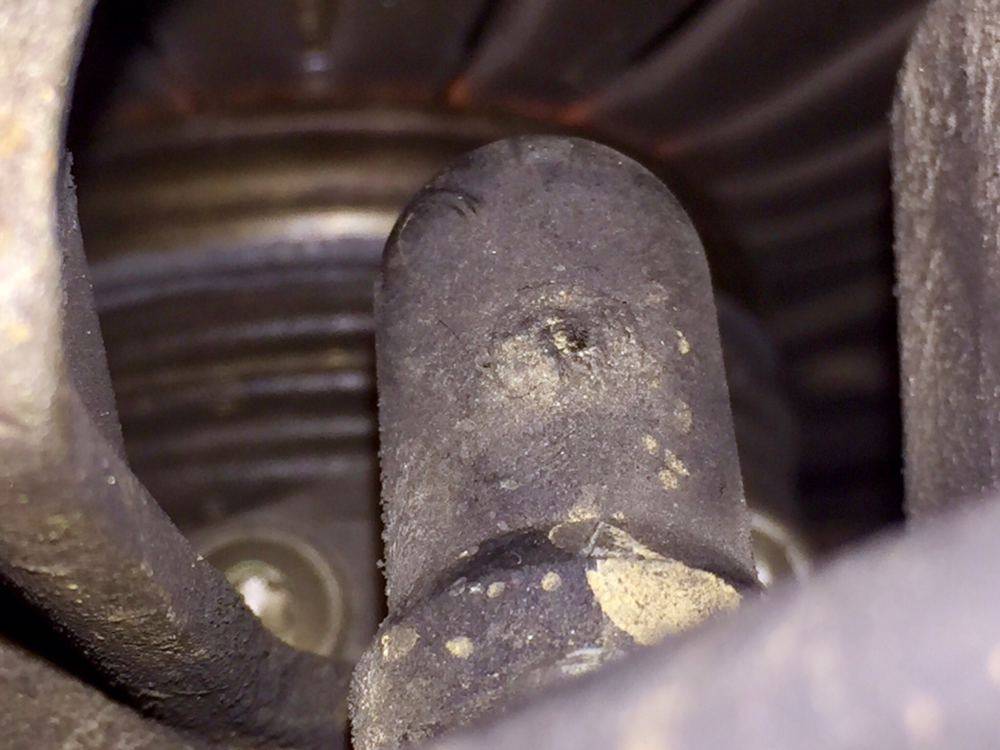

Fornisco altra foto nel dettaglio dove dovrebbe esserci la valvola. Sembra che ci sia l'alloggiamento per la valvola ma non e' stata messa?....:confused: Perche' nella foto che Dcesare ha messo e' un pesso unico. se lo avessero "segato" si vedrebbe...

Fornisco altra foto nel dettaglio dove dovrebbe esserci la valvola. Sembra sia stato staccata....:confused:

Che in questo caso non c'è mai stata la valvola anche perché hai mica scritto che ti avevano rifatto la frizione da poco? Da poco quanto?? Perché avrebbero dovuto sostituire anche il reggispinta e a me quel cuscinetto idraulico lì tutto sembra fuorché uno sostituito da poco...
l'ho cambiata poco piu' di 2 anni fa e ci sono su piu' di 40000km ora sulla frizione nuova.
Ho personalmente ritirato i pezzi sostituiti e ricordo che proprio il cuscinetto era ridotto male se ricordo bene.
Evidentemente è stato sostituito con una versione senza spurgo. C'è comunque molto olio in giro..
E quindi che significa? quando l'ho ripresa dal meccanico era sporca ancora cosi sopratutto sulla scatola del cambio e lo e' ancora ma non e' bagnata.

..e se al meccanico si fosse rotto mentre spurgava? Non a caso si vede un piccolo buchino.
Il fatto che sia sporco potrebbe dipendere dal fatto che non hanno rimontato il gommino di protezione.
Esiste un codice senza spurgo? Ad una rapida googlata non lo trovo
