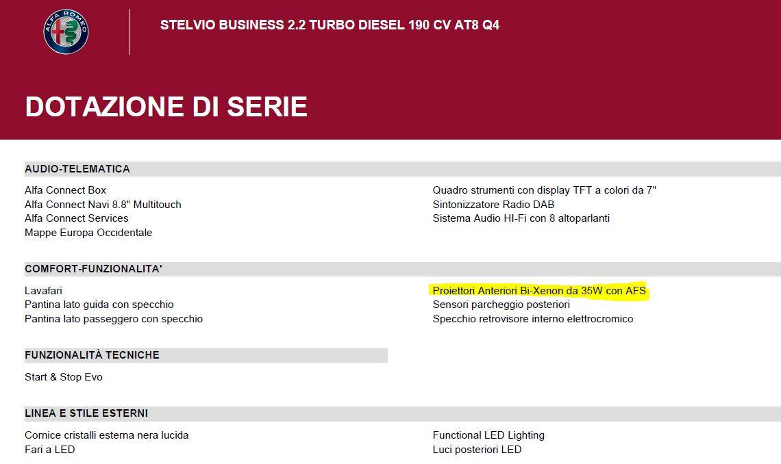

Dipende dall'allestimento. La mia, Rosso Edizione, aveva di serie i 25W. Si vede che la tua, allestimento superiore, già la davano con i 35W con AFS.
la mia è una business quindi più o meno equivalente come allestimento, di seguito ti riporto la schermata della parte di configurazione (che mi ero salvato)
