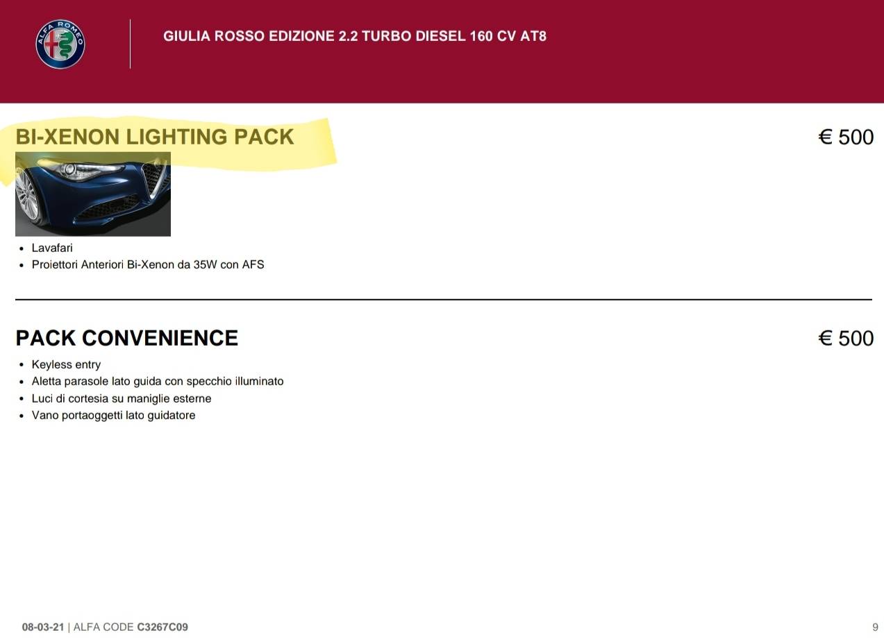

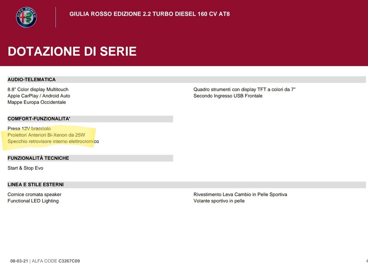

la mia è una business quindi più o meno equivalente come allestimento, di seguito ti riporto la schermata della parte di configurazione (che mi ero salvato)
