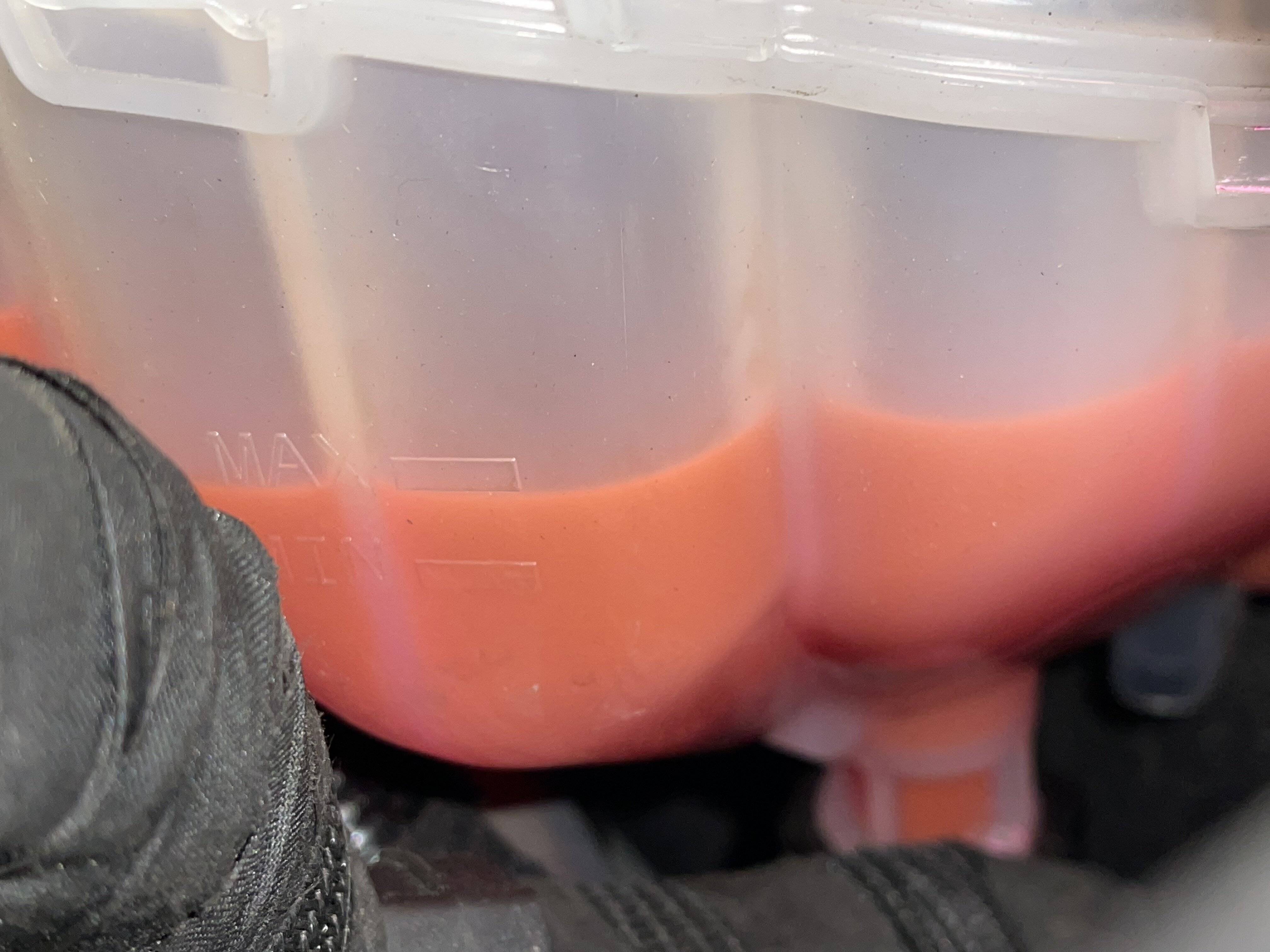

Aggiornamento:
da quando ho fatto le foto venerdì 29 Marzo, la Stelvio è rimasta ferma in garage (spenta proprio),
oggi pomeriggio, ho ricontrollato il livello, il quale mi sembra calato nuovamente un pelo. Domani provo a ricontrollare di nuovo e faccio foto..
Ma se la macchina è ferma come fa a calare.. guardando con la torcia.. IMPEGNANDOMI NON POCO vedevo alcune tracce secche di colore rosa/rosso simil liquido (o così pare), intorno ad un paio di manicotti.. le tracce sono proprio lievi.. e sotto la macchina non ho notato tracce..
Da qualche parte sarà finito..

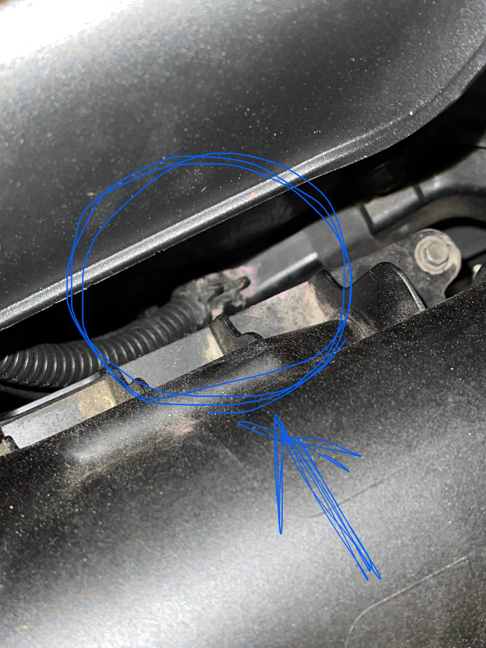

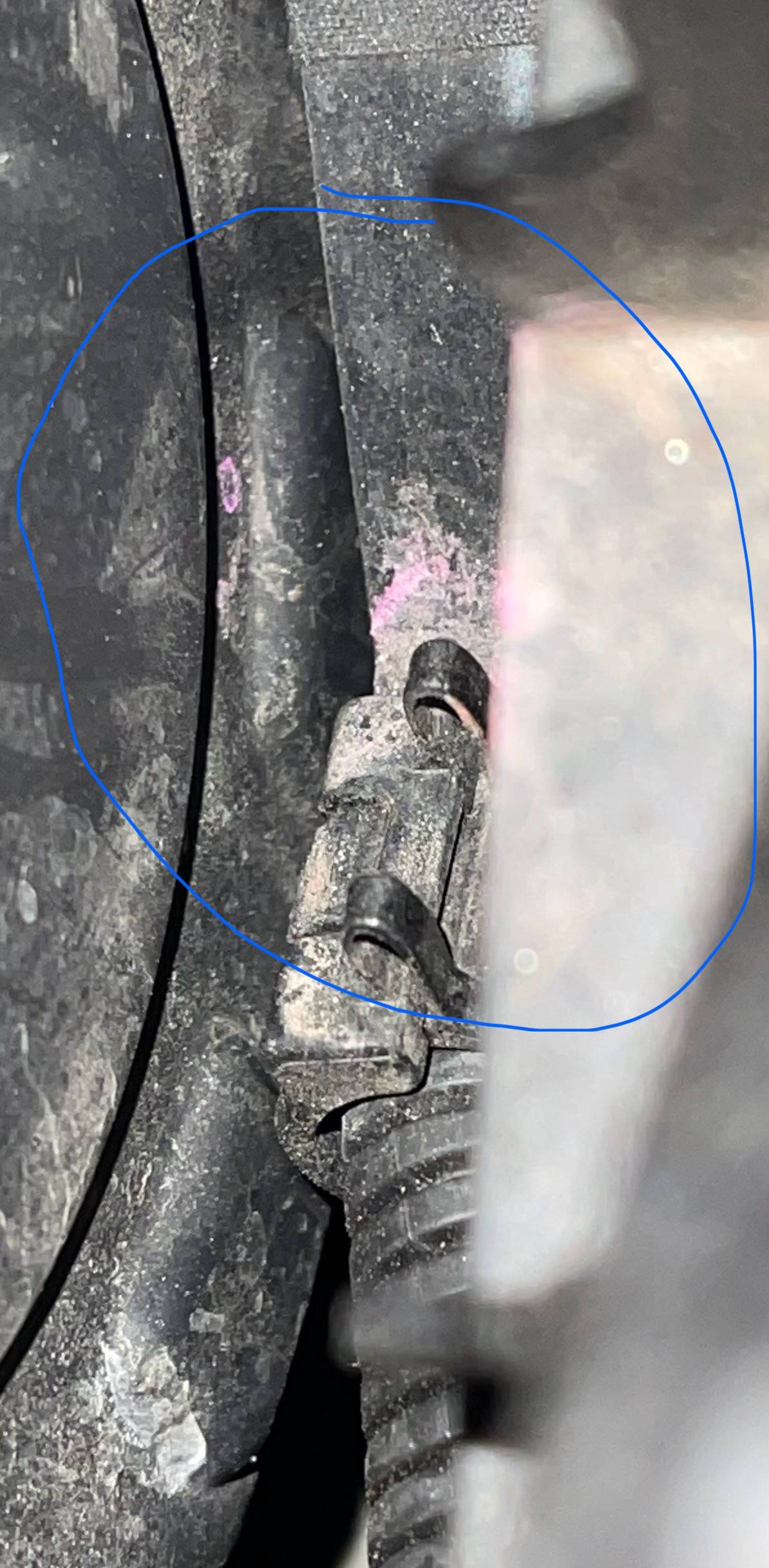

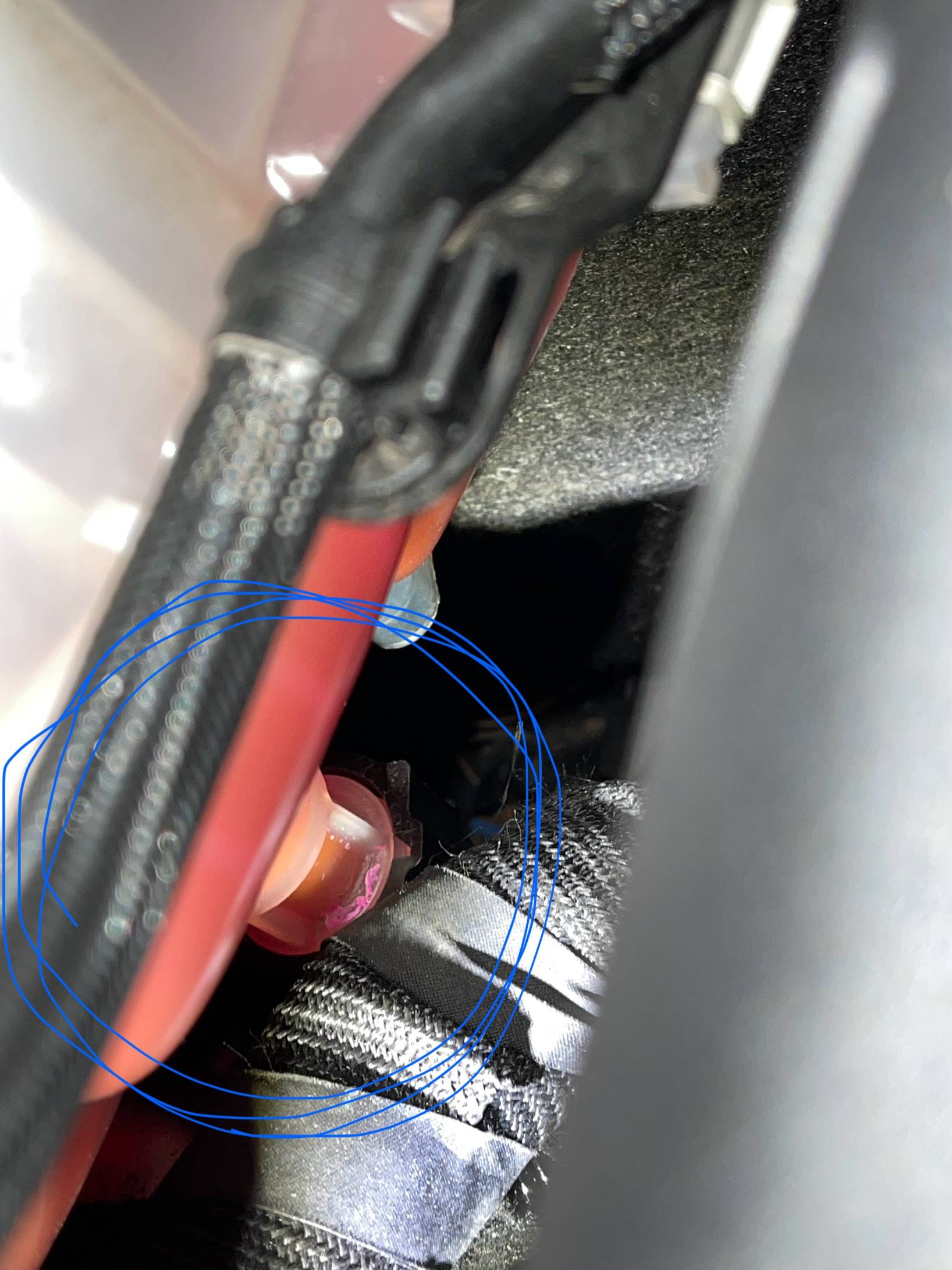

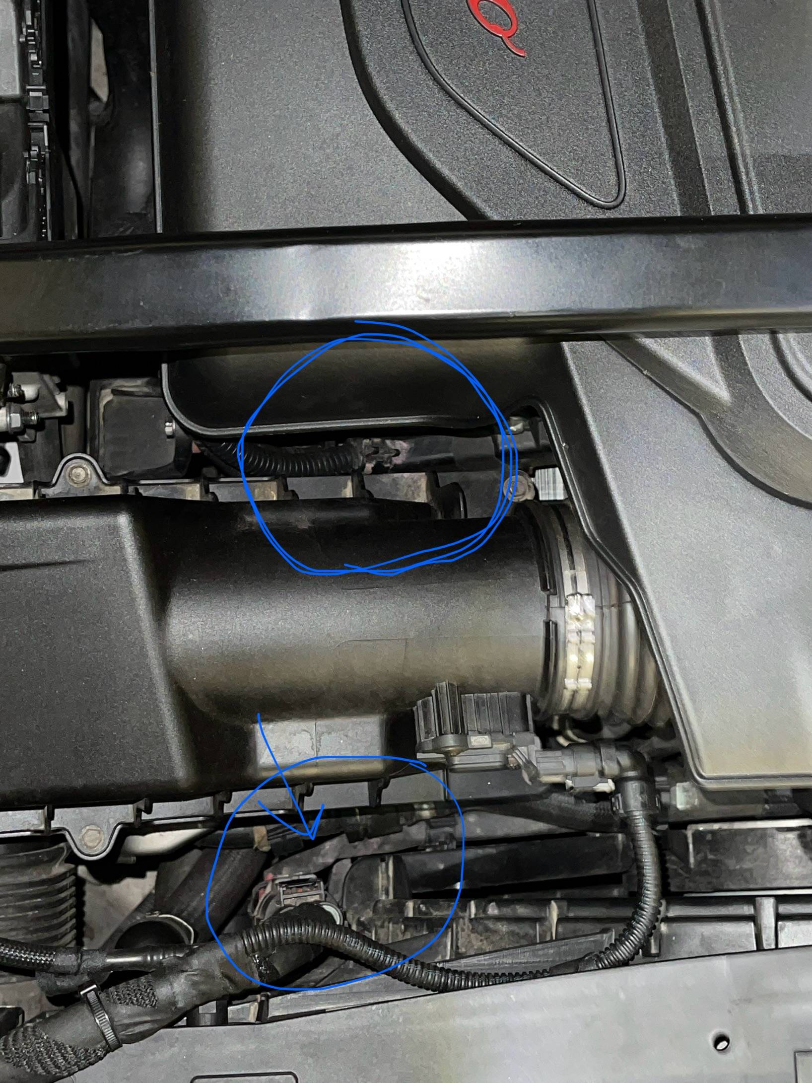

Aggiornamento:
Auto rimasta ferma da diversi giorni, il livello sembra essere sempre più o meno allo stesso livello..
Guardando con la torcia ho notato alcune tracce di liquidò asciutto, di colore rosa acceso, su alcuni manicotti.. ho allegato le foto.. qualcuno sa che manicotti sono? C’è anche la foto della zona in cui si trovano.. sapete se possono essere rincoducibili al calo del paraflù oppure è solo sporco..
Grazie
forse sono solo da stringere i manicotti
Sarebbe fantastico se fosse solo quello ……

sembra un recupero... ma non ho certezza... detto ciò direi che alla fine il problema non dovrebbe essere nulla di particolare, o devi stringere le fascette o cambiare un manicotto.
Reazioni: Federiano
Scusami per L’ignoranza..con recupero intendi “perdita”? .. ma mettendo in pressione il circuito dovrebbero palesarsi le falle giusto?
