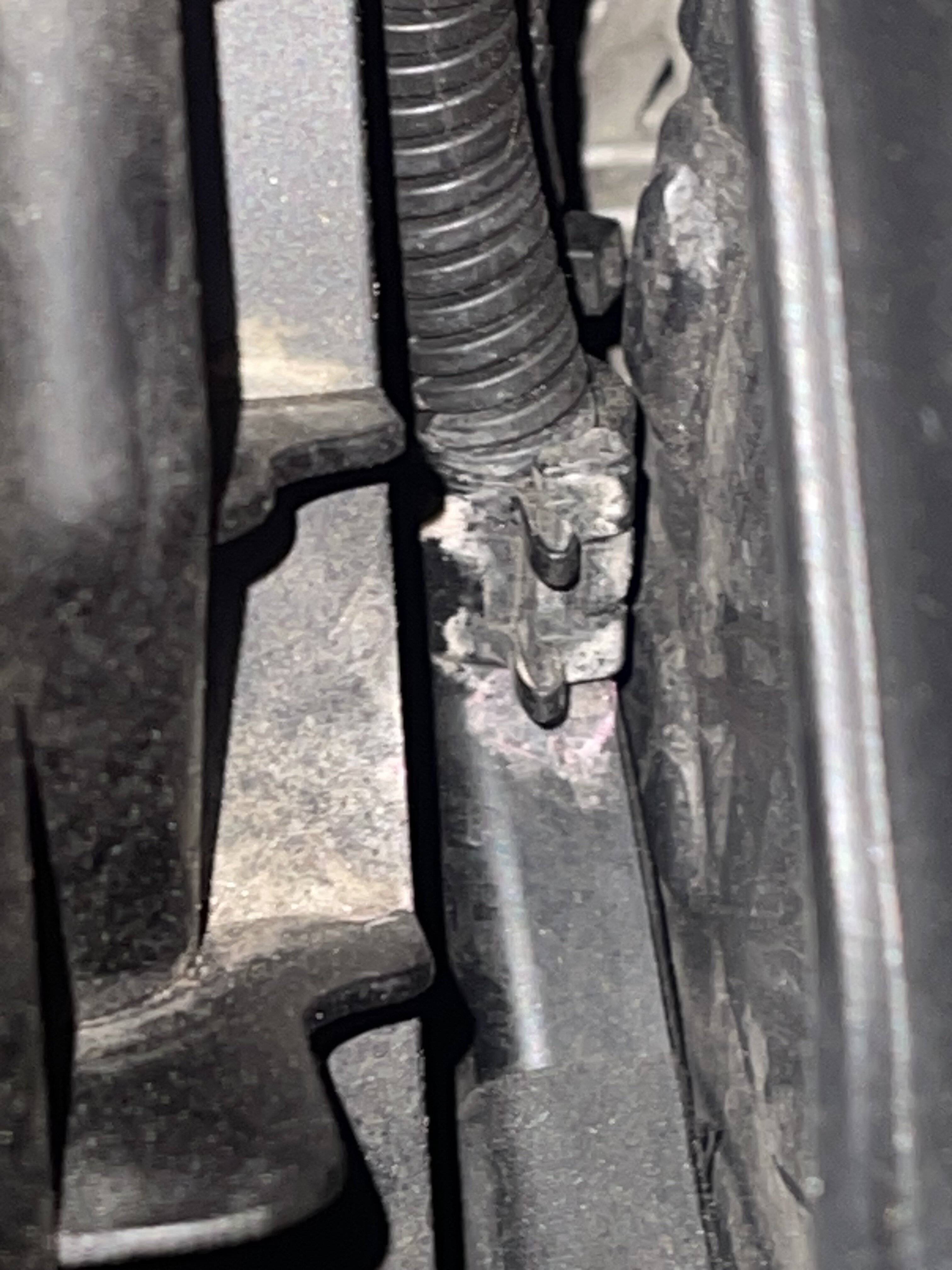

Allego foto di un manicotto dopo aver utilizzato la vettura.. non capisco se è sporcizia o incrostazione di paraflù
    644.8 KB · Visualizzazioni: 177
Io ho un problema quasi simile, sento puzza di paraflù, il livello si abbassa leggermente xma non ho perdite visibili, avevo fatto notare li stesso, hanno messo in pressione l'impianto senza però rilevare perdite, onestamente non so se è il tappo o cosa, non ho trovato tracce sospette
hai risolto per caso?
