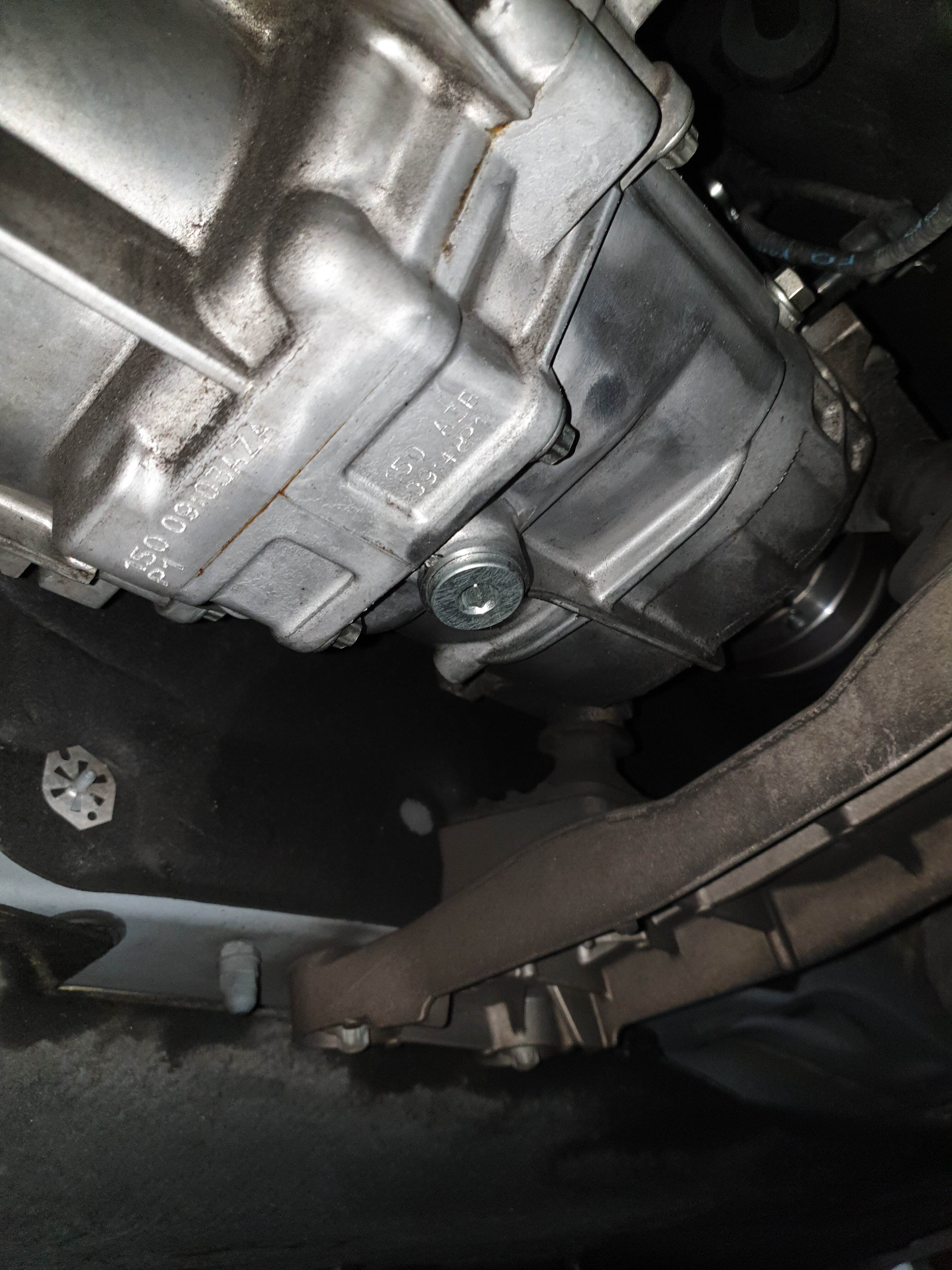

La mia ha smesso di trascurare, ora ha 51000 km ed oggi nel far montare le gomme invernali, sfruttando il fatto che era sollevata, nel controllare ho visto che non trasuda più!

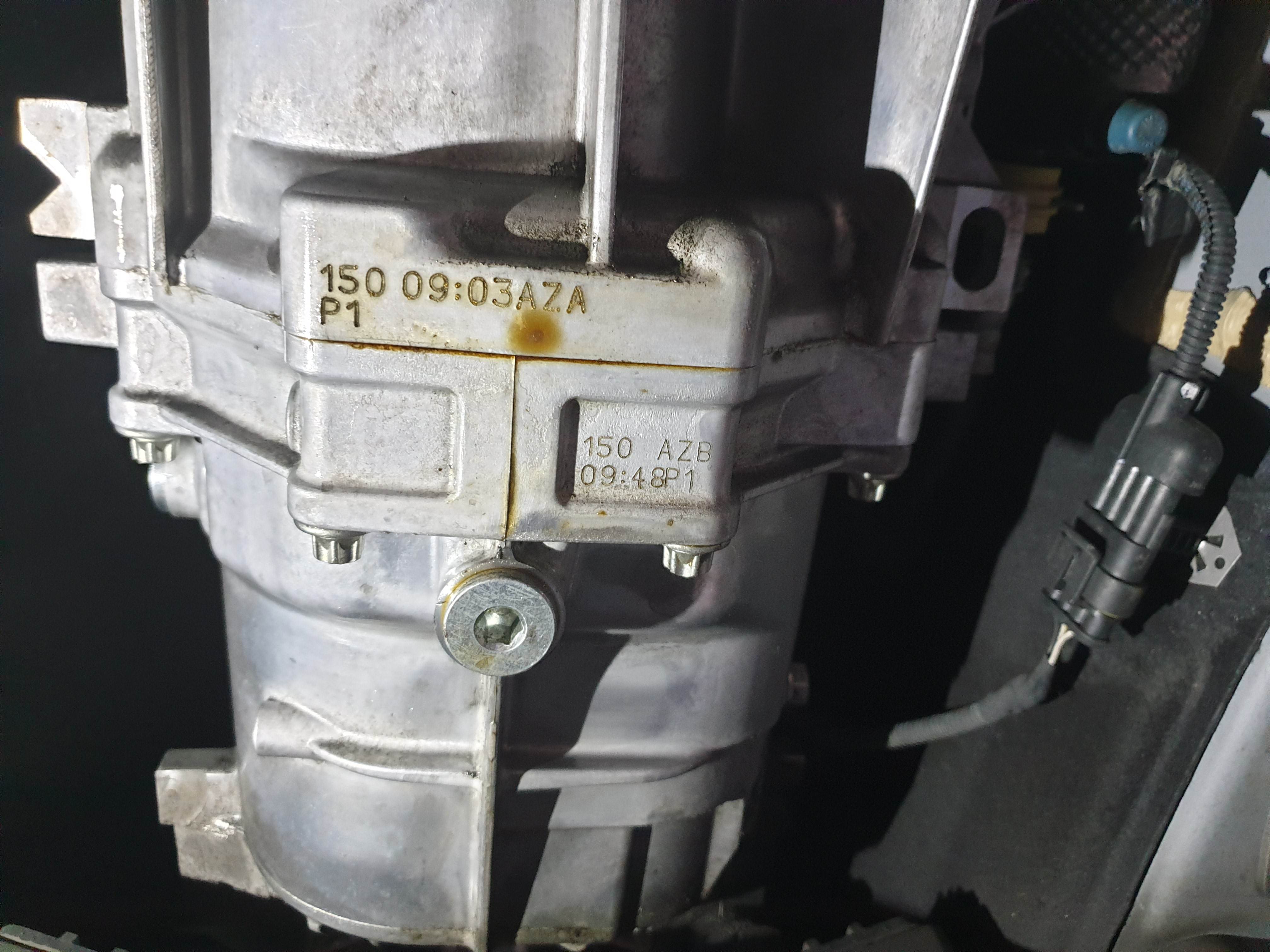

A luglio e con 42000 km era combinata così, da precisare che un bel po' di giorni prima avevo pulito tutta la parte interessata

Non è che si è abbassato il livello?
Quando ho scoperto la trasudazione lo controllammo e l'olio era anche in eccesso. Comunque un meccanico multimarca, con esperienza BMW, mi ha detto che è normale e di non smontare nulla. Sono trasudazione che si presentano a periodi e soprattutto in estate. Unico consiglio è stato quello di controllare il livello ad ogni tagliando.
