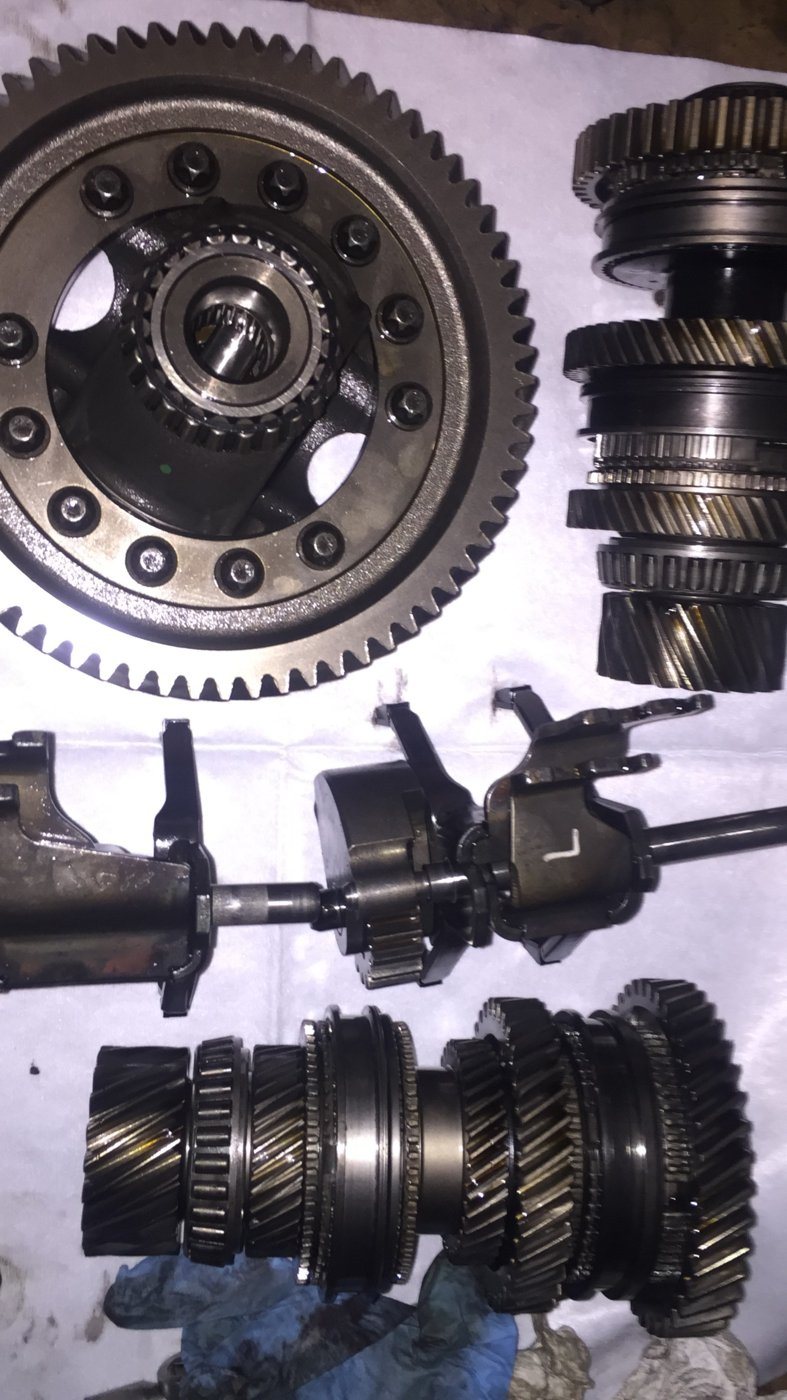

Salve a tutti ieri ho avvertito un piccolo rumore nella mia Giulietta QV e subito dopo una bella scia olio....
Si è svitato un dado della 6 marcia ed ha spaccato il cambio...

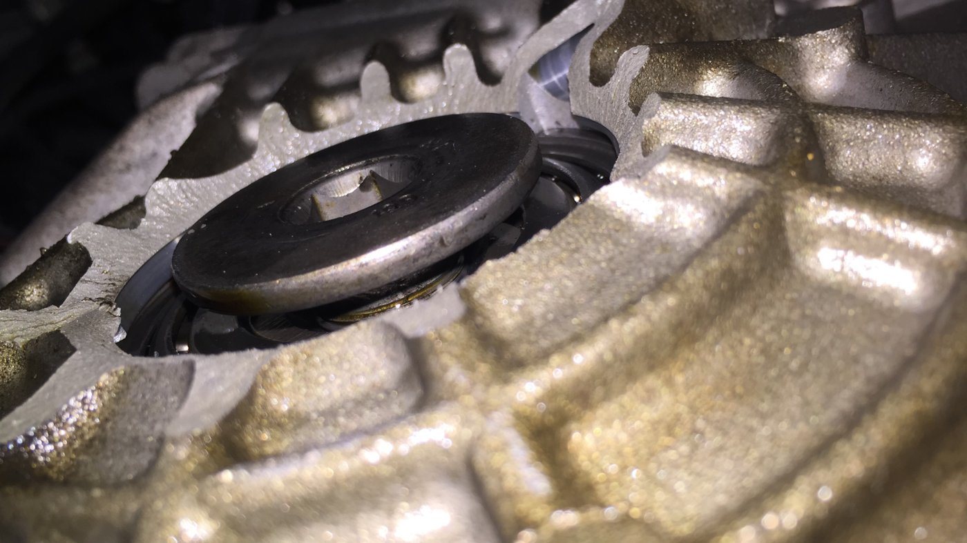

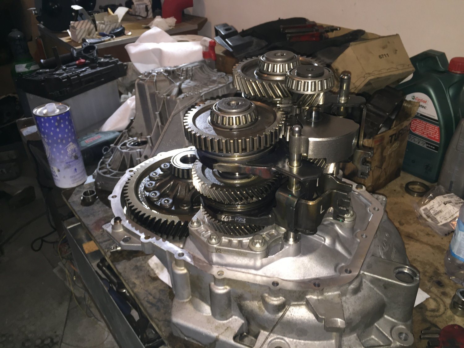

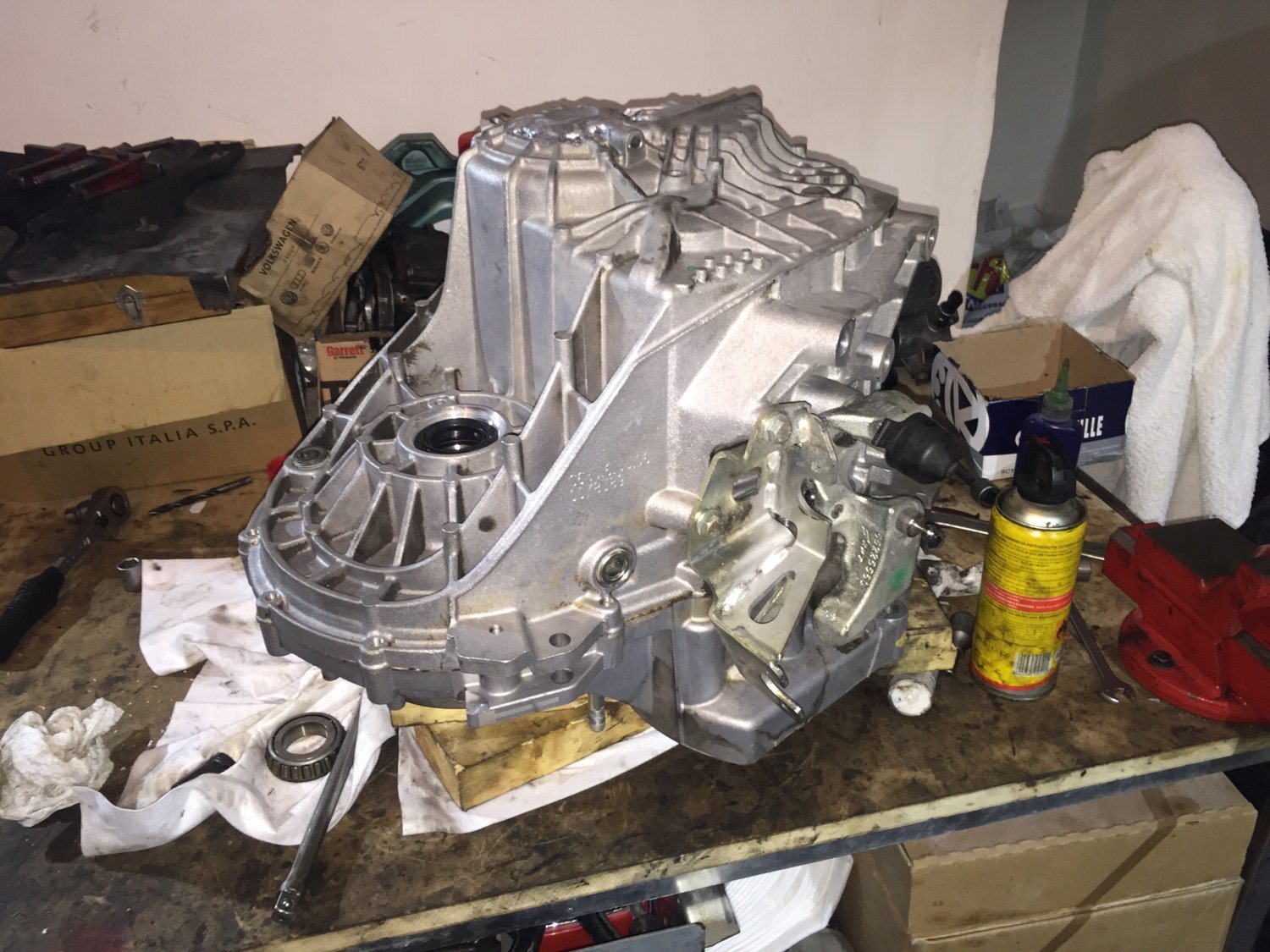

Si ho smontato il cambio... Per la garanzia niente da fare... Mi sto riparando il cambio da solo, dato che sono del mestiere....

L hai già chiuso completamente ? O riesci a mettere qualche foto più precisa del differenziale ? Cosi cerco di capire se ci sta un autobloccante serio :)
A vedere così non c'è nemmeno la contropiastra .. apri la culatta e hai già la tutto il cambio senza ingranaggio della 6 da una parte e gli altri dal altra .. ottimo ;)
Nuovo L hai già chiuso completamente ? O riesci a mettere qualche foto più precisa del differenziale ? Cosi cerco di capire se ci sta un autobloccante serio :)
Ciao il differenziale già lo fanno per questo cambio ed è uguale alla mito 155cv o la qv... Il differenziale lo fa la quaife con codice QDH7E prezzo 715£ circa 840€
