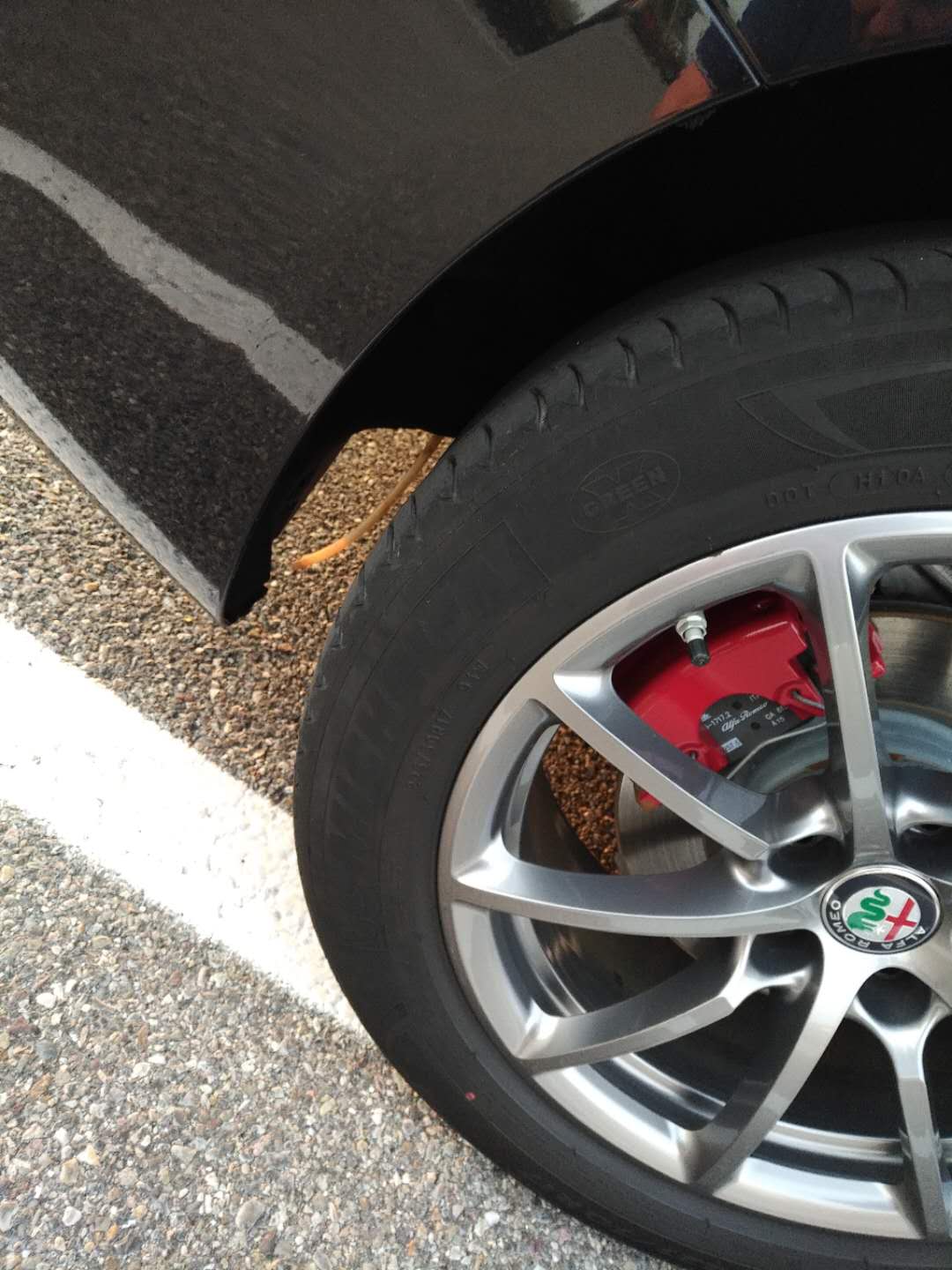

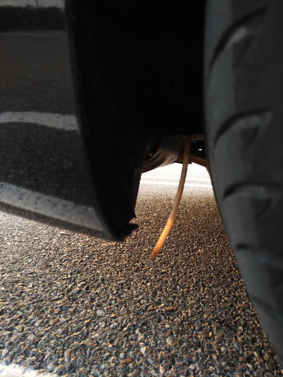

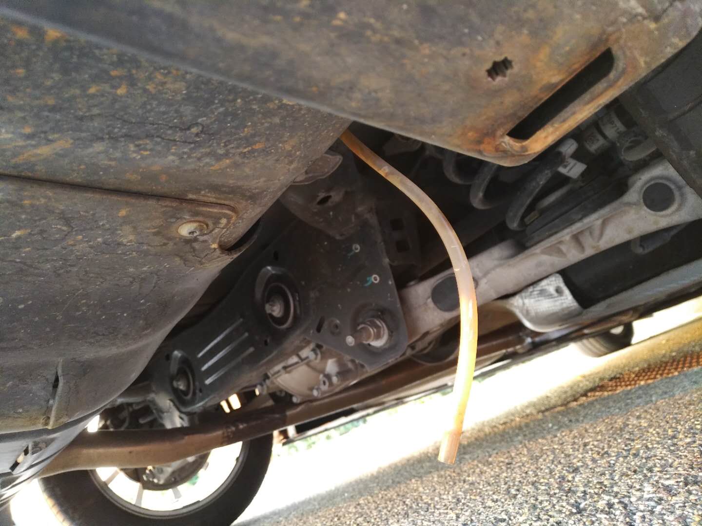

ecco il misterioso tubicino. prima non c'era. Qualcuno di voi ce l'ha sulla sua Giulia???
Mi dispiace per tutto quello che ti è successo. Officina da denunciare al Customer Care....
Per quanto riguarda il tubicino, data la posizione, potrebbe essere quello collegato alla batteria che è installata nel baule proprio sul lato destro.
è quello che ho pensato anch'io, proprio perché la batteria è installata nello scomparto a DX dentro al baule. Ma è normale che penda così? tocca quasi l'asfalto. Prima dell'intervento di sostituzione della batteria non c'era questo tubicino che pendeva :confused:

Non è normale che penda così, sulla mia ma anche altre Giulia non si vede neanche abbassandosi sotto, secondo me quando hanno cambiato la batteria non hanno collegato il tubetto alla batteria o l'hanno collegato male e ora sta scendendo giù (mia ipotesi) potrei anche sbagliarmi ma per sicurezza prova a guardare se è collegato.

Segnala tutto immediatamente al servizio clienti. Controlla tu stesso se il tubicino che pende sia collegato bene allo sfiato della batteria. Perché è troppo lungo. L’orologio va solo regolato

Verifica solo che il tubicino sia collegato alla batteria, puo' darsi che cambiando la batteria abbiano messo un tubicino "generico" tagliato a misura, solo che lo hanno lasciato un poco lungo. Se ti da fastidio tagliane un pezzetto (ma non troppo se no l'acido che evapora ti va sulla Giulia)
