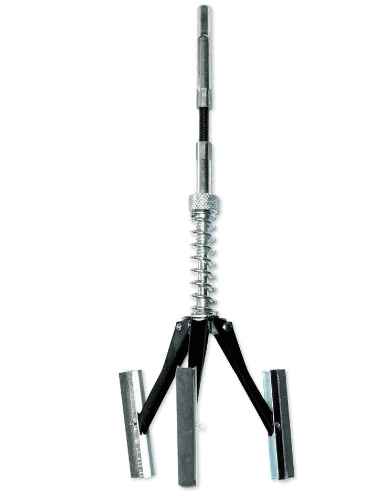

Ma nel caso specifico del utente non credo sia necessario effettuare una vera è propria rettifica dei cilindri, in alcuni casi basterebbe con un attrezzo particolare limare leggermente e poi lucidare i cilindri, e in questi casi potrebbero andare bene anche i pistoni originali utilizzando le fasce standard quelle che devi limare con l'ausilio dello spessimetro, e compenserebbero il decimo o anche meno di limatura del cilindro.
L'attrezzo che ho usato anche sulla 156 :
Visualizza allegato 251130

Bisognerebbe fare un passo indietro: perchè si sta parlando di rettificare sto motore? consuma olio? batte? quanti km ha? quello strumento li serve quando si cambiano solo i segmenti, per ridare al cilindro la giusta rigatura in modo che il segmento nuovo possa assestarsi. Altrimenti segmenti nuovi canna vecchia e lucida, consumo di olio elevato assicurato. Se quel motore "patisce" le rettifiche e le incamiciature, potrebbe essere una soluzione, poca spesa (e non è vero che è poca perchè comunque si toglie la testa quindi spianatura, distribuzione, valvole....) e risultato quello che è, dipende da che problema si cerca di risolvere, come dicevo se ci dici di più possiamo aiutare meglio.
