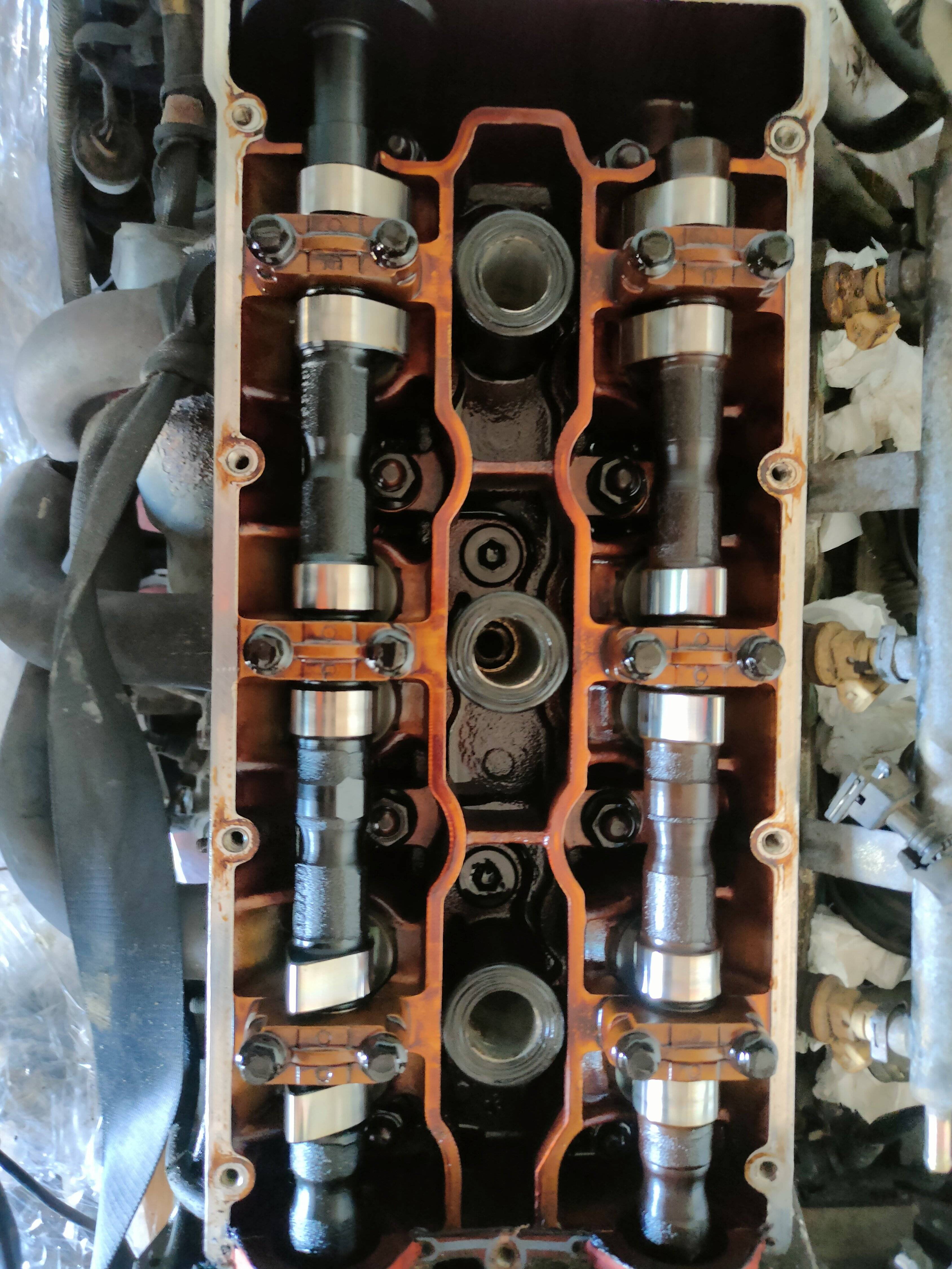

Ecco, ho appena aperto il coperchio punterie della testata di sinistra, i cambi olio per lo meno li faceva con regolarità, non ci sono incrostazioni..

Bisogna aprilo completamente lavare tt controllare e fare misure solo così puoi sapere cosa c’è da fare molto probabilmente se messo bene puoi solamente sostituire le fasce bronzine e tt le guarnizioni e il motore torna come nuovo poi se lo vuoi pompare allora li si può fare di tt di più il limite e solo la spesa..

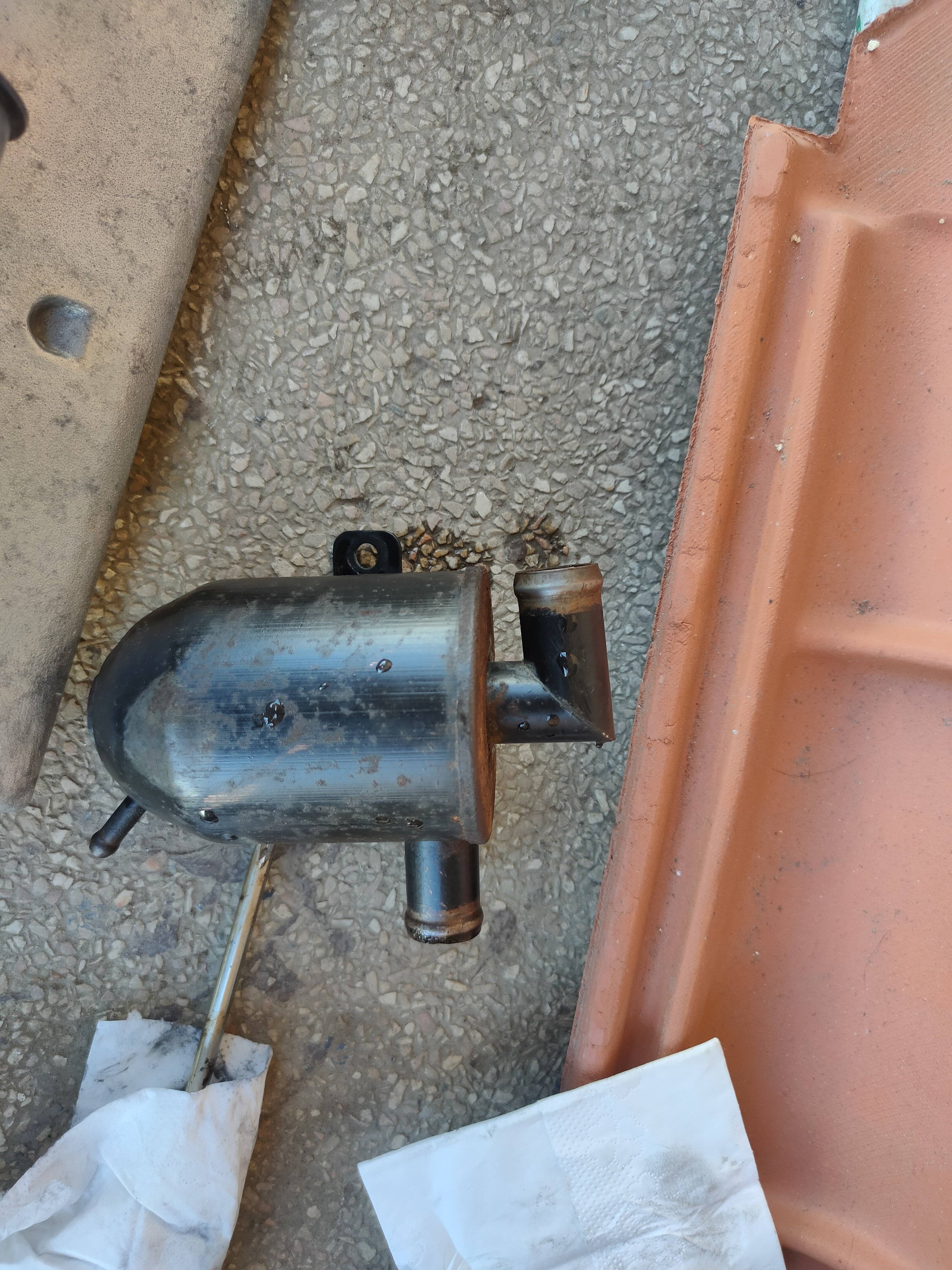

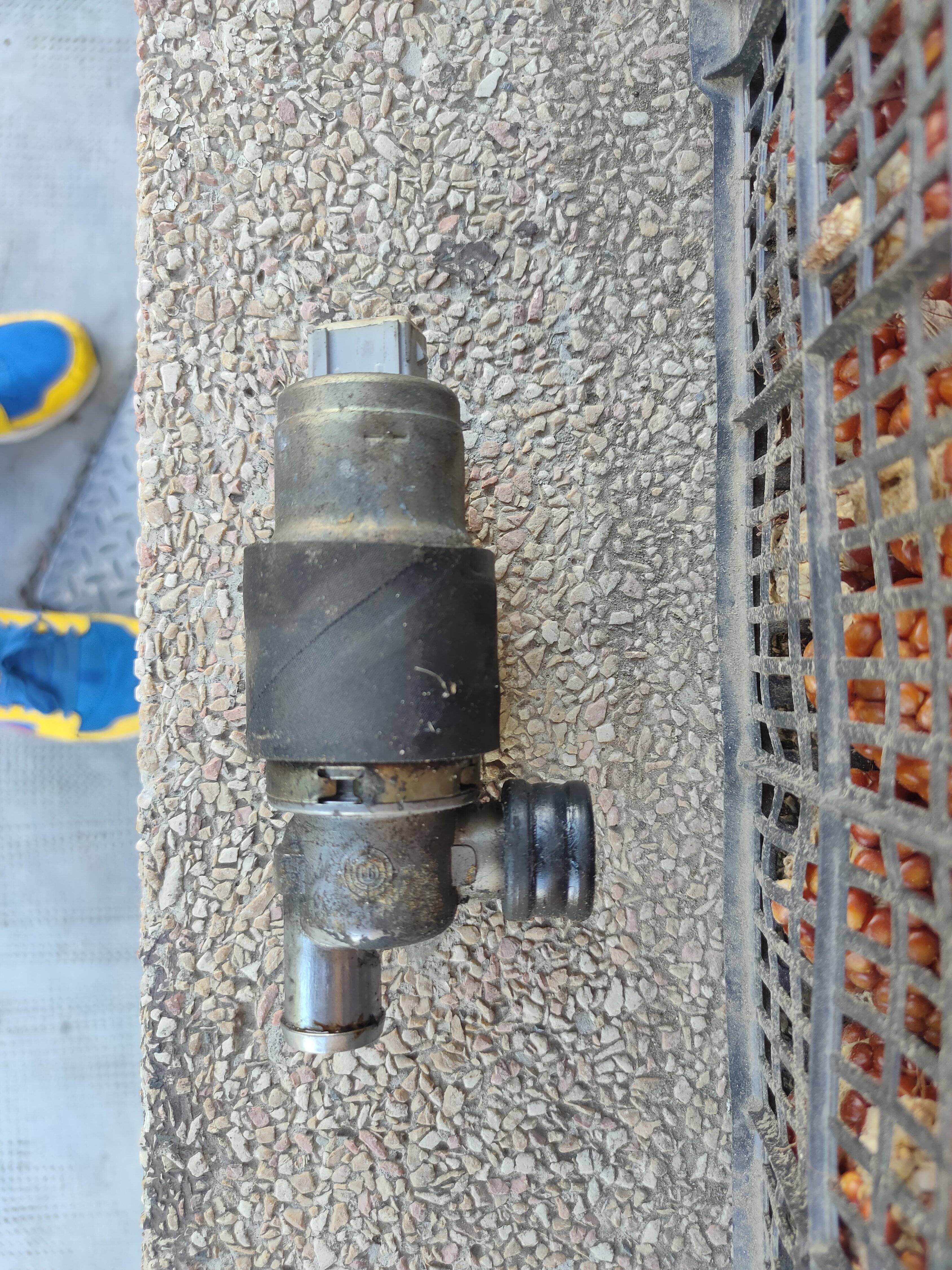

Inoltre dato che sto' imparando, qualcuno sa' come si chiamano questi due componenti????

La prima immagine si riferisce alla VAE ovvero valvola addizionale aria e serve per regolare il minimo, la seconda pare un separatore-decantatore vapore d'olio.

La seconda ho avuto conferma dalla tua risposta, ho pensato subito ad un decantatore olio, no problem quello verrà eliminato, i vapori dell'olio saranno eliminati con il tubo che disperde libero come sulla mia 146...

Mah temo non sia una buona cosa non solo per l'ambiente ma anche per il motore...
Era una cosa che si faceva nel secolo scorso quando il motore era pressochè finito, se il tuo lo revisioni correttamente ti consiglio di mantenerlo.
