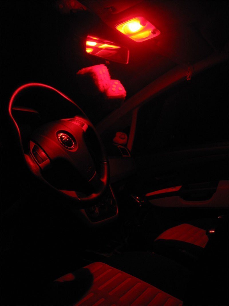

Io me le sono costruite da solo;
Questo è l'effetto che fanno nella mia auto. Sono da 12led ciascuna. penso però che le porterò a 21 non appena riesco a reperire altri microled
