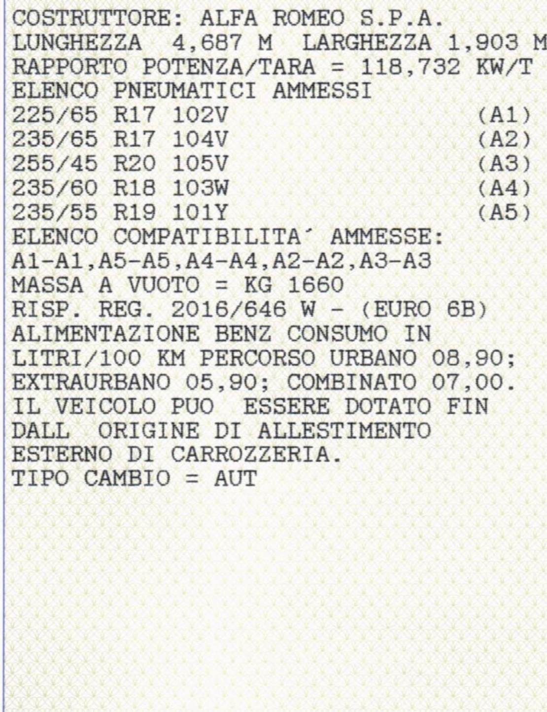

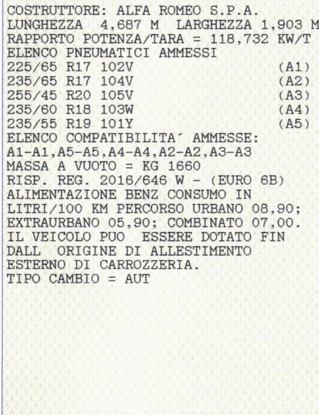

Ecco il libretto

Eheh...in idioma italico ci si riferisce comunemente alla carta di circolazione (quella che ho postato) come al "libretto di circolazione" (una volta era proprio a forma di libro). In linea di massima non si dovrebbero montare pneumatici diversi da quello che sta scritto lì, a prescindere da quello che dice la casa. A ben vedere, peró, proprio sul LUM è la stessa Alfa a dire che dovresti montare solo quello che sta scritto sulla carta di circolazione e non altro.

I tuoi cerchi da 20 vogliono il 105 come indice di carico (su libretto italico)

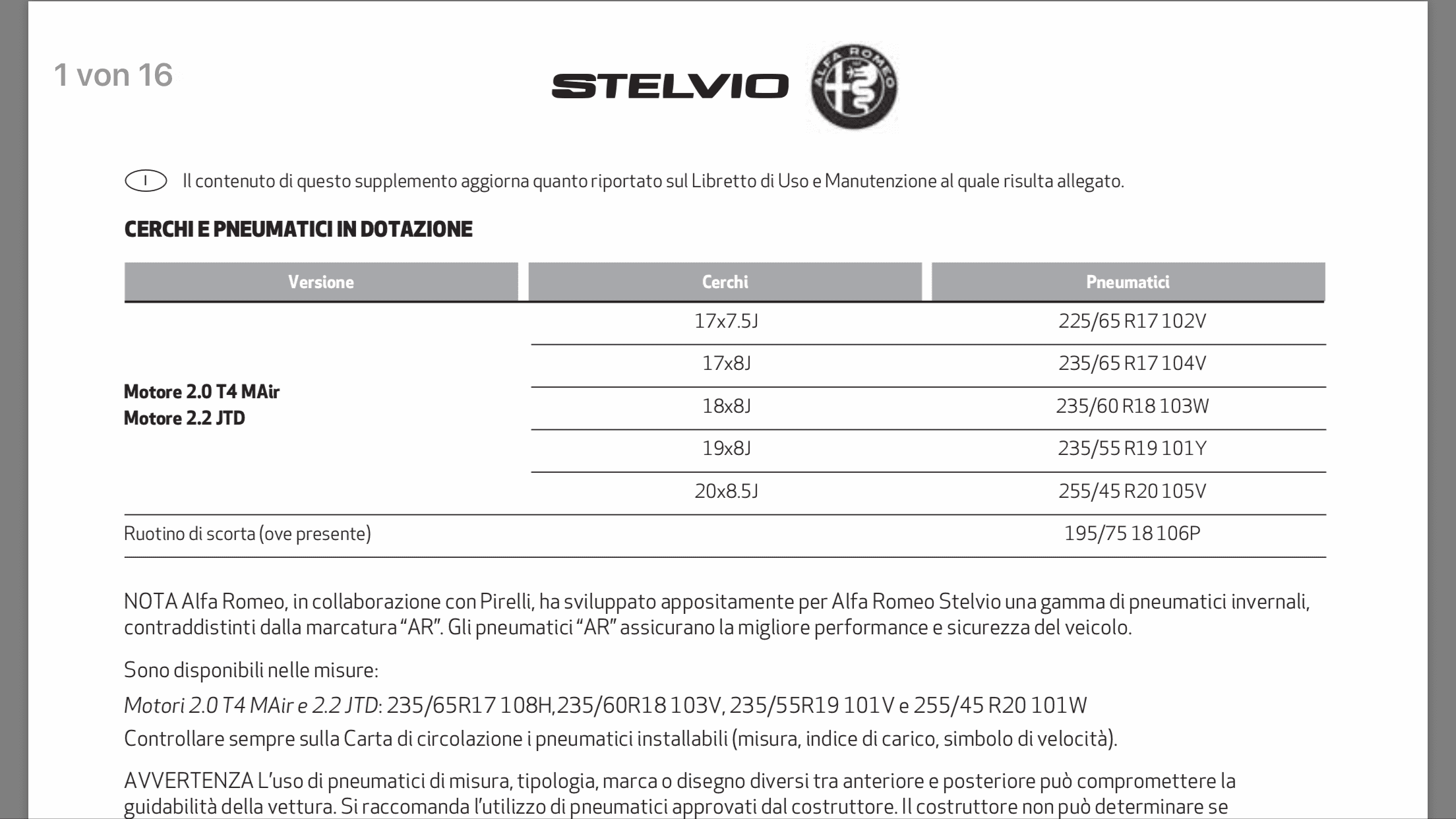

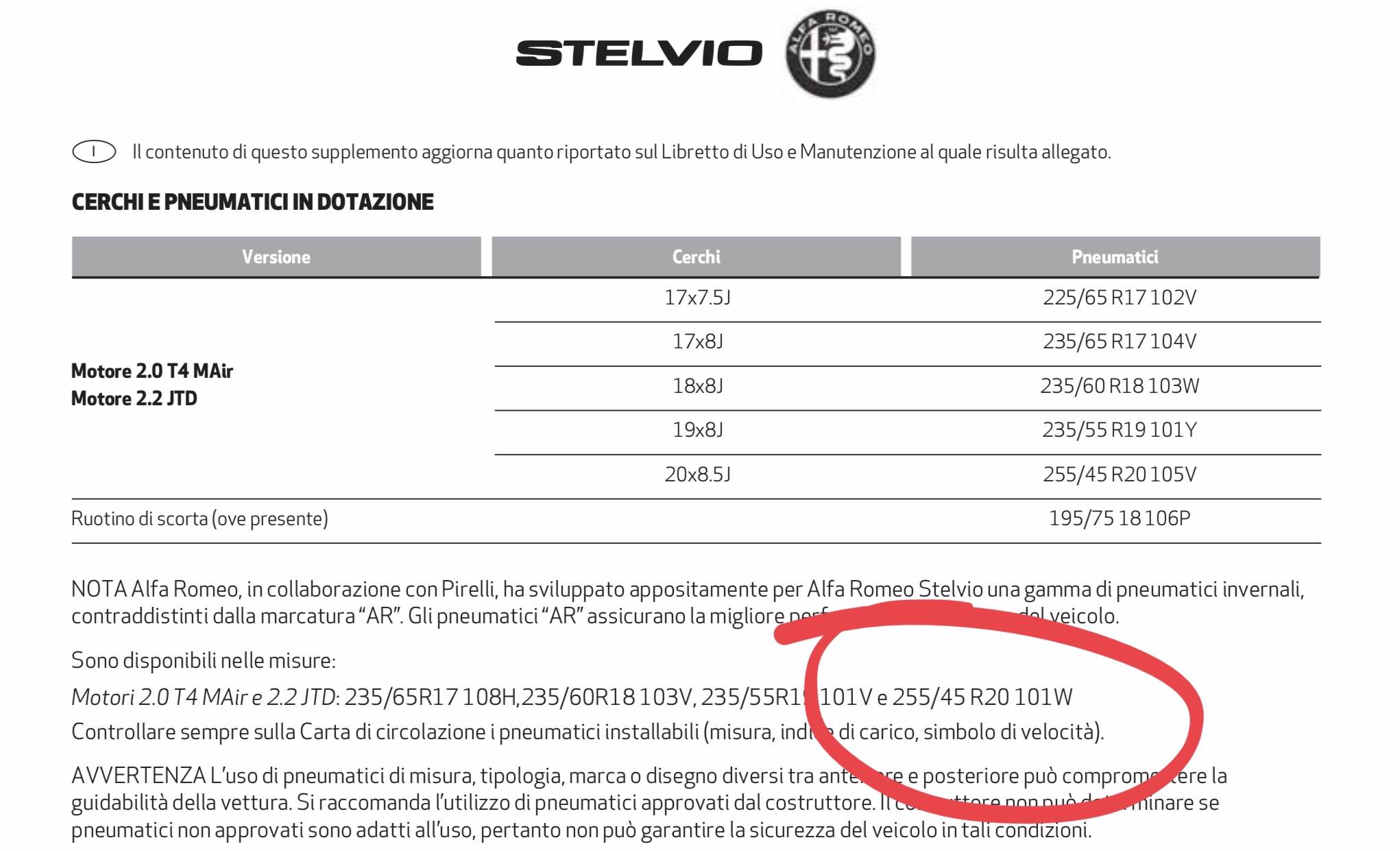

E qui perche e scritto cosi? Gomme invernali da 20 con carico da 101......
    184.4 KB · Visualizzazioni: 626
controllare sempre sulla carta di circolazione gli pneumatici istallabili... lo scrive, sbagliato, alla riga sotto

Quello che non riesco a capire è perchè, sulla stessa auto (peraltro a prescindere dalla versione e dal motore) siano prescritti indici di carico diversi a seconda dello pneumatico e dell'indice di velocità.
Cioè coi 20 ho l'indice di velocità di "soli" 240 km/h e un carico da 924 kg per ruota. Coi 19 sono costretto a uno pneumatico da 300 km/h ma che regge 825 kg...che senso ha?
