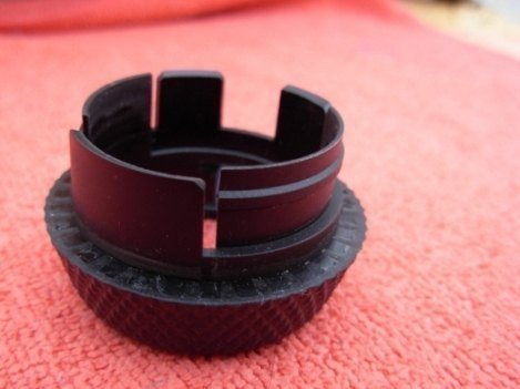

Ciao, non ho trovato un 3D dove venisse spiegato lo smontaggio delle manopole del condizionamento, ho trovato le foto x accedere alle varie lampade spia, ma come si tolga la gommina x poi riuscire a sfilare la plancia no!
Grazie :decoccio:
Le manopole non hanno proprio volgia di mollare, ho provato anche a fare leva fra le manopole e la plancia...ma nada!!
HELP non so' proprio come fare...non è che qualcuno mooolto gentilmente me lo spiega come se avessi 10 anni? :lol2::D:decoccio:
G R A Z I E
Ciao Fabio. Non posso che confermare quanto ti è stato già detto. Sono montate a pressione. Per non fare danni ti consiglio di usare solo le mani. Se domani riesco ti faccio un paio di foto.
:D:D:D G R A Z I E ! ! ! :D:D:D
Qua far danni è un'attimo!

Fabio, se non riesci a toglierle prova a spruzzare del silicone spray tra manopola e consolle, allargando un pochino gli spazi con un cacciavite piatto o qualcos'altro con cui fare leva.
GRAZIE MILLE! ! Appena posso mi metto giu! :D:D:D
