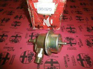

Buongiorno,mi è arrivata la pompa nuova,non sono riuscito a trovare lo stesso modello della vecchia ma questa montava comunque perché lo spinotto è uguale...vado ad accendere il quadro e a fare l avviamento ma la macchina non parte ...rumore nel serbatoio si sente quindi credo che la pompa gira...cosa può essere?
Sta sul flauto degli iniettori, non puoi non vederlo.
Se non lo vedi lascia stare e trova un Tecnico CAPACE.
Hai staccato il tubicino di mandata principale della benzina e contestualmente girando la chiave nel blocchetto di accensione (senza tentare l'avviamento) verificato se dal tubo principale di mandata arriva benzina??
Visualizza allegato 218868
Si mi sa che la farò controllare da un meccanico,no ho scollegato i tubicini che arrivano a quel pezzo dove sono attaccati gli iniettori e non c era traccia di benzina,ma la prova non l ho fatta girando il quadro come mi hai detto tu ora....grazie comunque....
