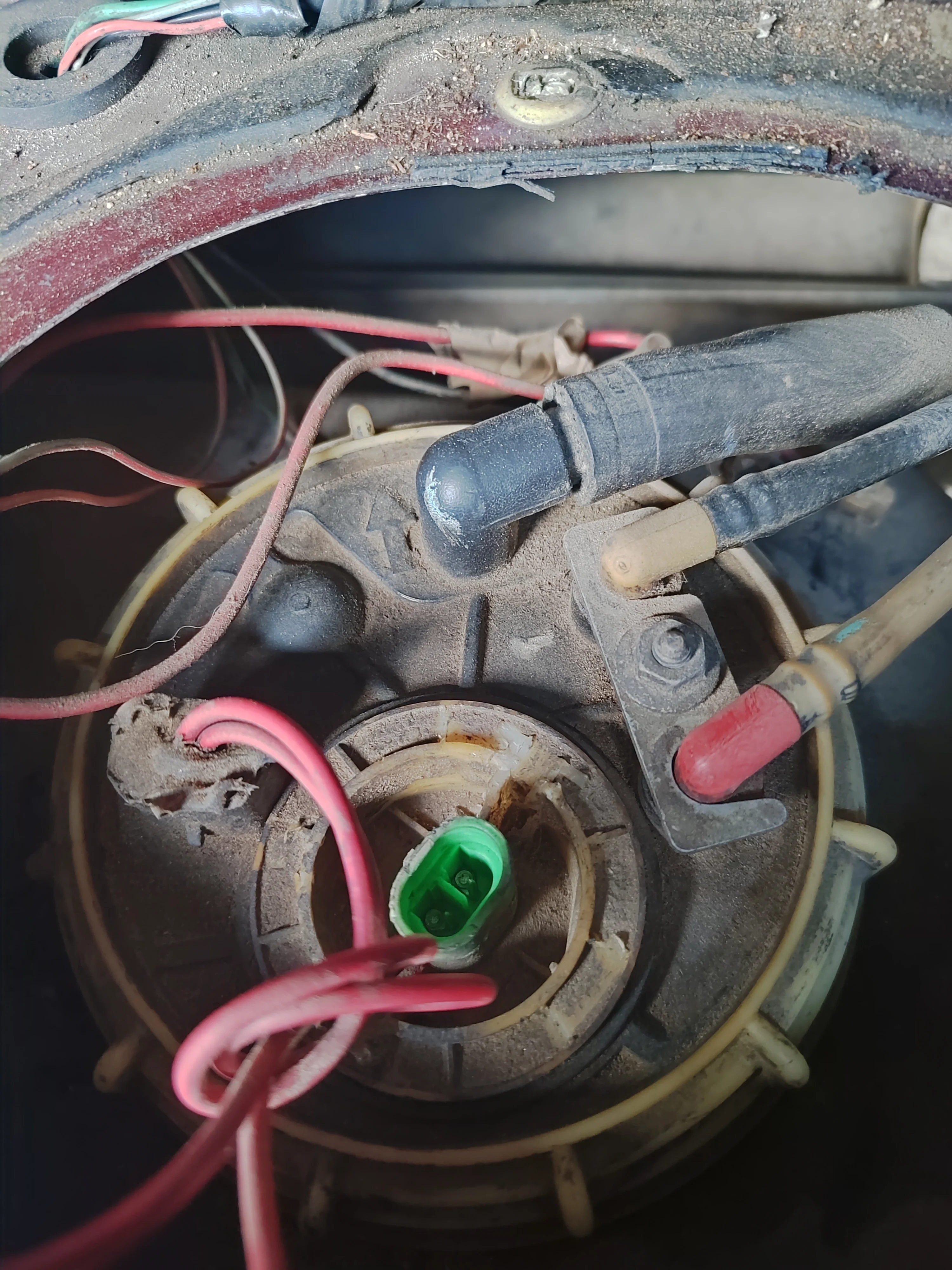

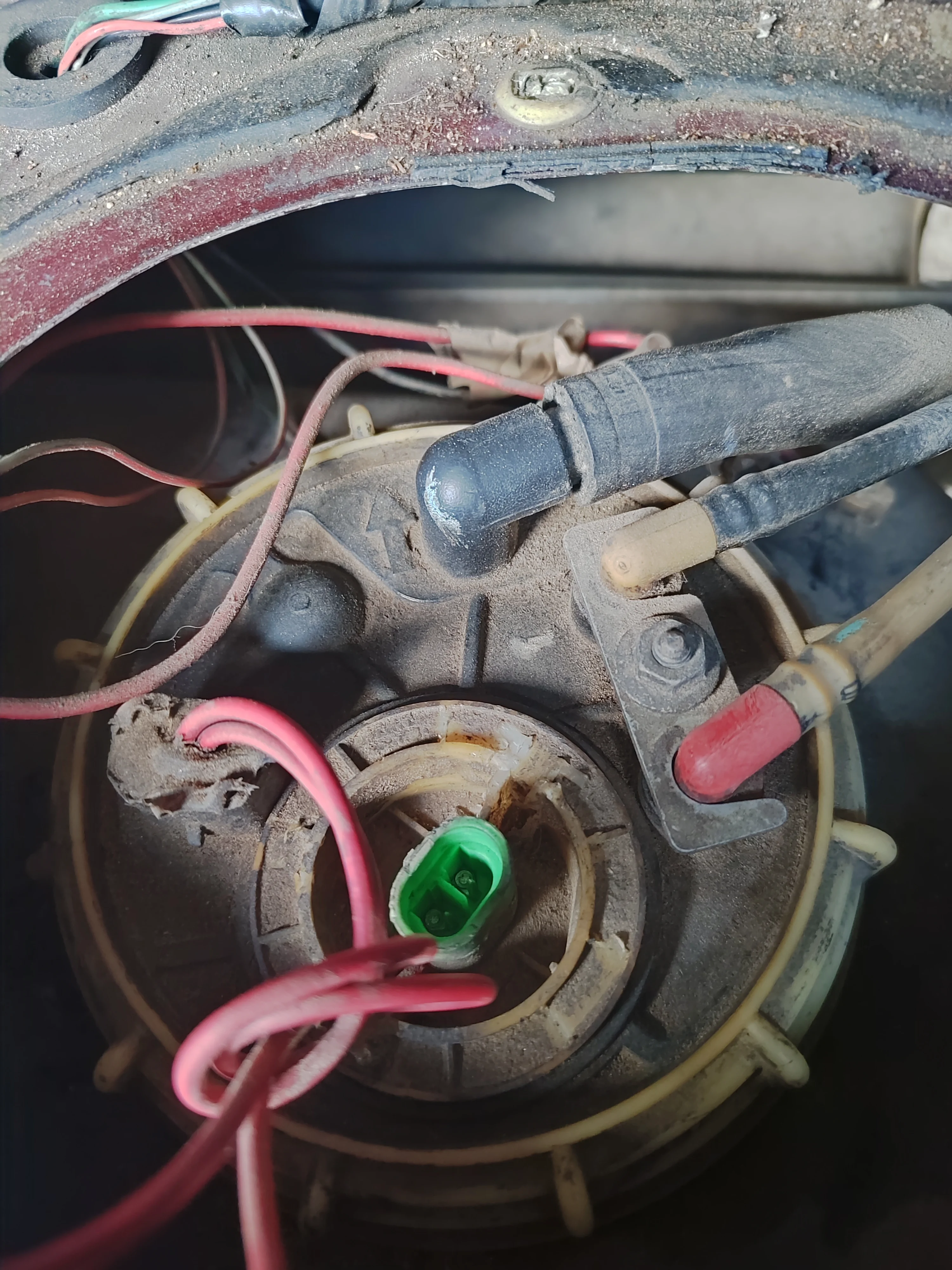

Buonasera a tutti,riapro la discussione sulla stessa macchina,un alfa 155 1.8 8v.Vi spiego qualè il problema,la macchina verso fine serbatoio gira malissimo,va a strappi e a volte tende quasi a spegnersi.A serbatoio più pieno invece va meglio.In passato sono stati cambiati cavi candele,pompa benzina,di recente cambiato filtro benzina e olio motore.La cosa strana che noto,non so se sia normale che quando accendo il quadro la pompa si accende e rimane sempre accesa ( cioè il classico ronzio della pompa si sente sempre) con il quadro acceso, è normale? Non dovrebbe spegnersi dopo un po' che accendo il quadro perché va in pressione?
#28
Cambiala. Il rumore continuato non è normale.
#29
Ma potrebbe essere qualche problema di collegamenti dei tubi sopra il gruppo pompa? Provo ad allegarti una foto perché la macchina dopo aver cambiato la pompa lo ha sempre fatto questo problema
    829.4 KB · Visualizzazioni: 45
#30
Non è un problema di collegamento dei tubi. La testa del cestello ha degli innesti che non permettono collegamenti sbagliati.
Evidentemente non è un ricambio originale. Ma quella è una pompa sostituita quanto tempo fa? E quei cavi rossi a cordina dell'1.5mm² fanno parte del corredo di cablaggio originale di fabbrica? No, quelli sono cavi unifilari per impianti elettrici civili a 220V Per cui se fa rumore di continuo a motore spento e quadro acceso è solo un problema di pompa difettosa. E ti dico che su sta macchina ci hanno messo mani cani & porci tra cui meccanici ed elettrauti ammioccuggino.
