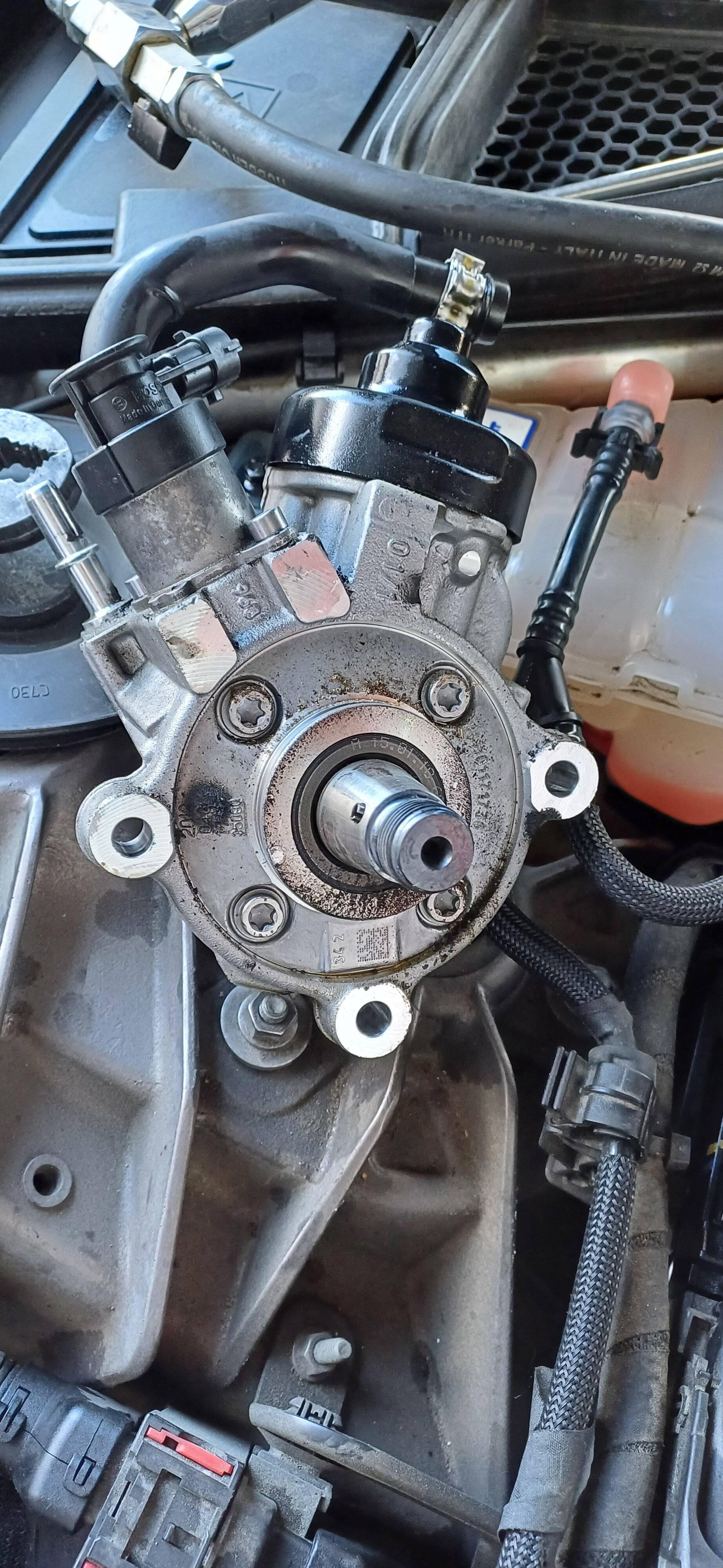

Rotta 1 settimana fa anche a me. Fortunatamente avevo controllato 1 giorno prima della rottura il filtrino che c'è sopra la pompa per vedere se c'erano residui di limatura. Era pulitissimo. La mia pompa, (tocca dire fortunatamente) si è bruciata e non si è sbriciolata portando in giro tutti i detriti. Addirittura me la revisionano senza sostituirla e ci mettono sopra anche la garanzia. Le CP4 di terza generazione che montano Giulia e Stelvio dovrebbero essere più resistenti delle precedenti. Fatto sta che a 100k km si sfiammano lo stesso. Bah

Buonasera, sapete dire dove di trova il kit di cui avete parlato.? Il filtro per la cp4
Ciao. Apri il cofano, alla sinistra del motore, poco sopra il filtro dell'aria. C'è una pompa con un connettore e 2 viti torx da 25 (mi sembra). Stacchi il connettore, sviti le 2 viti e controlli il filtro e il piccolo serbatoio dove è alloggiato. Deve essere cristallino e senza nessun tipo di deposito.
