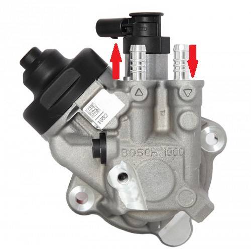

Ti invio il retro della pompa con i due portagomma dietro la valvola regolatrice, come vedi ci sono le frecce che indicano il verso del flusso del gasolio. Dunque devi seguire il tubo fissato al portagomma che vedrai più vicino al gruppo pompante a destra guardando la pompa da davanti.
