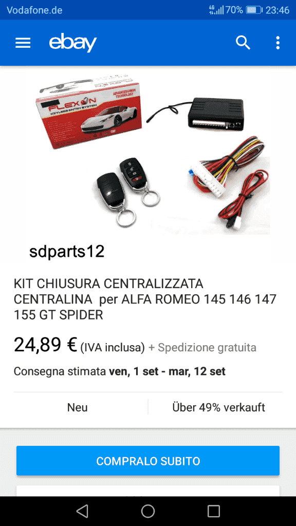

Puoi provare a lubrificare tutte le serrature comprese i pistoncini all'interno, un'altra cosa che puoi fare è di staccare la batteria per 20 minuti circa, magari si resetta. Poi se non hai il telecomando su ebay vendono il kit completo.

Come prima cosa prova a staccare la batteria x 20 minuti. Se non funziona smonta i pannelli e lubrifica il meccanismo con silicone spray, e se non funziona avrà qualche problema la centralina. E se è quello conviene mettere un kit come quello ke ho postato io. Anche perché se si rovina la serratura avrai problemi x aprirla.
