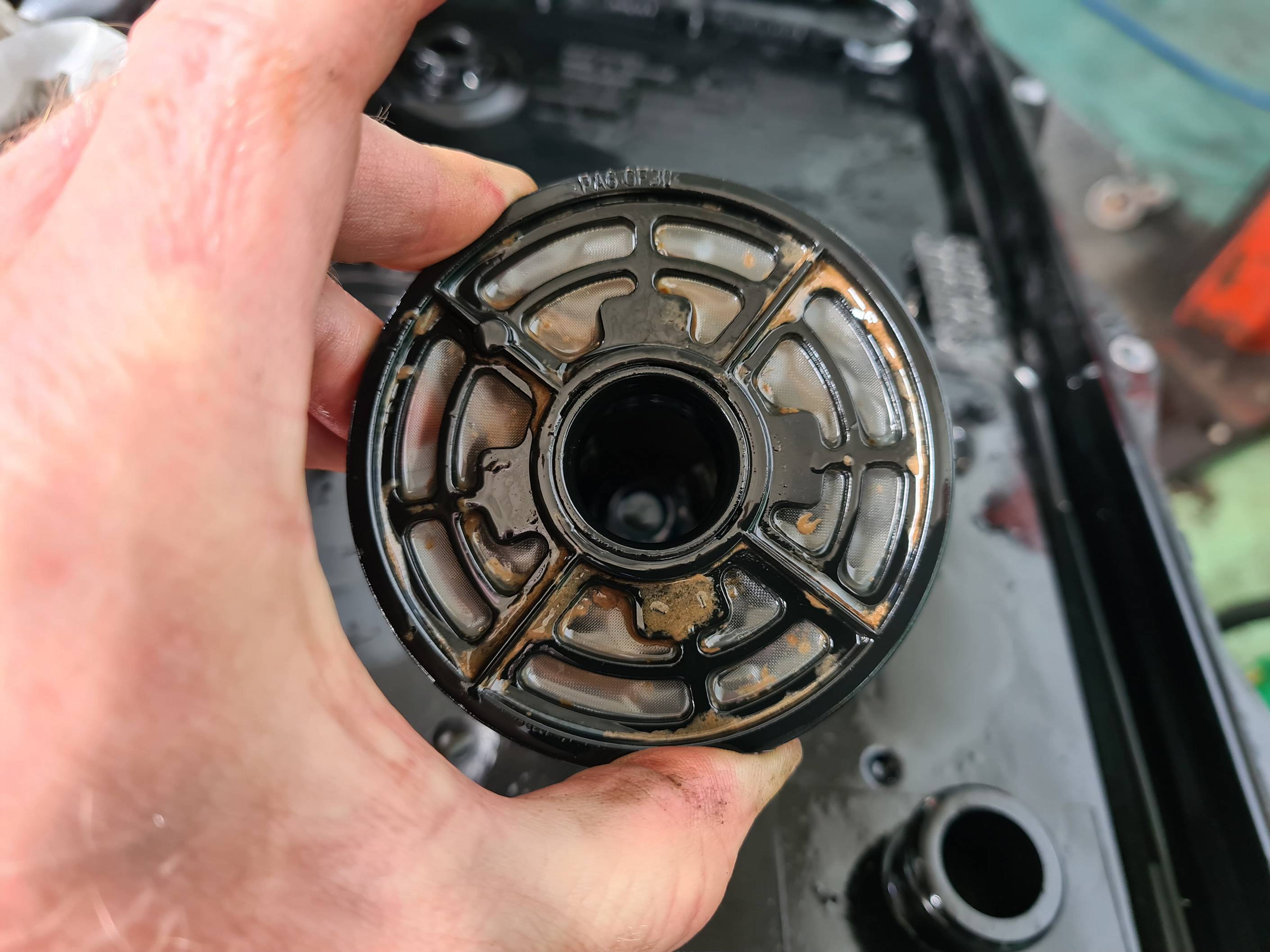

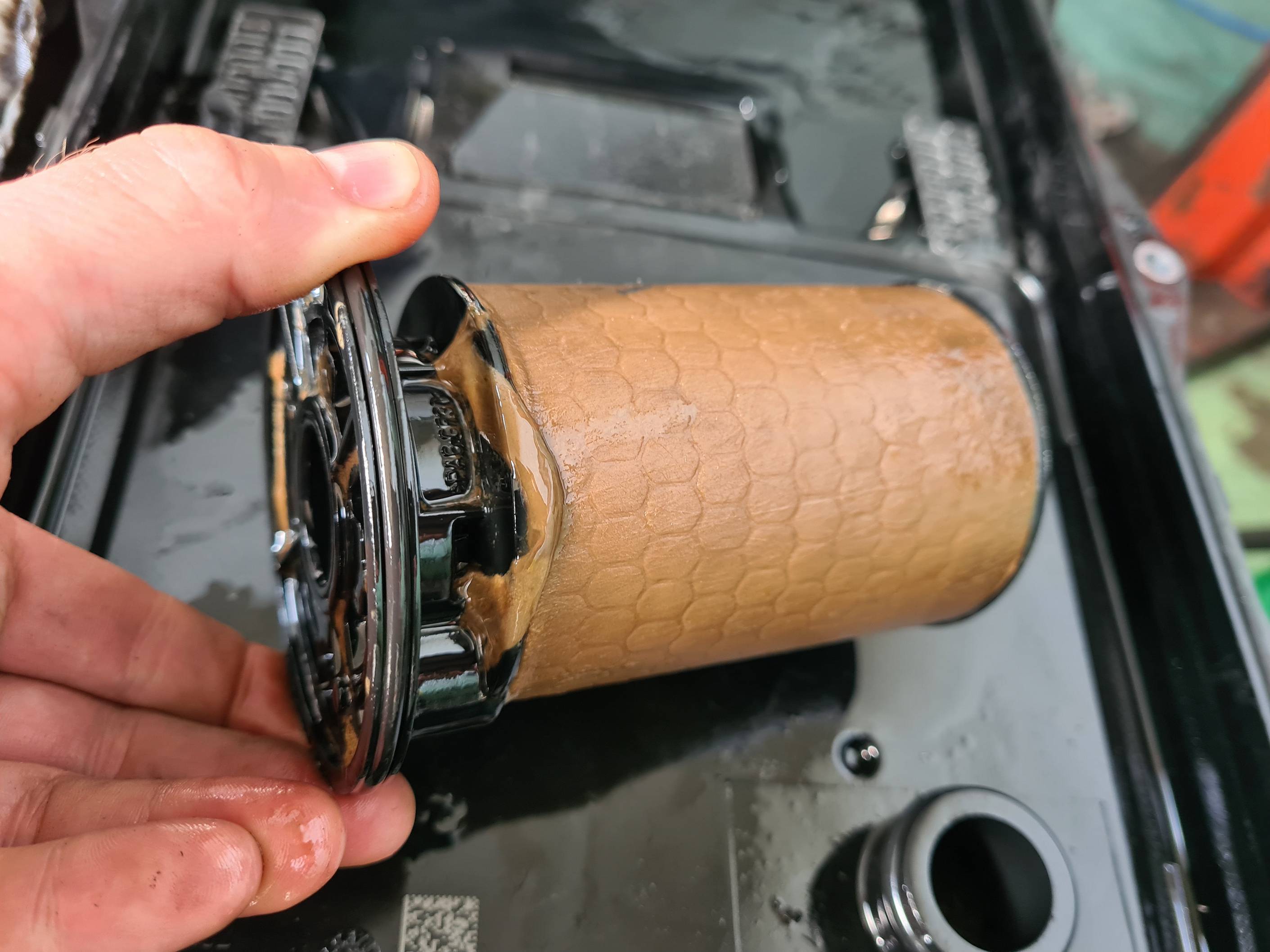

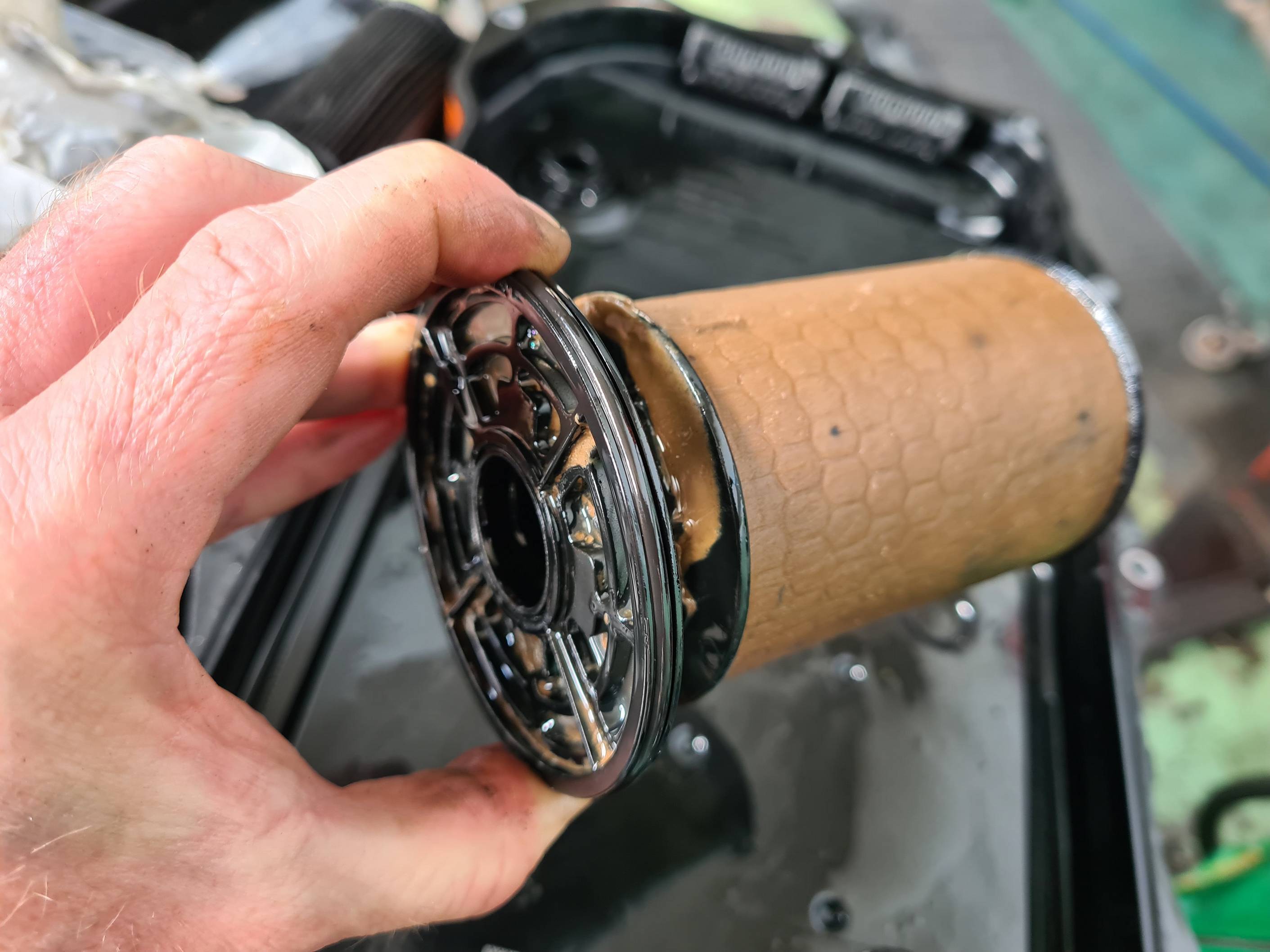

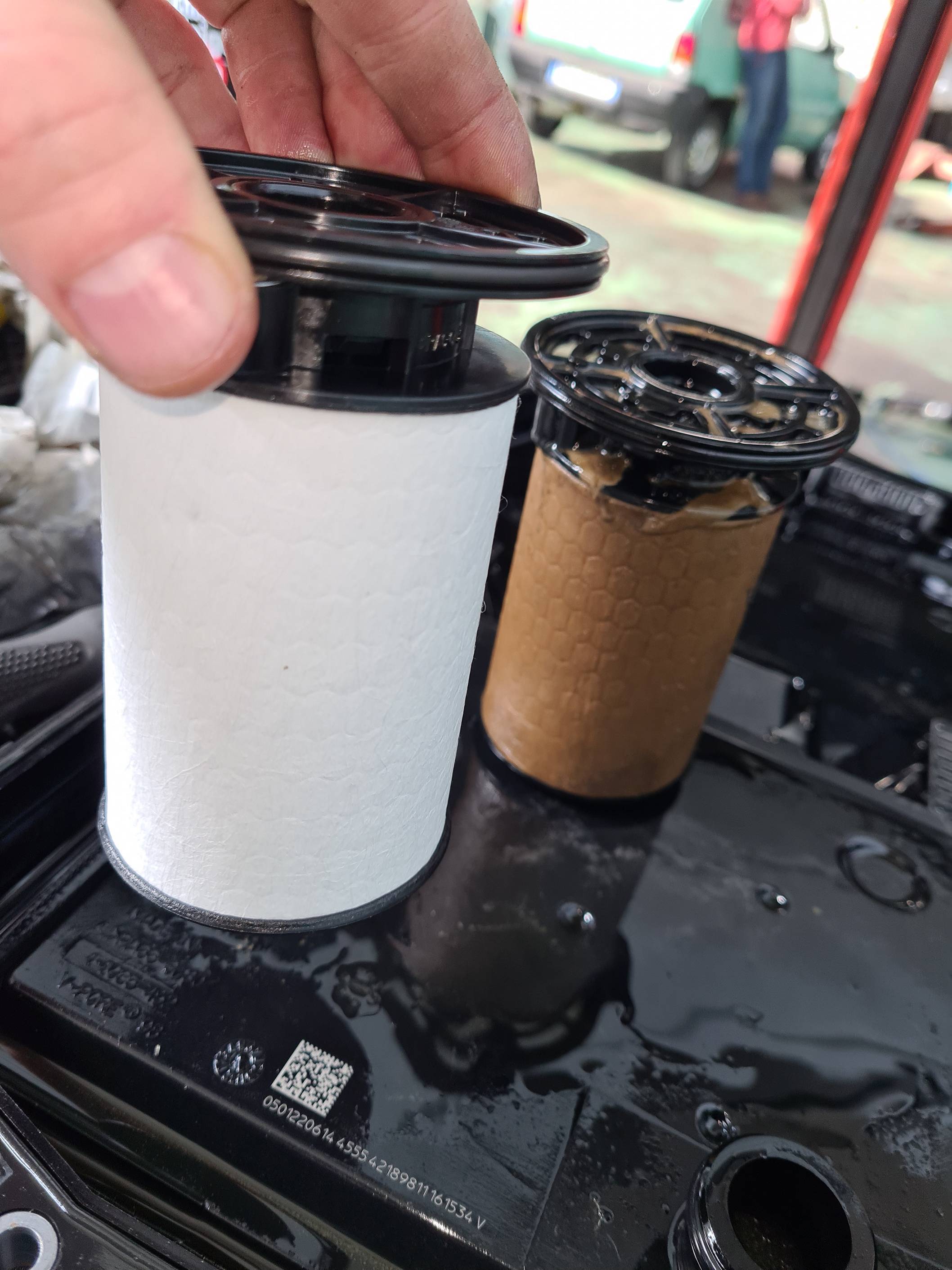

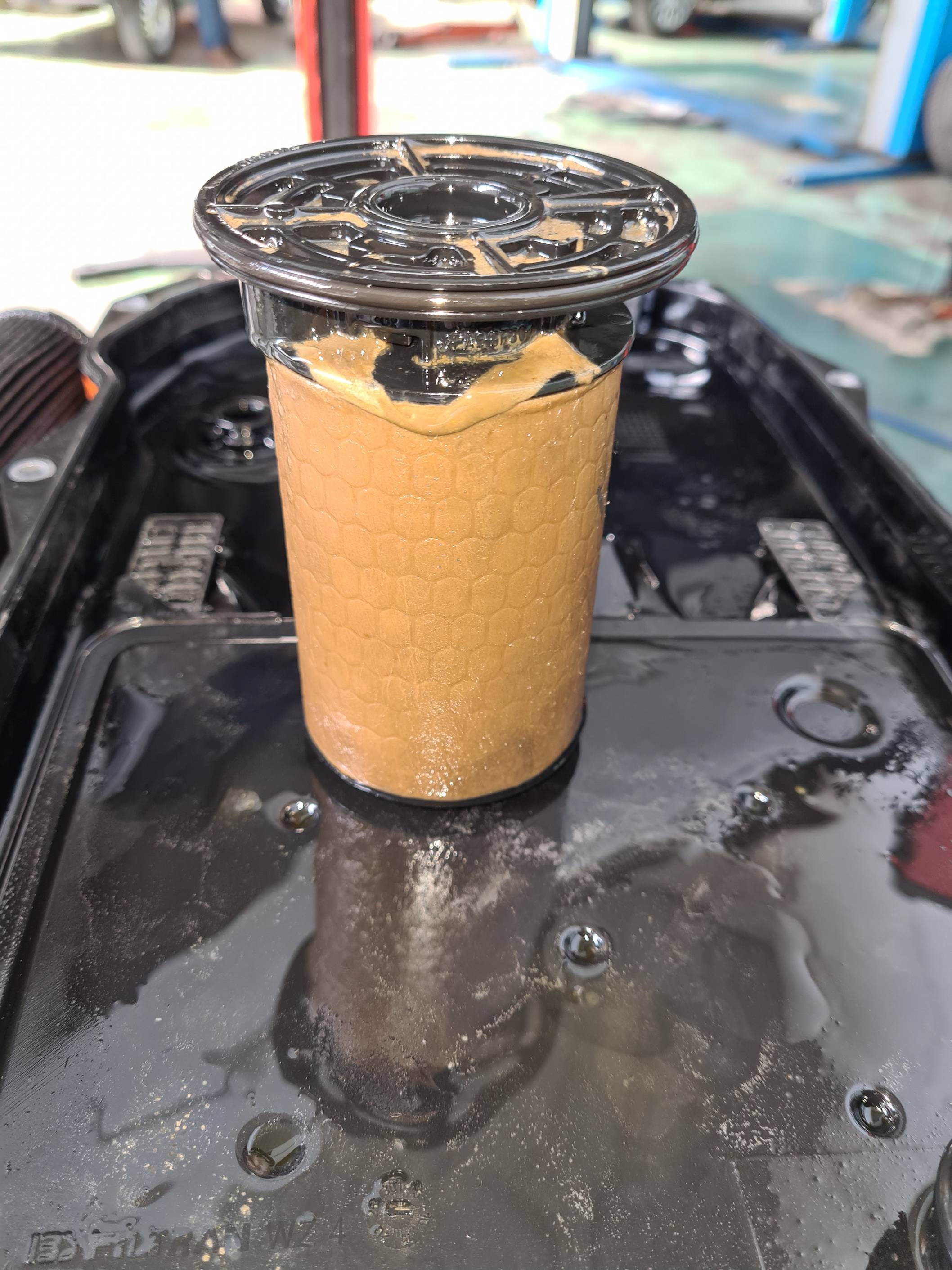

Ma quanti Km hanno le vostre ?
Questo è il filtro che recentemente ho sostituito dalla mia. Il filtro in questione ha percorso circa 40k km.
Faccio praticamente sempre e solo gasolio premium, ENI Diesel+ oppure ESSO Supreme. Ogni commento sulla qualità del prodotto e soprattutto sui trattamenti biocidi che i gestori fanno alle cisterne (nonostante il prezzo di vendita vergognoso) penso che sia superfluo. Non ho parole.
