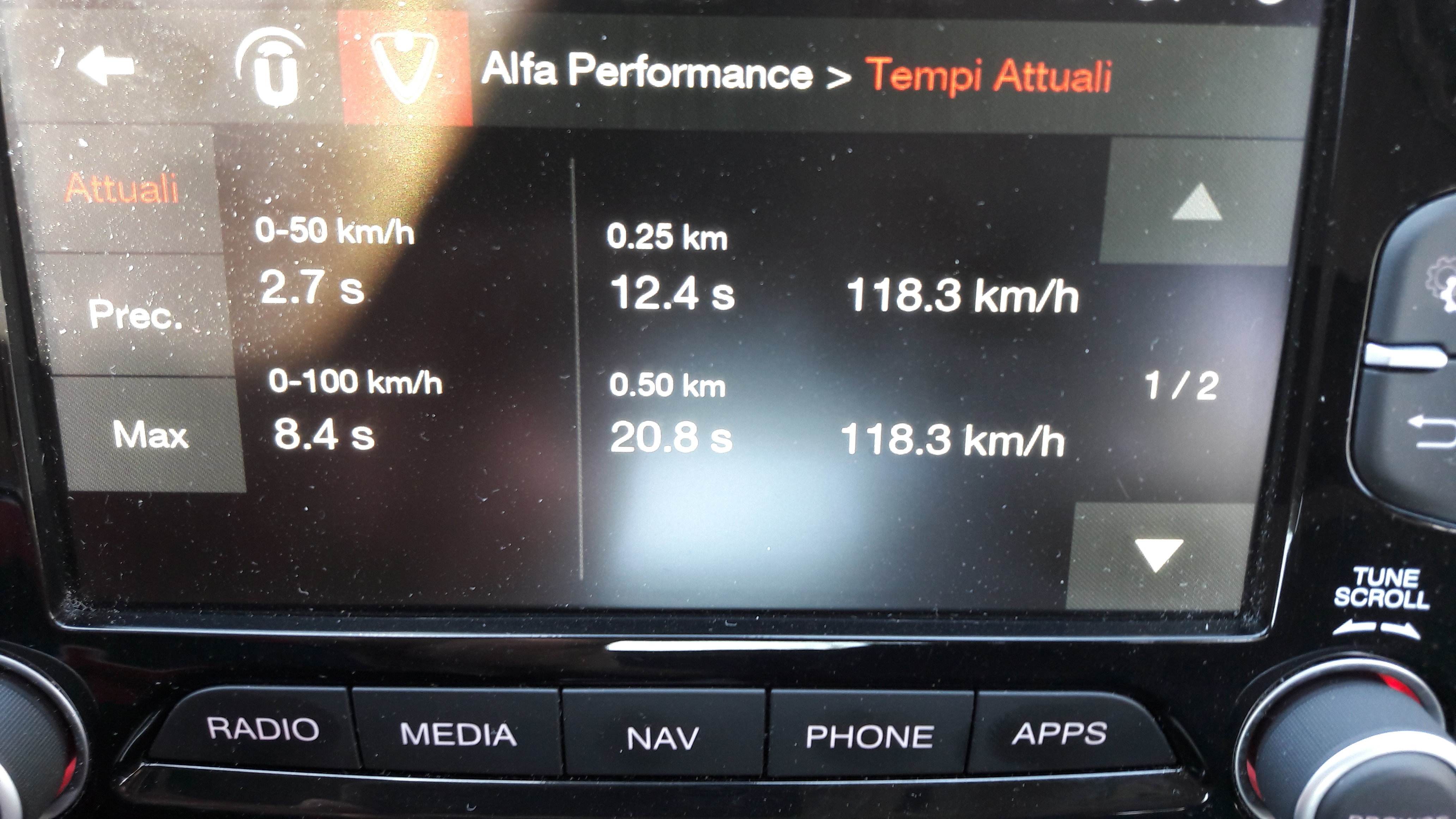

Azz... Ma che app usate voi per lo 0-100? Con car performance devo fare un casino prima di partire e perdo tempo, non posso dare una indicazione seria così...
Questo é il mio tempo.
