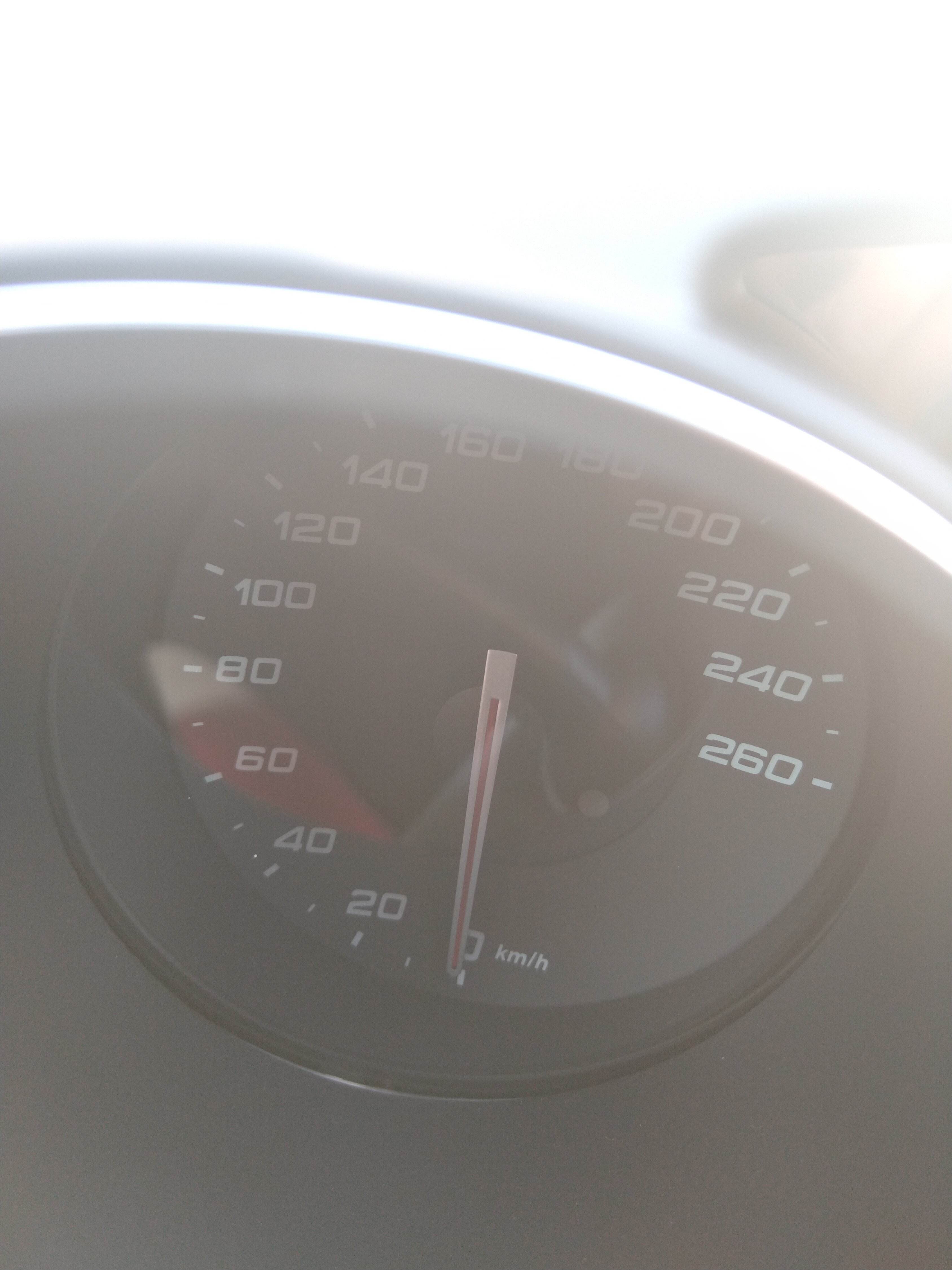

Buonasera a tutti, riprendo questa discussione per chiedere se effettivamente è un problema oppure no. Ho notato che il tachimetro, ad auto ferma non è perfettissimamente centrato sullo 0 ma un pelo spostato in avanti. È normale? Mentre il contagiri mi sembra che sia perfettamente sullo 0. Allego foto
La precisione di uno strumento non è legato al punto zero...
La taratura viene fatta in più punti della scala, tipicamente a 3/4 scala.
Probabilmente un punto di taratura è dove vedi il puntino bianco, nei pressi dei 40 km/h...
Però così significherebbe che quando si va a 10-20-30 km/h il tachimetro non sarebbe preciso o sbaglio? Inoltre volevo chiedere se anche voi avete la lancetta così allineata oppure no
