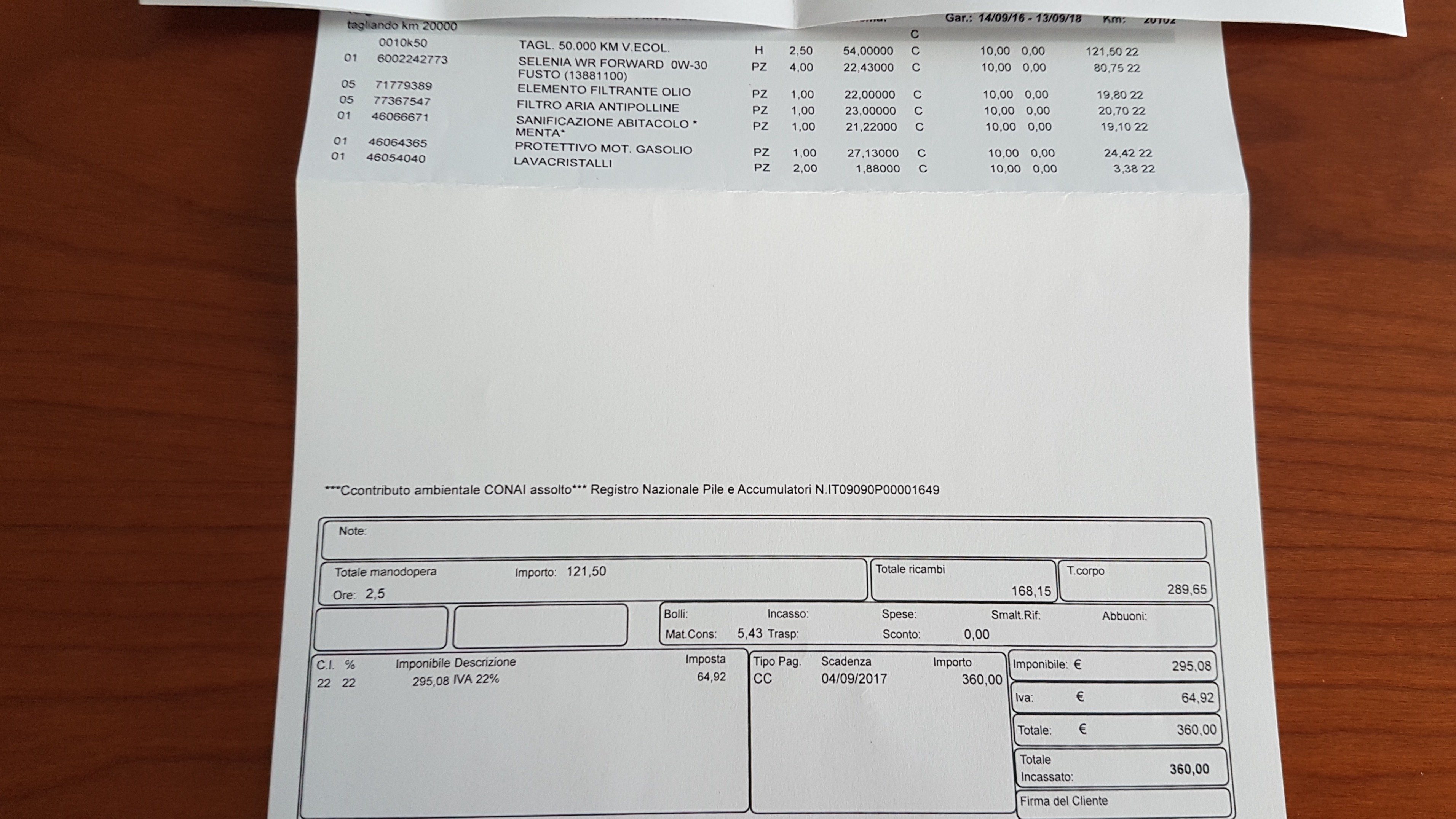

Oggi ho fatto anch'io il tagliando dei 20000 km ( 19760), ho chiesto io di sostituire l'olio. Come è già stato scritto, a 20000 il cambio olio non sarebbe ancora previsto ma, siccome faccio prevalentemente un percorso urbano-extraurbano lento, ho preferito farlo sostituire. La concessionaria fa parte dello stesso gruppo di quella di MPP. Come vedrete dalla fattura che allego, ho speso 360€ . Il mio quesito è questo: mi sono accorto che in fattura c'è scritto 0 W 30, 4 litri. Io naturalmente, mentre ero lì, non ricordavo quale fosse il tipo di olio da mettere, avevo visto solo che c'era scritto sulla fattura tagliando 50.000 km. Quello l'ho fatto notare ma mi hanno detto che non fa niente, è la segretaria che ha inserito il dato non corretto in fattura. A casa ho visto però che l'olio per la Giulia è lo 0W 20, ho visto anche che, sul foglio di lavoro del meccanico, a penna era scritto olio 0W20, mi sembra di leggere 3.9. Inoltre, non è stato apposto il timbro sul libretto della garanzia. Ho telefonato: mi hanno detto di ripassare quando ho tempo, il timbro è una dimenticanza del meccanico e l'olio che è stato sostituito è certamente lo 0W20, per quanto è stato scritto è sempre "svista della segretaria" . Ora io del capoofficina mi fido, mi ha sempre trattato bene, e così via, anche se oggi ci sono state un po' di lacune. Vorrei solo chiedere a qualcuno esperto, nell'eventualità che l'olio sostituito fosse veramente lo 0W30 che problemi ci possono essere? Ringrazio chi vorrà rispondere, purtroppo fra poco devo andare a lavorare quindi fino a domani non posso rispondervi io..:)

Nessun problema, lo 0W30 ha una viscosità leggermente superiore alle alte temperature rispetto allo 0W20. Dal sito della Petronas entrambi gli oli sono adatti ai motori euro 6 poiché a basso contenuto di ceneri. Credo che il nuovo 0W20 sia nato per cercare di ridurre al massimo gli attriti per problemi omologativi, nulla di più....

Infatti il benzina e il diesel 210 cv usano lo 0-30 perché sviluppano più calore quindi non credo sia un problema
