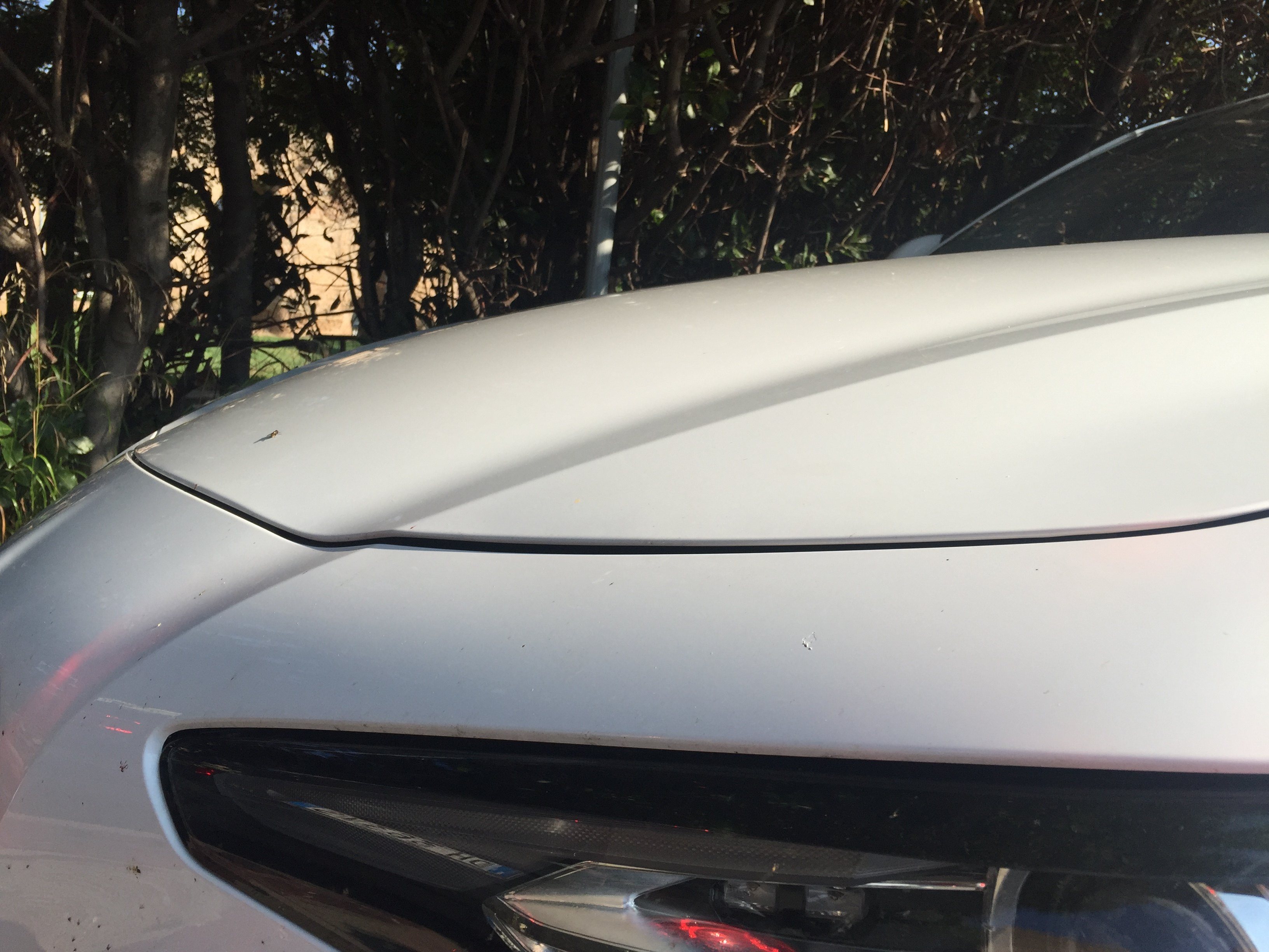

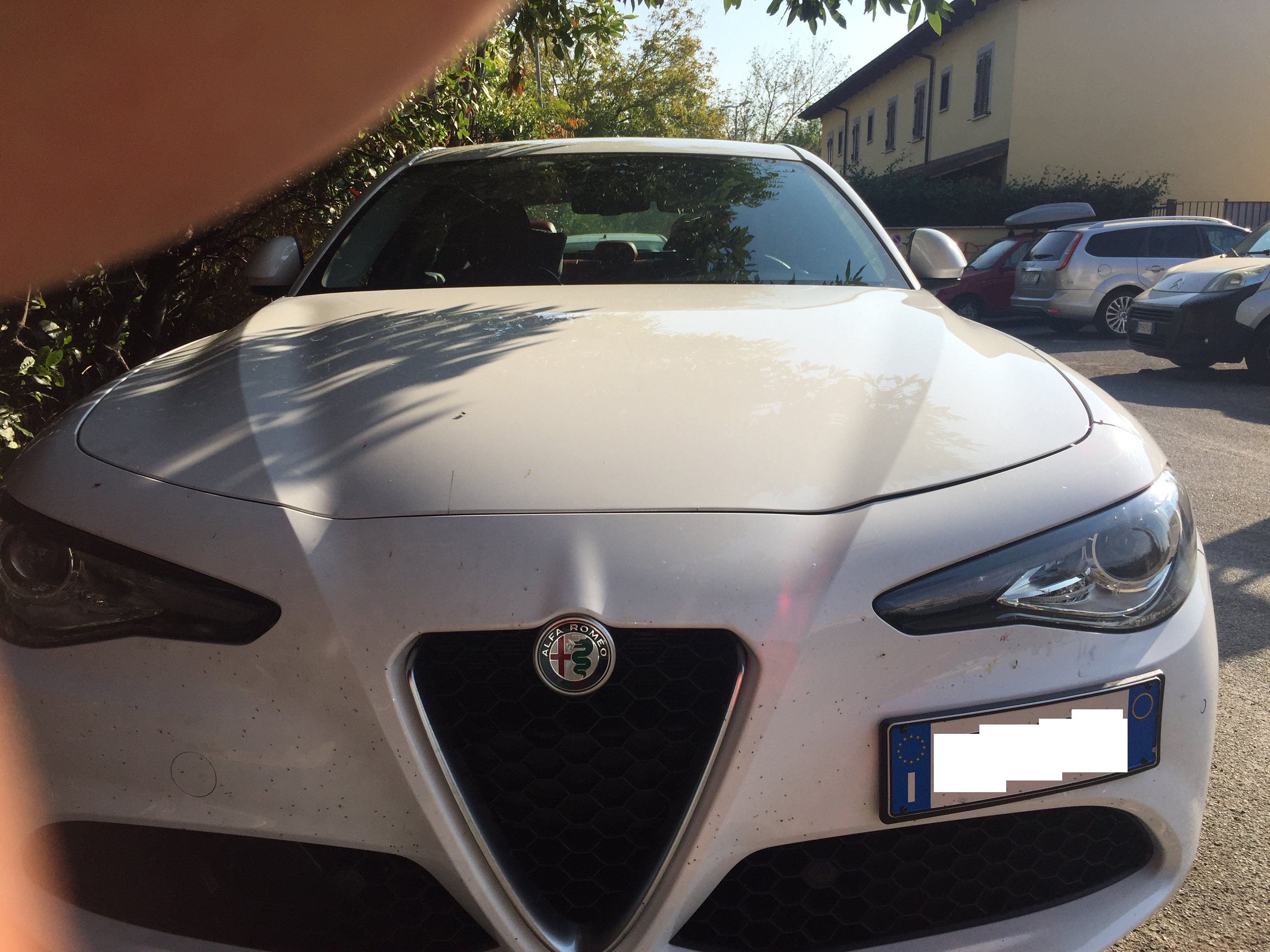

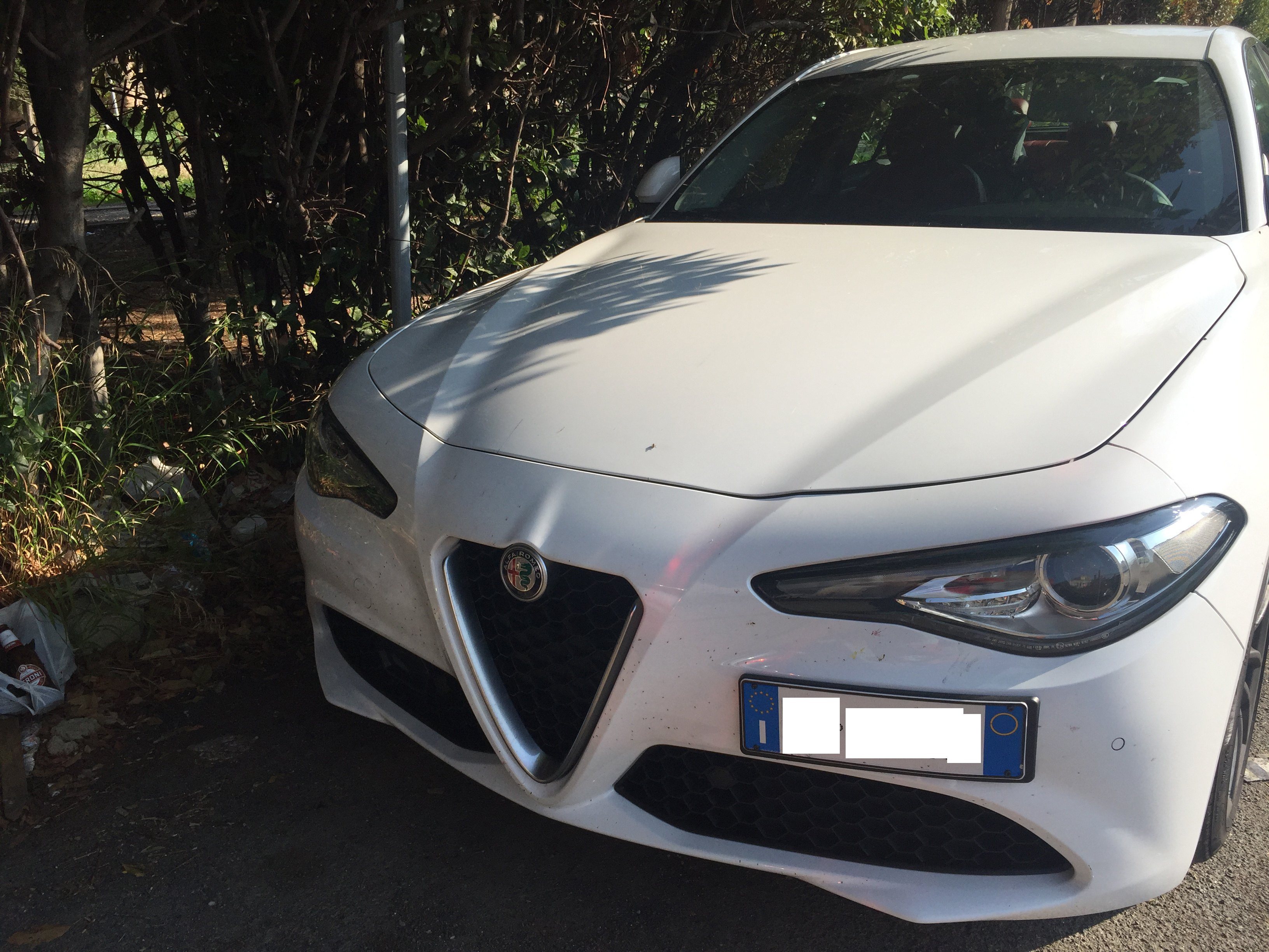

Guarda le foto che allego è il lavoro fatto dalla motor village di Roma per sostituirmi il faro sx. Premetto che il paraurtu era già stato fatto allineare dalla carrozzeria autorizzata con un ottimo risultato.
    1.2 MB · Visualizzazioni: 1,038
    905.9 KB · Visualizzazioni: 1,045
    1.2 MB · Visualizzazioni: 1,013
