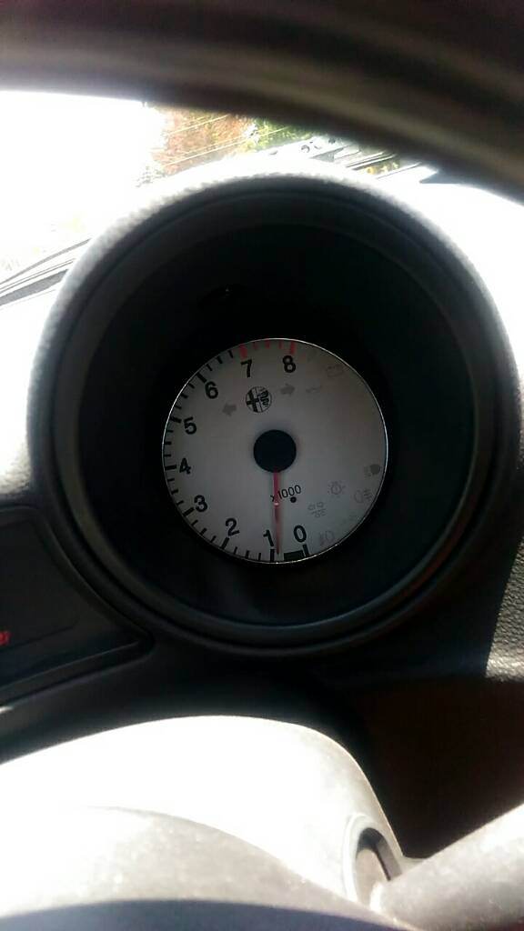

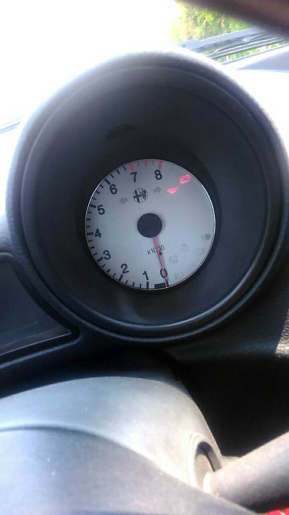

Salve! Vi riscrivo dopo tanto per un Vostro parere. La mia 2.5 v6 non regge il minimo. Lo fa random. Ho cambiato debimetro, candele, pulito iniettori, pulito corpo farfallato e nulla, fa sempre così. Vi invio due foto riprese da un video che ho fatto mentre ero in auto oggi. Cosa può essere secondo voi? Grazie mille!
I manicotti hanno qualche crepa ? Controllali per bene perché sui Twin Spark il problema principale del minimo è questo...
In realtà no. Mi fa questo problema anche mentre marcio, nel cambio marcia la sento che da a spegnersi e si riprende quando metto la marcia e lascio la frizione
Controlla bene il manicotto a soffietto tra il corpo farfallato e il debimetro, se e' il caso smontalo perchè spesso
le crepe sono sotto e non si vedono.
Controlleró e vi aggiornerò. Para che ci penso, il corpo farfallato l'ho sempre pulito ma senza mai smontarlo e puliro per bene. Qualcuno di voi sa come smontarlo? E nel caso fosse andato, perché presumo sia "lui" a non funzionare correttamente, quanto costa?
