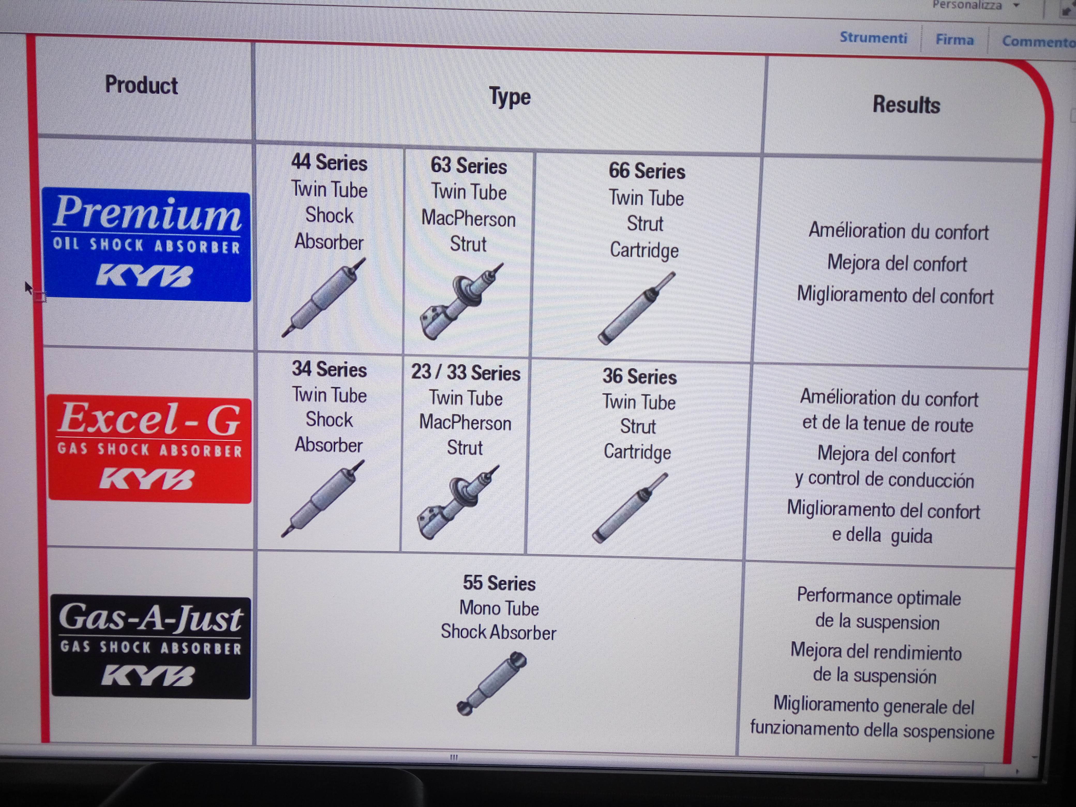

Guarda, personalmente ho ancora un bel po' di confusione perché non è tanto in discussione il fatto di essere a monotono o biturbo, quanto essere a gas o solo ad olio. In allegato una pagina del catalogo della kib in cui ci sono le classificazioni degli ammortizzatori in base al codice prodotto. La serie 63 è chiaramente solo olio. Ed infatti se si cercano le foto reali del prodotto, non hanno il fermo sul pompante

La confusione viene dal fatto che fino a ieri pensavo che gli ammortizzatori fossero motivo olio e biturbo olio gas, invece oggi mi sembra di capire che sono quasi tutti biturbo ma ci sono quelli solo ad olio e quelli ad olio+ gas. Lo stesso autodoc r(ricerca tramite modellomodello), propone ammortizzatori s" ad olio. Addirittura sul catalogo della luna, gli ammortizzatori anteriori per la 146 non esistono. Insomma diciamo che di base mi piace capire e farmi un idea precisa..per il resto come già detto, gli anteriori già lì ho presi (note), perché avevo urgenza di rimettere in strada la macchina. Per i posteriori mi riservo di cercarli con calma
