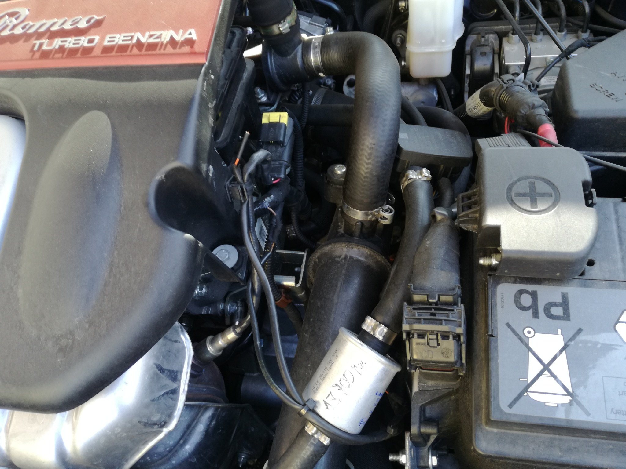

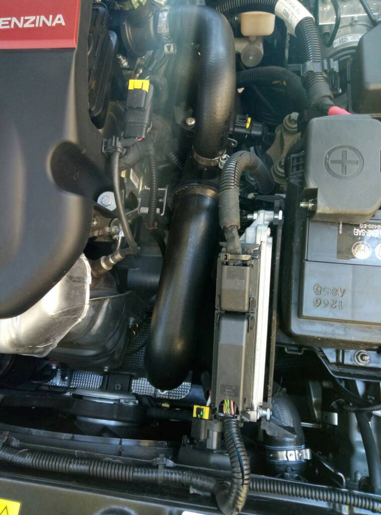

Stasera sono passato dal gasista, ho fatto presente il fatto del cavo del sensore temperatura scollegato...Non era molto convinto che il problema si fosse risolto solo con quell'accorgimento...mi ha detto che installerà un sensore di temperatura direttamente sul polmone, senza più utilizzare quello installato da Alfa, in modo che senta la temperatura dell'acqua (35°) sul polmone è non sulla testata o dove sia posizionato il sensore " ufficiale" cosi che la macchina passi a GPL nel momento giusto...
Posto le foto del cavetto , del sensore temperatura, che hanno scollegato ( il cavetto è cablato sulla centralina Landi)
