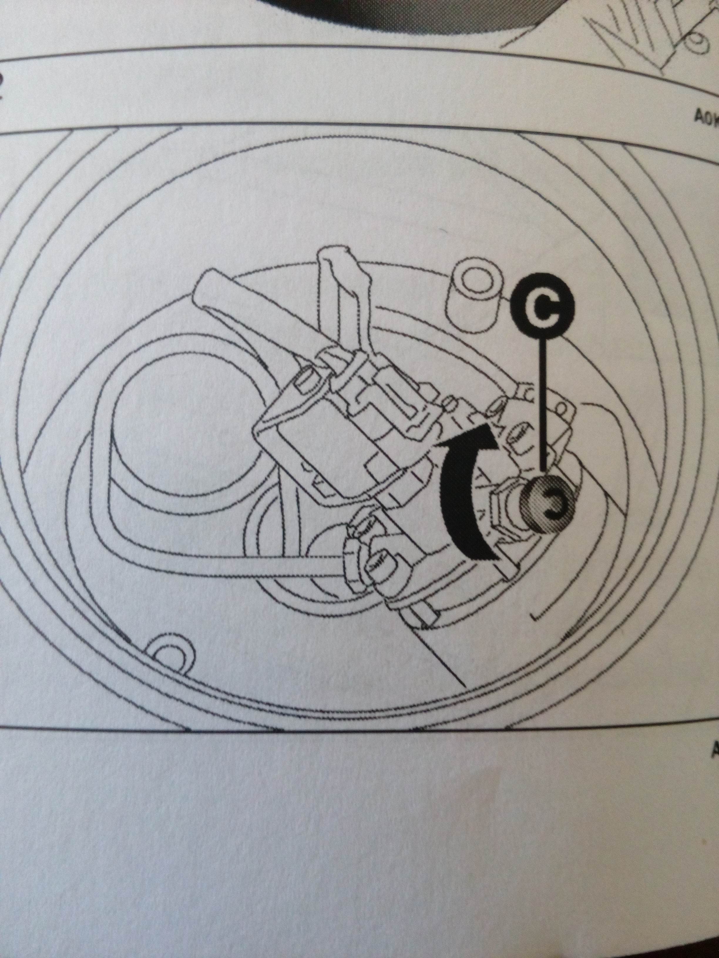

Scusa mi sapresti spiegare meglio come è fatta la manopolina per favore?
Ho smontato il coperchio nero sopra la ciambella ma non ho visto rubinetti o leve su quel coso di ottone.
E' un dadino zighirinato di forma cilindrica... piccolino. Ti posto la foto(quello indicato dalla lettera C; il senso della freccia è quello orario per la sua chiusura) del LUM come risulta nella mia giulietta del 2014.
