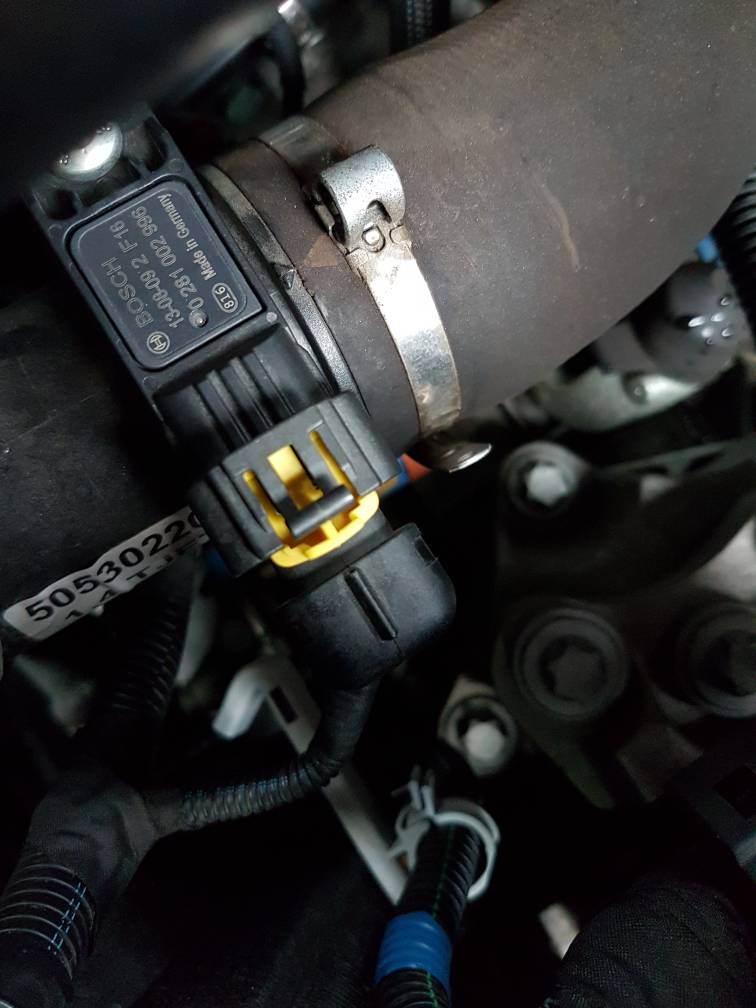

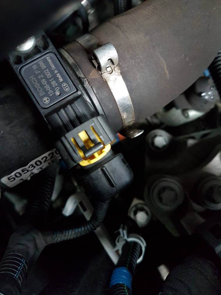

Buongiorno, scusami. Non ho capito a quali sensori ti riferisci. Uno dovrebbe essere il MAF sul collettore di aspirazione che rileva temperatura aria e pressione barometrica. Giusto? L'altro proprio non lo so. Ti sarebbe possibile postare una foto con l'indicazione dei sensori indiziati del problema? grazie
Si quello e anche quello in foto a dimenticavo ho smontato per pulire anche gli iniettori benzina ma nebulizavano dene

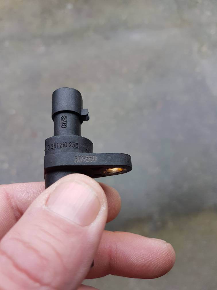

Ho smontato il sensore di posizzione dell albero quello in foto aveva la pinta sporchina gli ho dato 1 pulita e rimontato poi ho notato che da diagniosi con multiecuscan ma dava non appreso il posizionamento al minimo ( posizione 0 ovvero totalmente chiusa ) della valvola a farfalla ho provato a rialinearla da diagniosi e non ne voleva sapere allora ho provato a staccare i cavi della valvola a farfalla e ad avviare lauto ed e partita al primo colpo oviamente dandomi 1 milionata di errori spengo lauto ricollego i cavi del farfallato mi ricollego con la diagniosi cancello gli errori e i valori auto adattivi della centralina riportandola hai valori fi fabrica e da quel momento sono ormai 3 giorni parte sempre al primo colpo anche se devo attendere 1 decina di secondi prima di potrmi muovere per evitare il borbottio tipo ingolfato e suppongo dipenda da tutyi gli adittivi che avevo messo nella benzina
Grazie per la delucidazione. Devo però osservare che se uno degli indiziati sulle mancate accensioni del motore è il sensore dell'albero motore, tale anomalia si verificherebbe sia con le partenze a freddo che con quelle a caldo. O almeno così penso da profano. Comunque spero vivamente tu abbia risolto e magari ogni tanto ci aggiorni. La mia Giulietta GPL di fabbrica, stamane non è partita al primo giro di chiave… al secondo giro invece partita regolarmente. Boh… che non sia la pompa della benzina che si svuota? Buona giornata

Il sensore albero motore è molto rognoso perché può difettare in qualsiasi modo...
A freddo può funzionare bene e a caldo no (e viceversa).
Nei casi piú gravi non fa partire l auto o addirittura la fa spegnere in marcia e può causare irregolarità di funzionamento.
Tuttavia si può verificare da diagnosi, e va fatto quando l auto "dovrebbe dare il problema".
Si imposta la visualizzazione grafica e si nota il comportamento. Se la grafica mostra dei "buchi" che vanno a 0 vuol dire che il sensore perde segnale ed è sicuramente guasto.
Su una fiat 600 (1.1 mpi) questo sensore era guasto e me ne sono accorto solo dal grafico (in centralina nessun errore).
Su una hyundai Tucson me ne sono accorto invece da diagnosi dopo circa 10 tentativi di avvio motore (qui spuntava errore in diagnosi, ed il problema succedeva solo a motore caldo).
Bisognerebbe provare con un sensore nuovo per vedere cosa succede...
La parte dov è installato fa capire che è estremamente soggetto a sbalzi di temperatura ed anche sporco.
