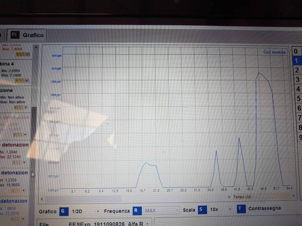

A dinuovo ricominciato a far fatica ad accendersi da ieri mattina oggi ho registrato il grafico riguardante il sensore albero motore nelle a accensioni che ci son volute per farla partire allego la foto per i piu esperti
