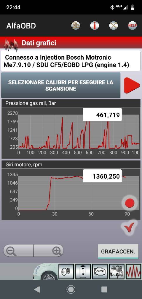

ragazzuoli è il flauto iniettori della benzina. quando tornate a casa e fermate la macchina
la benzina nel flauto defluisce via e ci vuole almeno due / tre giri di chiave in modo tale che la pompa
lo riempie di nuovo.
la mattina dopo,
se provate a fare almeno 5 giri di chiave senza mandare in avviamento
al sesto tentativo quando provate ad avviare vedrete che non vi presenta il difetto.
è un difetto che fiat si porta dietro da decenni.. su tutti i suoi motori..
la mattina dopo,
